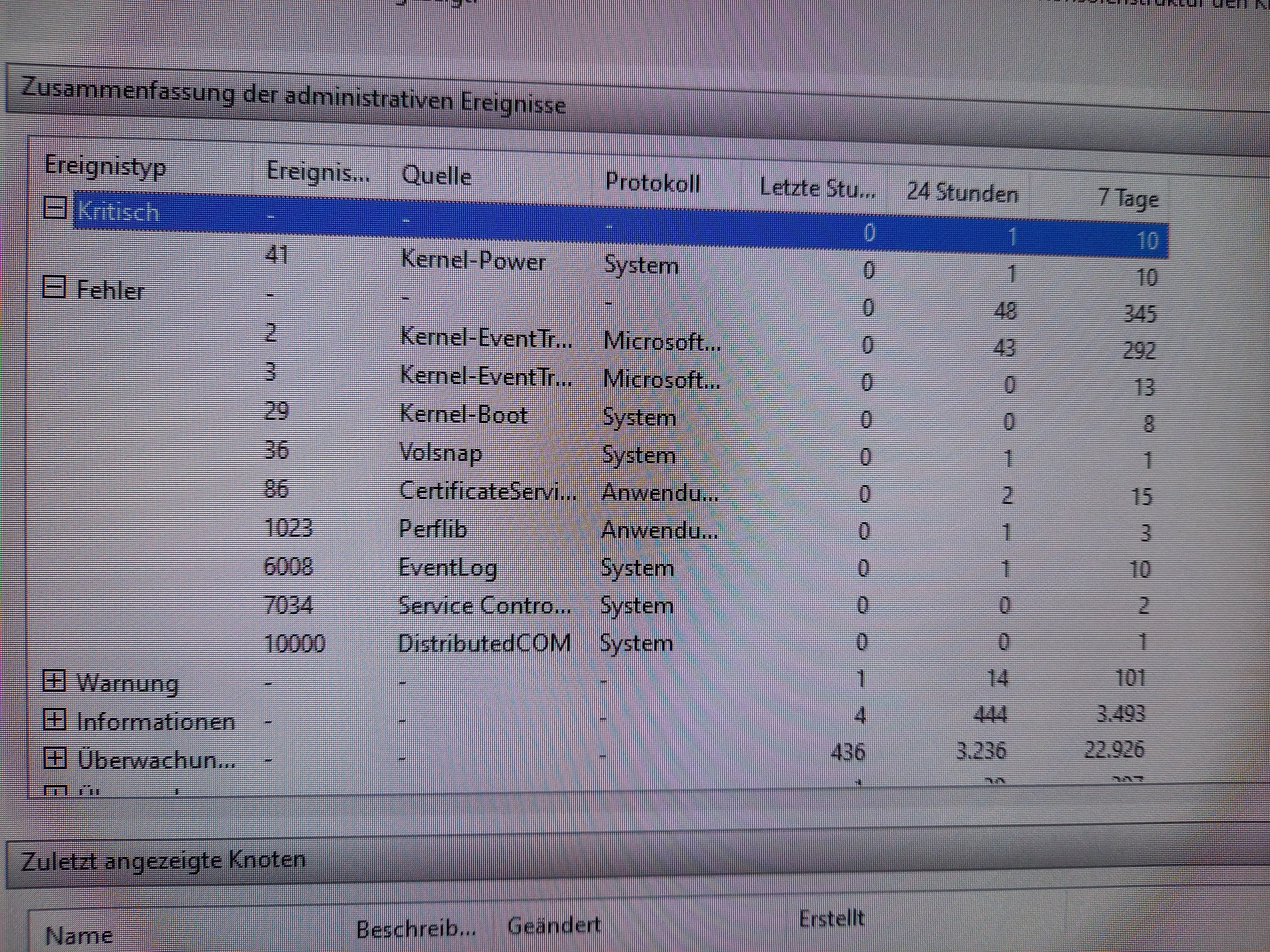

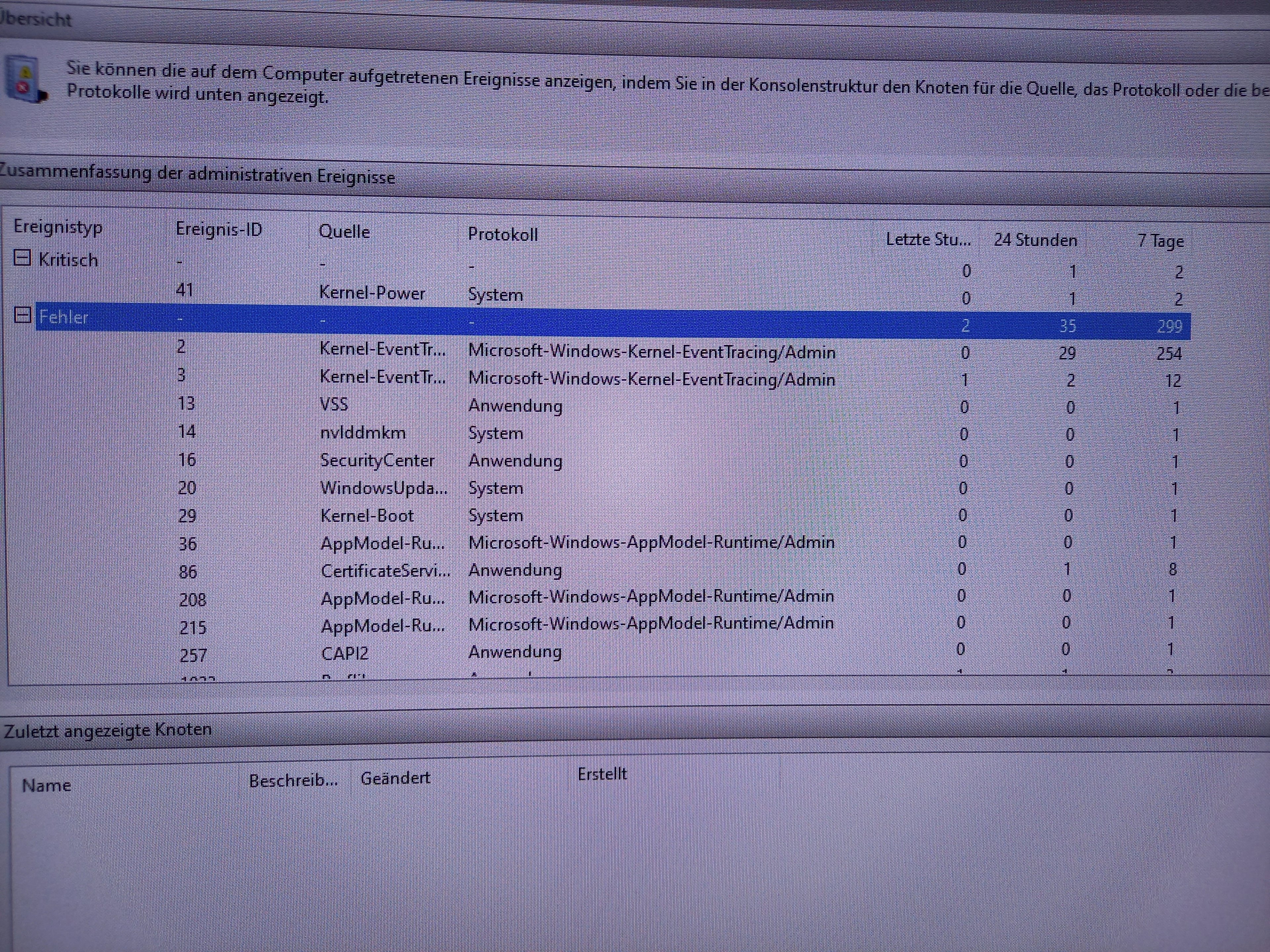

Bin nicht so der Computerfreak - verstehe gerade deine Frage nicht. Habe mal ein Bild der Ergebnisanzeige gemacht - sind auf jeden Fall einige Fehler aufgetreten in den letzten 24 Stunden und habe keine Ahnung weshalb und warum.

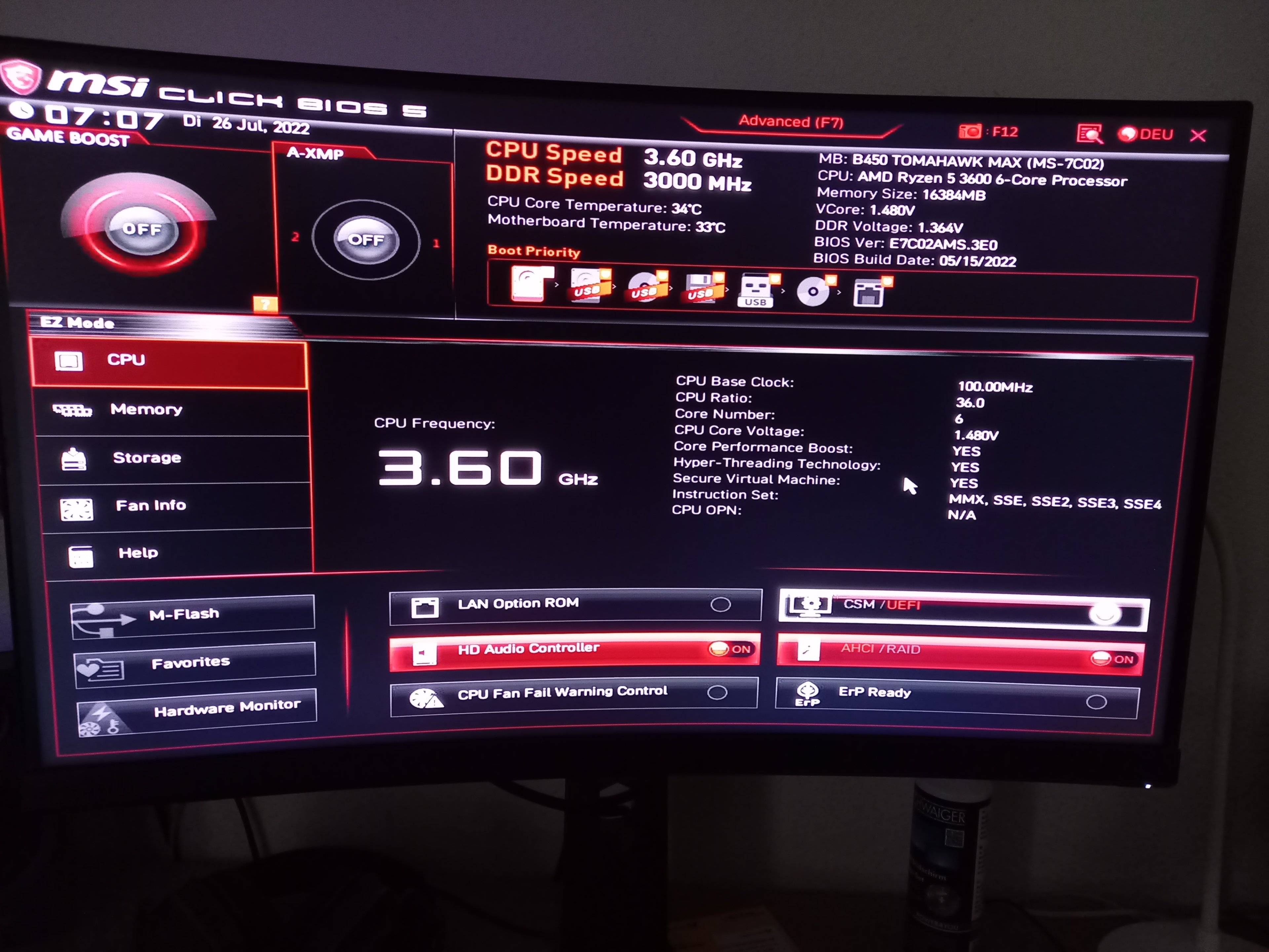

Wenn du den PC aus dem ausgeschaltetem Zustand hochfährst, kommst du zuerst in die Bios / UEFI Einstellungen. Dort kann man einstellen, was hochfahren soll.
Richtig wäre Windows Boot Manager dann Festplatte mit Windows Installation.

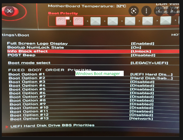

Ich fertige Bilder an, die gleich kommen.
Das ist nicht der gewünschte Screenshot.
Du hast da irgendwo diese folgende Einstellungen.
Da soll an erster Stelle der (grün eingetragene) Windowsbootmanager stehen. An zweiter Stelle dann Uefi Harddisk.

Sehe dort aber gar keinen "Windows Boot Manager" den man auswählen könnte.
Und da CSM auch an ist, sieht das nach einem Windows im MBR-Partitionsstil aus,
welches aber wohl nicht für die vielen Fehler in Event Viewer verantwortlich ist.
Ah, ok, das Foto ist nur ein Beispiel von dir.
Genau, ist nur ein Beispiel, da ich kein MSI Board habe.
Habe dazu den Windows Bootmanager per Hand nachgetragen, so wie es aussehen soll.

Man sieht übrigens auch zwei "Kernel Power ID:41" im Event Viewer.

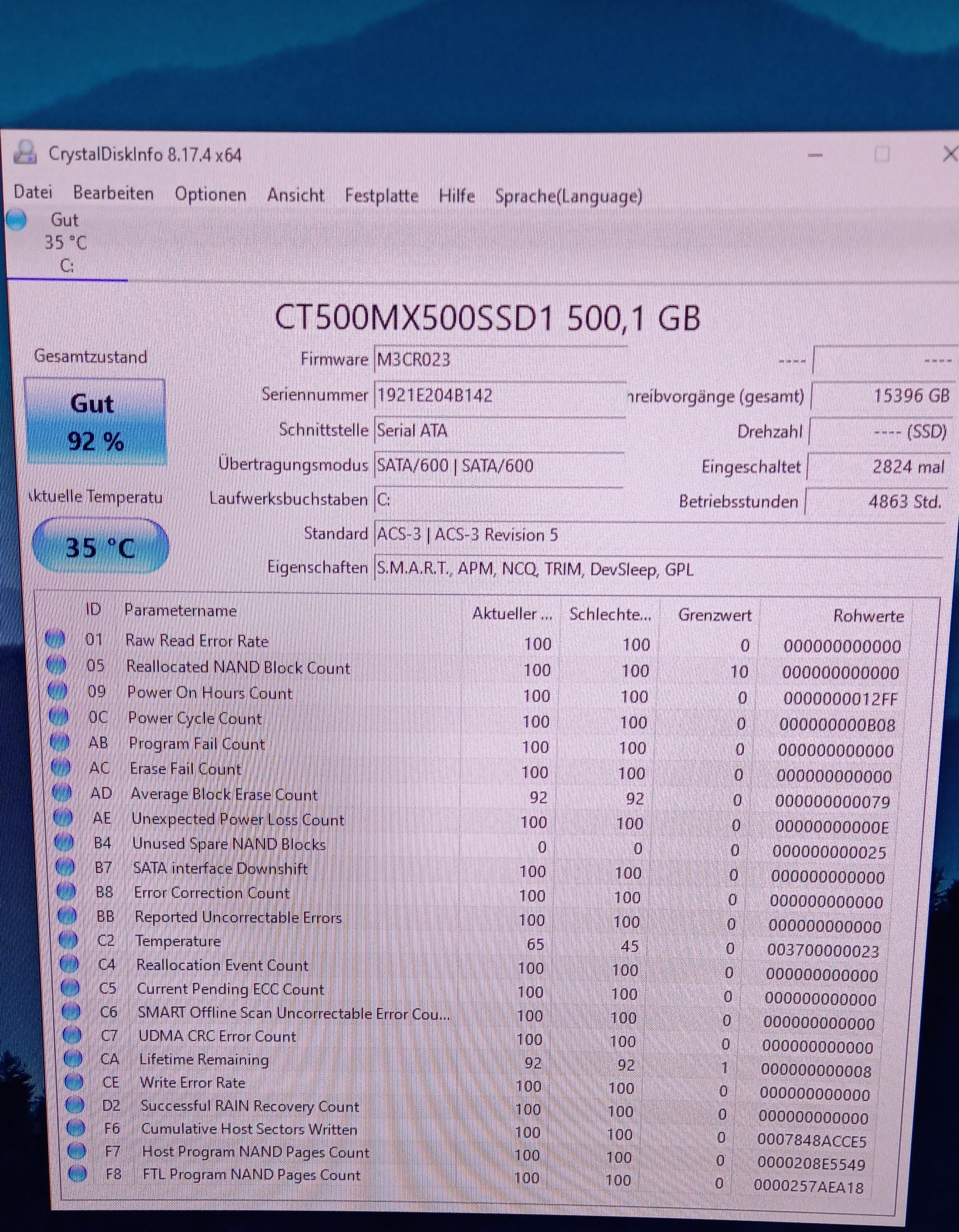

Wäre es eventuell auch ratsam sich mal eine neue SSD zuzulegen?
AS SSD Benchmark 2.0.7316.34247
Firmware: M3CR023
Controller: storahci
Offset: 119808 K - OK
Größe: 465,76 GB
Datum: 26.07.2022 15:55:12
Sequentiell:
Lesen: 530,33 MB/s
Schreiben: 485,93 MB/s
4K:
Lesen: 40,85 MB/s
Schreiben: 50,07 MB/s
4K-64Threads:
Lesen: 348,64 MB/s
Schreiben: 246,88 MB/s
Zugriffszeiten:
Lesen: 0,058 ms
Schreiben: 0,036 ms
Score:
Lesen: 443
Schreiben: 346
Gesamt: 1028
