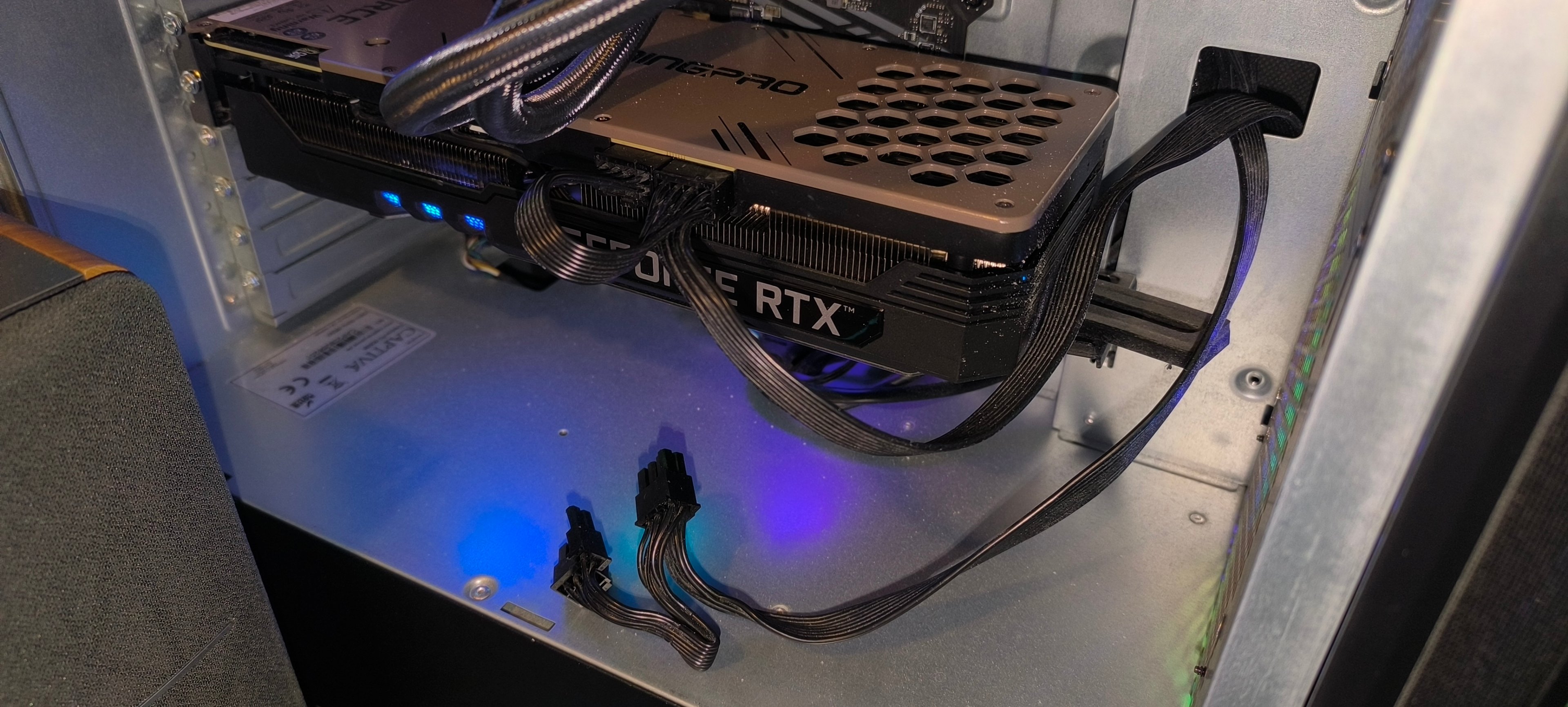

@DriveByFM Nein es waren beide Stecker drin. Ich habe auf ein komplett anderes Kabel gewechselt das auch 2x 8 Pin Stecker hat (also 16 Pins wenn ich richtig rechne lol)
Du solltest beide Kabelstränge nutzen, davon je 1 Stecker. Dann wäre es richtig.
Reaktionen: inge70
Es waren zwar zwei Stecker drin aber der Strom kam nur von EINEM Kabel wie man auf Deinem Bild sieht, da das nur eine Art Adapter auf 2 Stecker ist. Mehr Strom geht da dennoch nicht durch. Dadurch kann das Ntezteil die Leistungswechsel und -spitzen der Grafikkarte garnicht abfangen und befeuert sie mit zu wenig Saft, was dann in Abstürze münden kann.
Sowas macht man schlicht nicht. Schon garnicht bei einer GPU die für 320/350W Leistungsaufnahme ausgegeben ist.
Der PCIe 6+2 (den Du 8Pin nennst) gibt durch das Netzteil nur 150W aus, dazu dann 75 W des PCIe-Steckplatzes und schon wird Deine GPU unterversorgt.
Verbinde beide StromKABEL auf Deinem Bild mit der GPU und binde diese zusätzlichen Stecker am Kabel einfach zur Seite weg (geht mit Kabelbindern gut).
Dann erhält Deine GPU genügend Strom von zwei Anschlüssen Deines Netzteils, so wie es vorgesehen ist.
