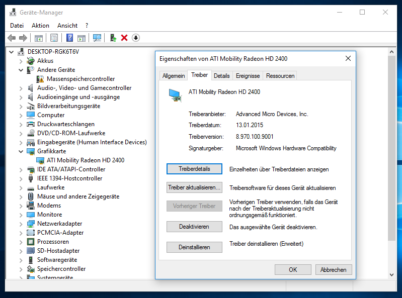

Ich vermute, dass es mit der Grafikkarte zu tun hat. Es ist eine Radeon HD 2400. Der Treiber, der automatisch von Windows Update installiert wird trägt das Datum 13.01.2015 und die Version 8.970.100.9001.

Es gibt keine offiziellen Win 10 Treiber für die Karte. Die Karte läuft unter Win 10 nur als Standard VGA Karte. Darum der Hinweis im Gerätemanager.
Im Gerätemanager wird die Karte aber trotzdem als "ATI Mobility Radeon HD 2400" angezeigt. Auch als Treiberanbieter steht in den Eigenschaften "Advanced Micro Devices, Inc." Es ist der Treiber der nach Ende des Supports durch AMD nur noch durch Windows Update installiert wird. davon wird hier geschrieben:

Ich kann dir leider bei deinem Problem nicht helfen, aber auf dem alten Laptop im Haus mit der Radeon Mobility HD 2400XT läuft Windows 10 + Chrome mit den Standardtreibern von Windows Update ohne Probleme. Der Windows 10 Treiber lässt die Karte auch nicht als VGA-Standard Grafikkarte laufen, sondern sie bietet alle Features, die sie eben kann.
Ich vermute also, dass es sich nicht um ein Treiberproblem handelt, sondern vielleicht die Hardware aufgrund des Alters was abbekommen hat.

Wie kommt ihr beide denn da drauf, dass die Karte des Notebooks als Standard VGA Karte läuft bzw. wo sehe ich das? Sieht mit dem durch Windows Update installierten Treiber so aus:
