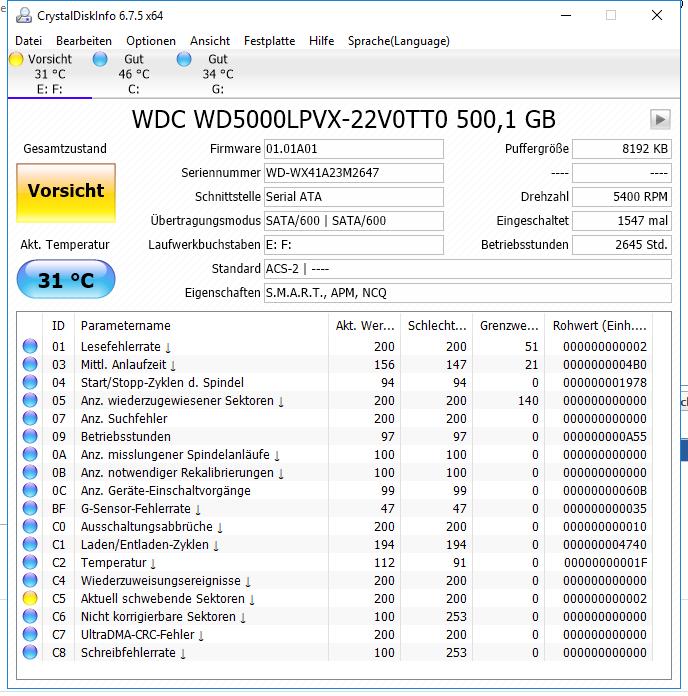

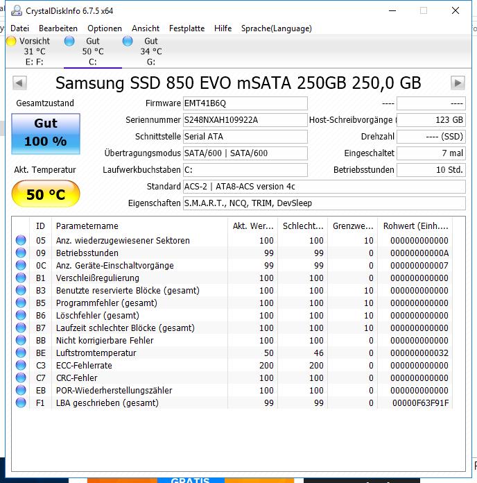

Poste doch bitte mal den Screenshot von CrystalDiskInfo (einfach auf den Link klicken, eine ganze Weile warten bis die zip Datein der Portable Edition automatisch downgeloaded wird, die hat anders als der Installer keine AdWare, die zip speichern und irgendwohin komplett entpacken, dann DiskInfo.exe/DiskInfoX64.exe dort starten), ziehe aber bitte das Fenster soweit auf, dass alle Attribute und auch die Rohwerte vollständig sichtbar sind.

Hier die Screenshots. Einmal die SSD und die HDD:

Die SSD ist in Ordnung, die HDD hat zwei schwebende Sektoren, aber die sind noch nicht als kritisch zu sehen und hier auch sicher nicht das Problem.
