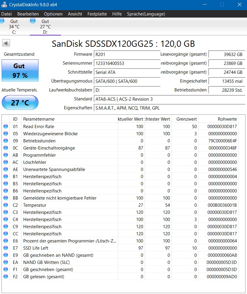

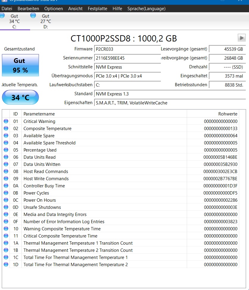

Ein Anfang wäre memtest86+, Crystaldiskinfo (kompletter Screenshot aller Datenträger) , hwmonitor um zu prüfen das die Temps OK sind.
Mach ich gleich fertig
Hier mal die Crystaldisk infos ...Memtest86 kann ich derzeit nicht machen, weil ich den USBStick wieder abgegeben hatte und eben sah das man einen Bootfähigen erstellen muss dazu :(

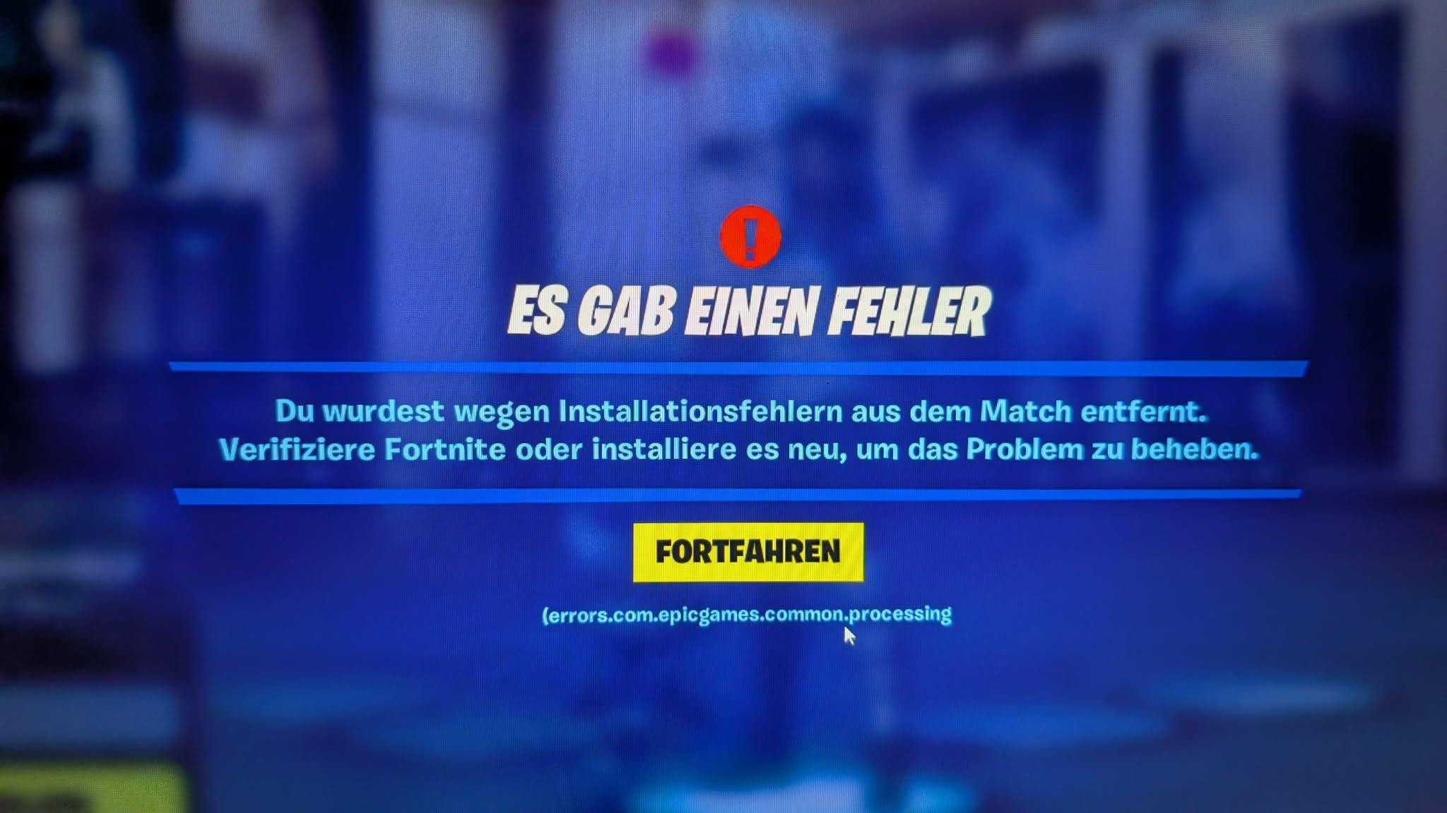

Bin rein, alles läuft.. starte ne Runde und dann wieder raus gekickt mit folgender Mitteilung:
Und natürlich wieder fleißig am verifizieren und wieder 41 GB runterladen :O
Am Betriebssystem kanns doch nun nicht mehr liegen.

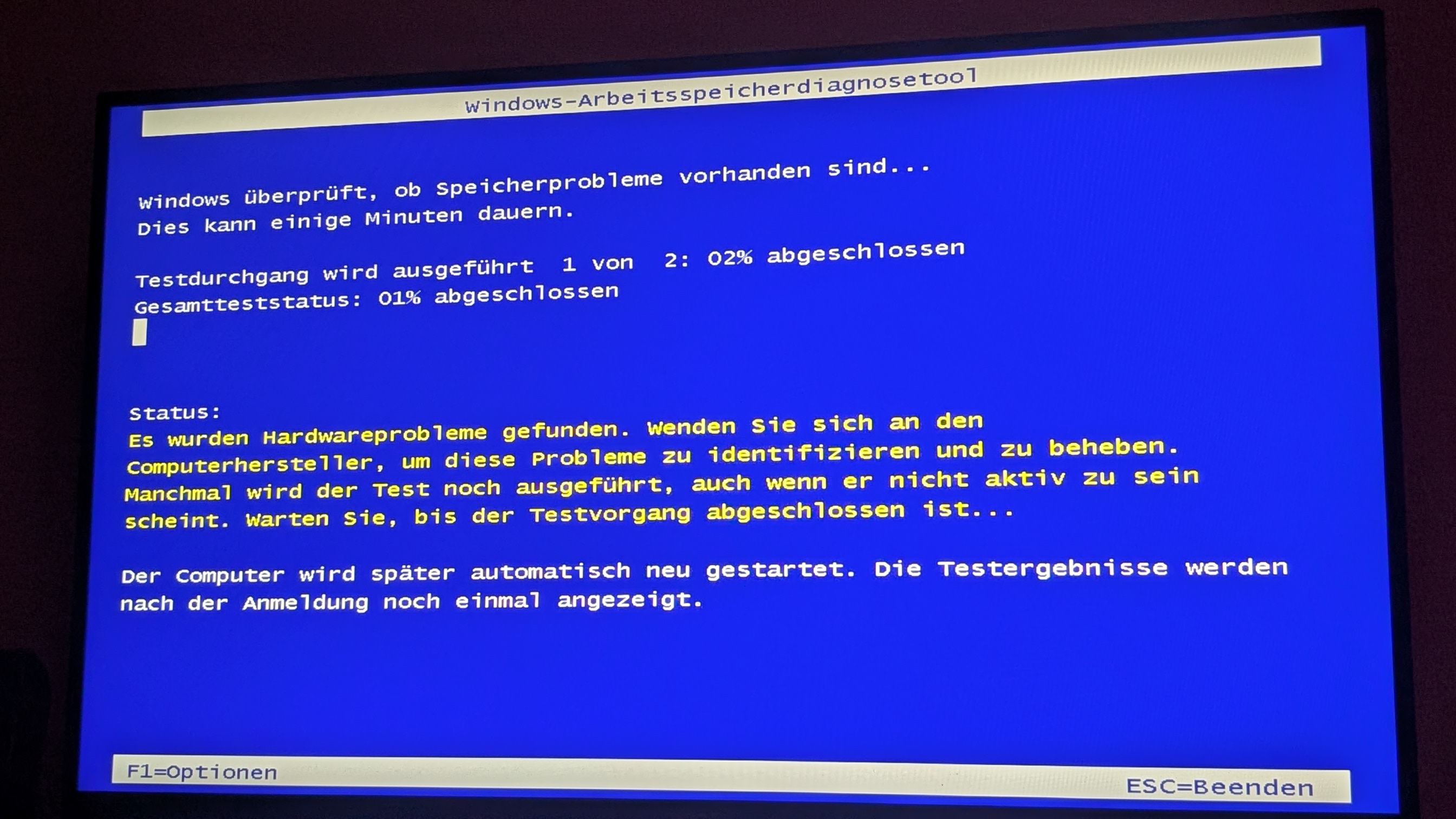

OK ihr hattet ein Recht..
Hab den RAM mit msched überprüft.
Es wurden Hardware Probleme gefunden..
Siehe Bild:
Reaktionen: cartridge_case
So, habe das defekte Speichermodul ausfindig machen können.
Verbaut sind jetzt nur 8gb Single Channel ... Die aber den Test ohne Fehler überstanden haben.
Meint ihr, deswegen könnte die Installation von Fortnite immer gescheitert sein?
FN´s Fehlermeldung sagte ja auch aus, dass es einen Installationsfehler gab. Kann das mit dem Ram zusammenhängen??
Besser nur Singlechannel als kaputtes dual. Auch wenn 8gb wenig ist geht ja doch erstmal.
Klar kann das der Grund sein. bei Installationen gehen die Daten auch immer durch den RAM. vielleicht bekommst du ja irgendwo nicht zu teuer neuen ram.

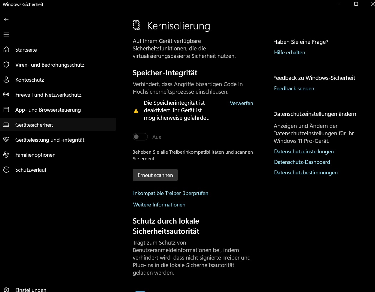

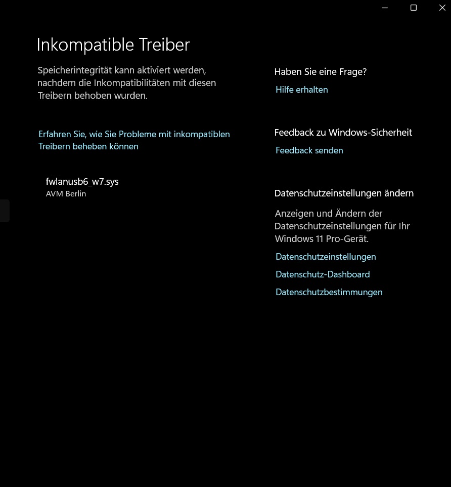

Jetzt sehe ich gerade folgendes:
Wohl weil auf einmal der Treiber meines Wlansticks nicht "OK" ist.. läuft aber sonst alles
