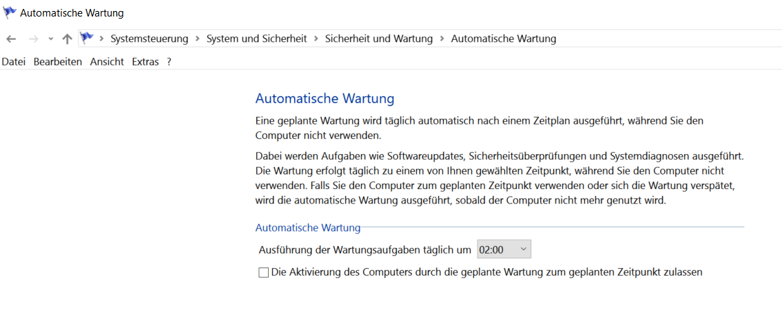

Laut mehreren Anleitungen im Internet, soll sich die Aufgabe mit dem entfernen diesen Hakens deaktivieren können:
Aber bei mir hilft es nicht. :rolleyes:

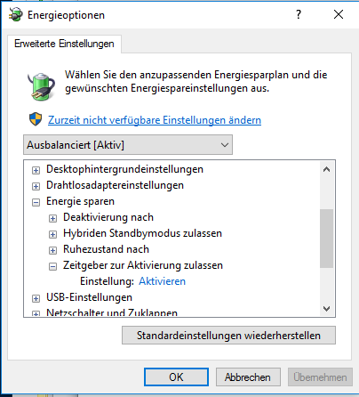

Sofern du das Aufwecken über Zeitsteuerung nicht anderweitig benötigst, könntest du das in den erweiterten Einstellungen zum Energiesparplan komplett deaktivieren.
Damit sollte dann eigentlich das Wecken via Timer unterbunden sein.
