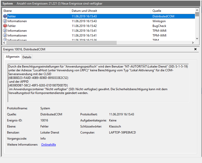

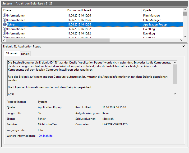

Hallo, seit ein paar Tagen habe ich vermehrt Bluescreens gehabt und befürchte, dass es sich hierbei um ein Hardware-Problem handelt. Ich habe bereits meinen Laptop nach Schadesoftware untersucht - ohne Treffer - und meine Grafikdriver geupdated. Des Weiteren, bin ich auf dem neusten Windows Update. Diese Probleme traten zuerst vor wenigen Tagen auf, nachdem ich mir NVIDIA Experience heruntergeladen habe und, insbesondere dann, wenn ich Spiele öffne.
Es würde mir viel bedeuten, wenn sich hier jemand finden ließe, der mir bei diesem Problem helfen könnte. Anbei habe ich die Fehlermeldungen aus der Ergebnisanzeige und BlueScreenView hinzugefügt.
Vielen Dank, bereits im Voraus!

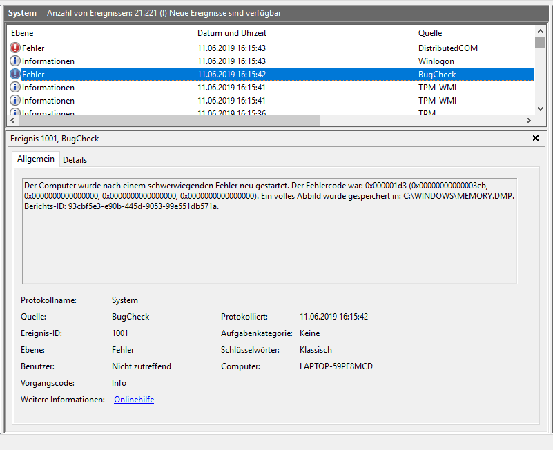

Gerade wieder ein BlueScreen bekommen, kurz nachdem ich mein Spiel gestartet hatte.
Das sind die Fehlermeldungen, die ich kurz zuvor bekommen habe:

oof.. Google spuck direkt zwei Acer Seiten aus, wenn man nach 0x000001d3 sucht.
Hast du eine Möglichkeit den Adapter auszubauen?
Es wird überall auf diesen verwiesen.
