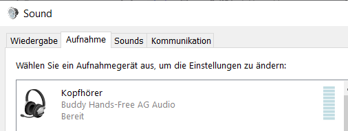

So siehts bei mir in der Systemsteuerung aus:

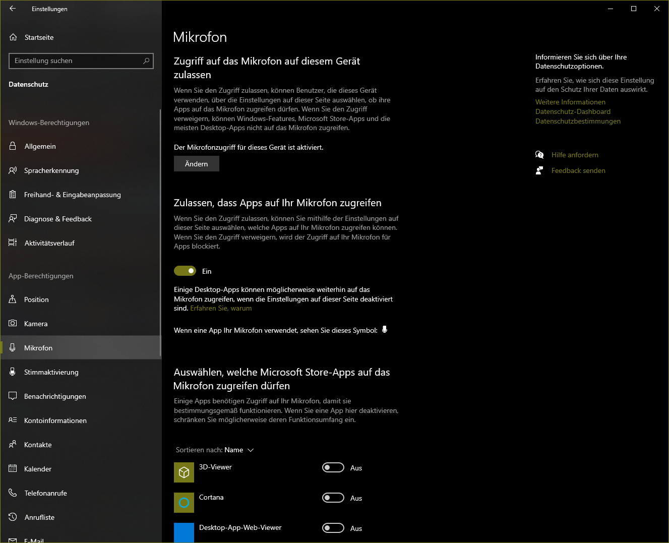

hast du in den Datenschutzeinstellungen den Zugriff auf dein Mikrofon erlaubt? :)

Auch unter Aufnahmegeräte muss der Bose als Kopfhörer stehen und nicht als Headset:
dein Windows erkennt die BOSE nicht richtig an und teilt denen falsche Treiber zu

Unter Datenschutzeinstellungen ist das Mikrfon bei Apps erlaubt. Also JA.
