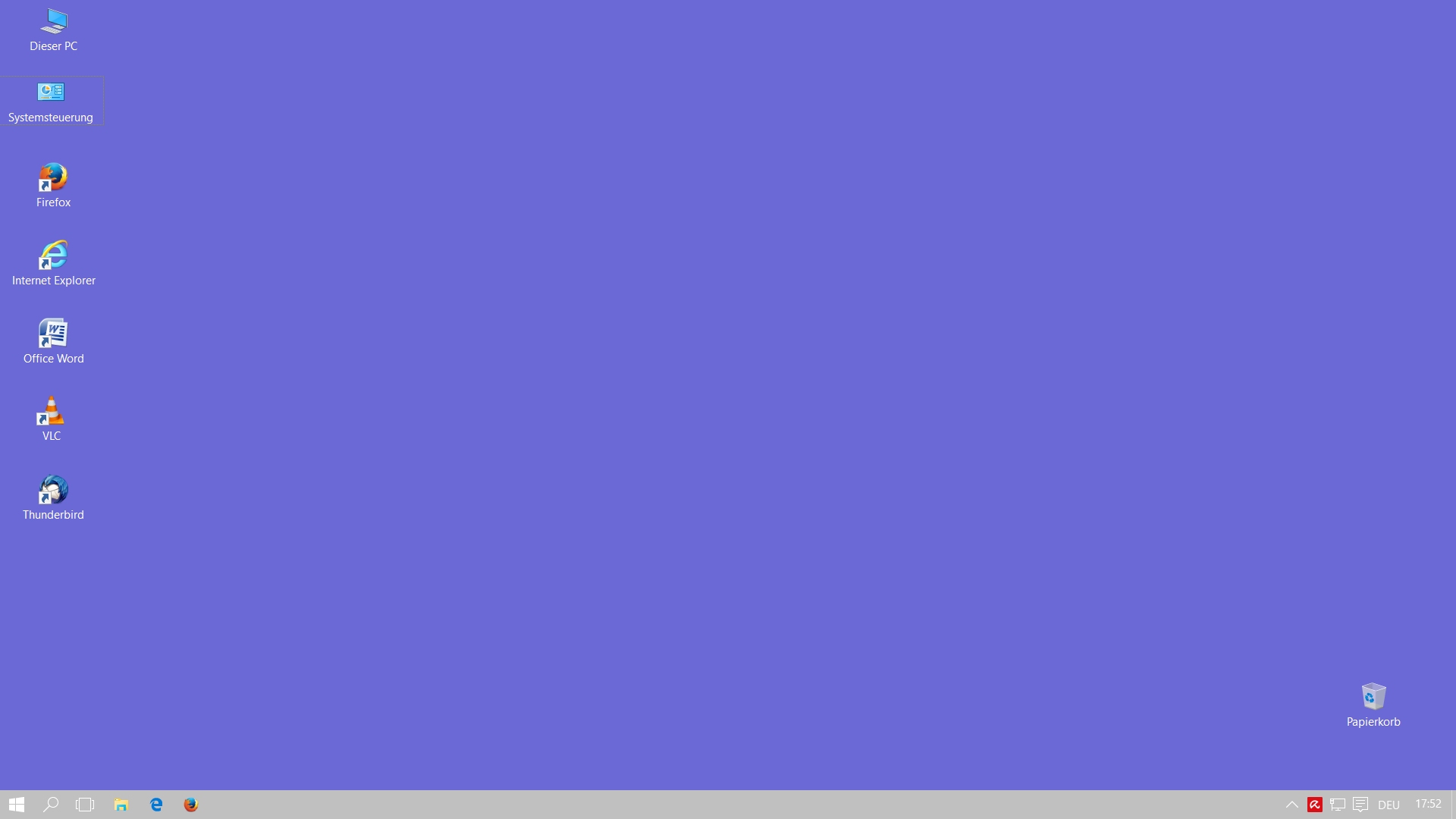

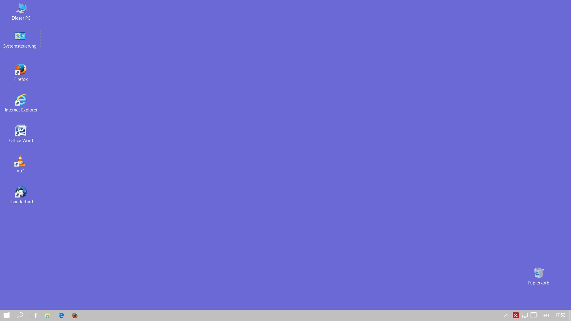

Nach mehren Versuchen hat es mit den Windows 10 Pro Update gekappt !
Also wenn es zuerst nicht geht immer mal wieder vesuchen :p
