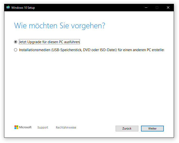

USB geht auch, du kannst es aber noch so unter Windows starten glaube ich.
autoshot schrieb:
die Option mit dem USB-Stick würde nicht funktionieren?
doch geht auch, geht auch mit DVD.
Halt die Setup.exe vom Stick oder DVD unter Windows ausführen
es sollte halt nur die aktuellste Win10 Version auf dem Stick oder DVD sein
Naja ich hätte das gern ohne dieses Tool gemacht, weil ich die Windows 10 ISO ein bisschen modifiziert habe (kein Cortana, keine Telemetrie, keine Modern Apps etc.). Daher die Idee, mit dieser ISO einen bootfähigen USB-Stick zu erstellen, davon dann zu booten und Windows 7 auf diesem Weg upzugraden.
Ich meinte die Funktion, gerade mal das MCT gestartet. Aber unter Win 10 halt.
kannst du natürlich auch machen.
