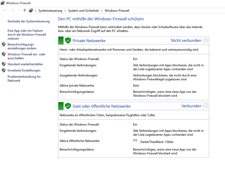

Hallo Leute, ich nutze einen VPN und hatte bei Windows 7 alles so eingestellt dass "OHNE!" dass die VPN Verbindung besteht, nicht mal Windows Updates, also kurz um nichts ins Internet kann.
Dazu habe ich in der Windowsfirewall alles Gesperrt und dann eine Ausnahme Regel für die ovpn.exe in Ein/Ausgang erstellt.
Der Effekt war dann z.B. wenn ich Firefox startete anstatt die Googlewebseite, die Meldung keine Internetverbindung im Browser zu sehen war, Windows Updates meldete keine Internetverbindung.
Kurioserweise obwohl ich alles so wie bei Windows 7 eingestellt habe, komme ich dennoch ins Internet, jemand eine Idee woran das liegen könnte?

Weil du im öffentlichen (und aktiven) Profil weiterhin ausgehende Verbindungen zulässt. Du musst es für das aktive Profil auch einrichten.
Danke, es ist richtig dass dann kein Internet mehr geht, aber bei Win7 war dass nicht notwendig, außerdem klappt dann selbt die Verbindung von der ovpn.exe nicht mehr!? Wenn dass doch geht, dann Sage mir bitte wie? :)
mfg
Ich kann nur sagen was ich sehe:
1. Das öffentliche Profil ist aktiviert.
2. Für das öffentliche Profil sind ausgehende Verbindungen erlaubt.
Das heißt, du musst entweder das private Profil aktivieren, oder die Einstellungen des öffentlichen Profils ändern. Ich kann deinem letzten Beitrag inhaltlich nicht folgen, sorry.

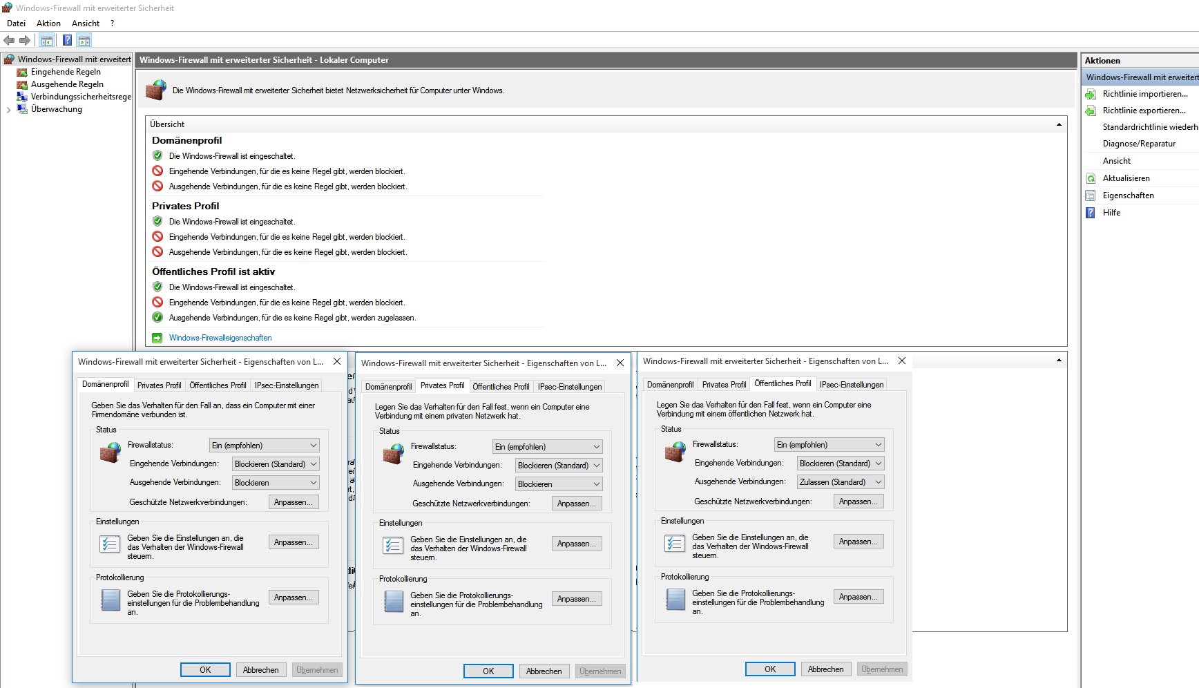

Ok sorry ich Versuche es anders zu Erklären, in einer Anleitung die ich gelesen habe und bei Windows 7 auch einwandfrei Funktionierte, steht dass bei Öffentlich die Ausgehende Regel offen bleiben muss damit die ovpn.exe bzw. internet mit dieser Funktioniert.
Schwer zu Erklären, was mich halt wundert ist wieso bei Windows 10 dass nicht klappt.
NT:
Klickt auf WIndows Firewall in der Systemsteuerung
klickt nun auf Erweiterte einstellungen
nun klicken wir in der mitte auf Windows-Firewalleigenschaften (die blaue schrift ist das)
Bei dem Fenster klicken wir bei Domäneprofile bei Status Firewallstatus EIN und bei
eingehende und ausgehende Verbdingunen klicken wir beides auf alles Blocken
Genau das selbe nun machen bei Privates Profil
Bei Öffentlich lassen wir eingehend geblockt ausgehend zulassen und schließen das ganze mit OK
Nun oben Links bei ausgehende Regeln und eingehende, rechts klick darauf und neue Regel anklicken
nun wählen wir Programme klicken weiter, bei dieser Programmpfad klicken wir auf durchsuchen und gehen in den
VPN Ordner und wählen dort openvpn.exe, nun weiter klicken und Verbindung zulassen anklicken ganz oben,
nun bei Domäne & Privat & öffentlich die häkchen setzten und auf weiter und nun nennen wir das ganze nVPN.
Fertig ist das ganze Dauert keine 3 Minuten.
Sobald nun VPN die Verbindungverliert wird alles geblockt
^Das hat bei 7 geklappt und so möchte ich dass haben Internet nur mit ovpn.exe oder nix. Bei Windows 10 geht es plötzlich nicht mehr :(

Ich glaube ich weiß jetzt was du gemeint hast, habe dazu auch noch eine Anleitung gefunden:
http://practicalrambler.blogspot.de/2011/01/windows-7-firewall-how-to-always-use.html
Das ganze basiert darauf, das VPN Netzwerk als öffentlich zu kennzeichnen und das andere als privat (obwohl diese Kennzeichnung völlig willkürlich ist und keinen wirklichen Sinn ergibt). Wenn die Verbindung vom VPN abbricht, wird automatisch das als private gekennzeichnete Profil geladen, bei dem sämtlicher Traffic blockiert wird. Kann man so machen.
:D Genau dass meine ich hehe ;)
Nur wie Stellt man das bei der Win10 firewall ein, meine alten Einstellungen Funktionieren aus einem ja mir nicht bekannten Grund nicht mehr!?
mfg
Das sollte genau so gehen, du hast wahrscheinlich irgend was noch vergessen. Ist das Heimnetzwerk als privat gekennzeichnet? VPN als öffentlich? Hast du in den Ausnahmeregeln den Haken bei öffentlich raus genommen?
Könnte es sein Toni, hmm das WLAN wurde dieses mal von Windows selber eingerichtet, sonst hatte ich immer vom Hersteller meines AcsPoints ein Wlantool zu laufen/noch.
Jedenfalls steht im Netzwerk und Freigabecenterdass die Wifi Verbindung Öffentlich ist?!
Liegt es evtl. daran? Öffentlich sollte ja nur der Tap9 vom ovpen tool sein oder? Der Tap9 Adapter ist öffentlich.
Wie ändere ich dass bei Win10 dass der Wifiadapter nicht mehr Öffentlich ist?
