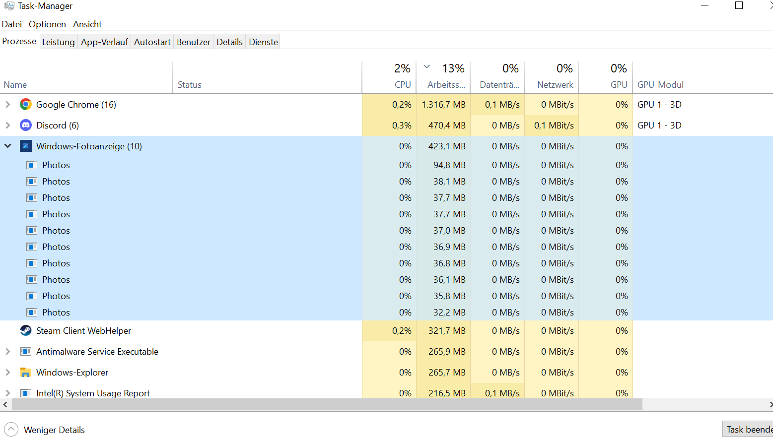

Hey meine Lieben.
Ich habe seit monaten ein Problem mit meinem Windows 10 System und seit eben weiß ich auch was das Problem ist aber nicht warum es passiert und was ich gegen tun kann... Also folgendes passiert. Ich öffne Bilder mit der Windows Fotoanzeige und schließe sie. Aber der Prozess stappelt sich bei jedem neu geöffneten Bild und auch bei schließen des bildes , Schließt der Prozess aber nicht. Jetzt bereits bei 10 gespappelten anzeigen laaaggggttt mein PC komplett. Wenn ich jetzt den Hauptprozess schließe läuft mein system wieder perfekt bis ich wieder neu anfange bilder zu öffnen.... Was zur Hööölle ist das :confused_alt::confused_alt:
Und warum belastet es mein System so ultra stark
Ich habe jetzt mal 3 neue bilder zusätzlich geöffnet (auch geschlossen danach) und jetzt läd die Bilderanzeige in den Ordnern (Also die Bildervorschau) nicht mehr. Weil der PC bei jedem weiteren gestappelten Prozzes immer mehr und mehr hängt.
Also der Fehler meines Systems ist aufjedenfall das hier eine Funktion nicht richtig funktioniert. Und zwar sollte bei jedem graschlossenen bild der Prozzes damit beendet werden und nicht stappeln...
Also um hier eines klar zu machen. Oben in der Prozentanzeige sieht man das mein System noch lange vor einer 100% Auslastuzng ist aber trotzdem hängt mein PC als wäre mein System 100% Ausgelastet... Crazy

Oder Irfanview als Alternative. Die MS-App soll nicht das beste Stück Software sein. :rolleyes:
Man müsste auch die alte Fotoanzeige (Photos Legacy) wieder aktivieren, oder installieren können.

Ja bei jedem Bilder Format und jeder Größe.. Leider.
Ich verstehe das man andere Programm nutzen kann aber ich würde gerne mein Windows wieder Heile haben. Im Internet kann ich zu dem Problem nichts finde.
Lg
Hast du dein Windows vielleicht irgendwie kaputt optimiert, getunt oder so?
Alle Updates installiert und 22H2?
Vielleicht ergibt DISM oder SFC /scannow etwas.
Die App lässt sich bestimmt auch irgendwo (Store?) zurücksetzen, updaten, neu installieren...
Steht was in der Ereignisanzeige? Zuverlässigkeitsverlauf?
Wenn man nicht mehr weiter weiß, dann hilft halt oft eine Inplace Upgrade Reparatur.
