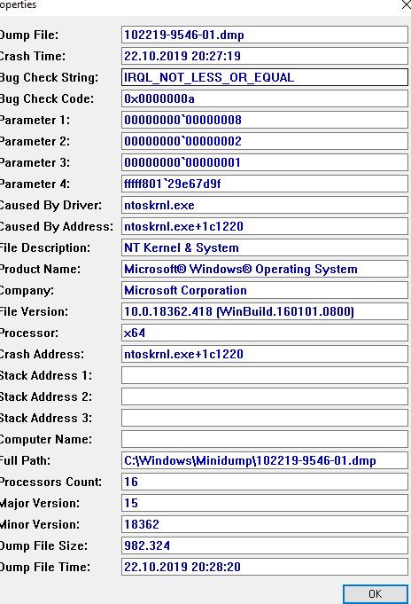

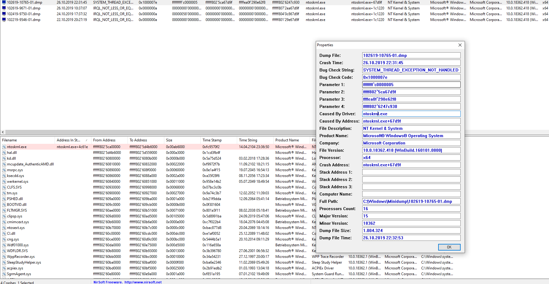

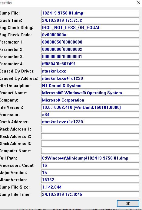

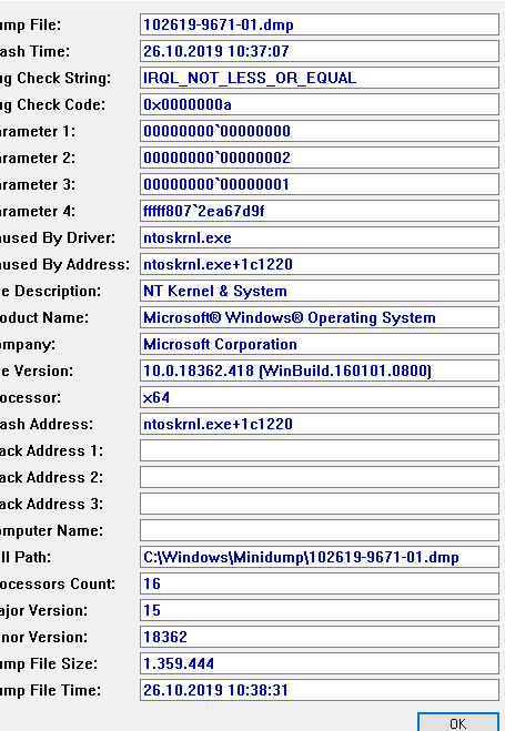

Moin habe mir letztens einen PC zusammengestellt,aufgebaut und die nötigen bios updates gemacht .
Jedoch habe ich in letzter Zeit viele probleme mit Bluescreens Bzw. treibern .
Oftmals habe ich einen blackscreen während das bootens und es dauert einige zeit (circa 20 sekunden ) bis ich ein bild bekomme und mich einloggen kann .
Zudem kommen die bluescreens die ich oftmals nach dem einloggen bekomme . Ich habe mir erstmal bluescreenviewer instaliert um zu schauen was die Ursache des problems ist ich habe alle updates Bzw. treiber neu instaliert graka,mobo....
ich weiss jedoch nicht ob es an der hardware liegt oder nur felhlerhafte treiber sind die dieses problem auslösen
VIELEN DANK FÜR DIE HILFE!!! :D

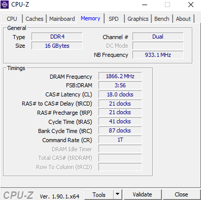

Wie ist der RAM eingestellt?
Am besten mal paar Screenshots Auszüge aus CPU-Z, die ganze Hardware so genau es eben nur geht.
hast du die RAM-Settings mit Memtest86 getestet?

Fail:
Du hast schon keinen 1:1:1 Mode ... oh Junge ..
Stell auf 3600 MHz deinen RAM dann dürfte wieder der 1:1 Mode aktiviert sein.
Evtl haben sich deine Probleme schon erledigt, nebenbei gesagt hat der RAM extrem bescheidene Timings, warum kauft man sowas? Muss wohl Hynix CFR DIE sein.
Ich vermute mal er hat einfach den Takt erhöht ohne die Timings anzupassen bzw. kein XMP geladen. Wenn die Timings auf AUTO stehen erhöhen die sich oft auf unsagbar übertrieben schlechte Werte. Sieht man ja schon daran, dass die nicht mal auf CL17 laufen, wie sie eigentlich sollten.
@TE du solltest das DOCP bzw XMP Profil des Speichers laden und dann die Infinity Fabric von AUTO auf 3733 stellen, das wird ziemlich sicher laufen.
Die WD Green SSD würde ich auch alsbald ersetzen, diese cacheless SSD als Systemlaufwerk war eine denkbar schlechte Wahl. Generell scheint das System unausgewogen, gespart an einigen Stellen und scheinbar hingeklotzt an anderen.
Wenn bei 3600 Speichertakt immer noch Probleme auftreten dann 3200 versuchen
