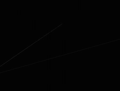

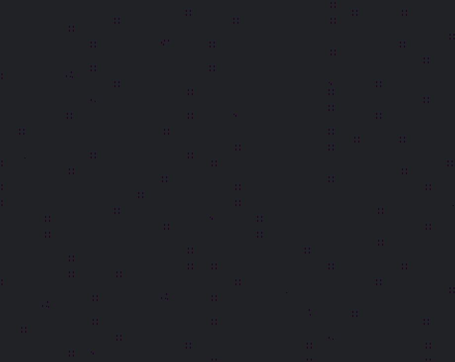

Guten Tag,
ich weiß gar nicht genau wie ich das Problem beschreiben soll. Also dieser Grafik "bug" tauchte heute zum ersten mal auf nachdem ich den PC normal hochgefahren habe. Ich habe dann per DDU meinen Grafiktreiber deinstalliert und der "Bug", war verschwunden, bis zu dem Moment wo ich einen Treiber erneut installiert habe. Das Problem tauchte auch mit älteren Treibern auf. Auch diverse Games stürzen jetzt ab.
Diese Grafikfehler taucht aber nicht überall auf, bei z.b Videos funktioniert alles normal eben nur bei Anwendungen wie Discord oder relativ dunklen Hintergründen, in der Taskleiste und bei Gameloading screens.
Ich habe eine GTX1070
Hoffe es gibt eine simple Lösung :/
Grüße
Jup, da ist leider der VRam kaputt.
Entweder du hast noch Garantie und kannst die Graka tauschen lassen, oder du mußt leider eine neue Graka kaufen.
