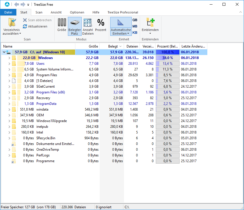

Dazu ist mir noch aufgefallen, dass die Festplatte C auf der Windows installiert ist, sehr schnell Speicherkapazität einnimmt. Das ist ja irgendwie auch nicht normal, zumal nichts weiteres dort installiert ist und ich mein System vor 2 Tagen neu aufgesetzt habe.

Es scheint funktioniert zu haben :D vielen Dank nochmal! Jetzt muss ich nur noch schauen warum die Festplatte C so voll ist.

Das mit der Festplatte C hab ich jetzt auch lösen können. Schuld war die "Windows.old" Datei (Vorherige Windows Version)
Die Datei hab ich nun gelöscht und jetzt ist wieder reichlich Speicher frei.
[->Rechtsklick auf die Festplatte auf der Windows installiert ist ->Eigenschaften ->Bereinigung ->Systemdateien bereinigen ->Häkchen bei "Vorherige Windows-Installation" setzten ->Ok] !"Das Löschen der vorherigen Windows-Version kann nicht rückgängig gemacht werden."!
