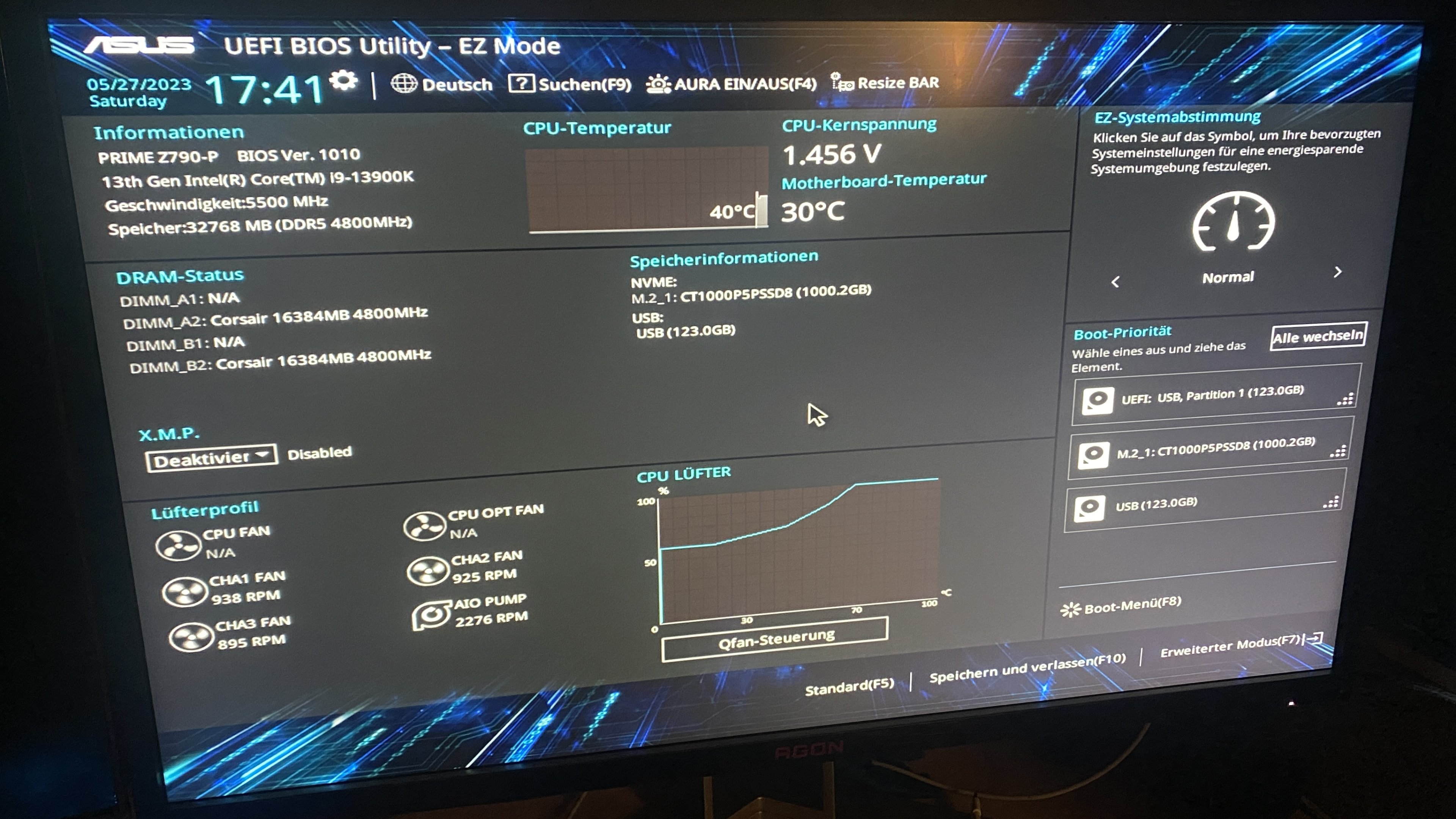

Endlich läuft mein PC, nachdem das neue (aber defekte; DOA) Mainboard ausgetauscht worden ist.
Jetzt habe ich aber ein Problem mit der Installation von Windows 10.
Ich habe eine M2-SSD auf dem Board, die im BIOS auch erkannt wird. Auch die Reihenfolge ist doch ok? Was mache ich falsch?

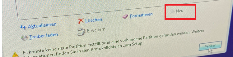

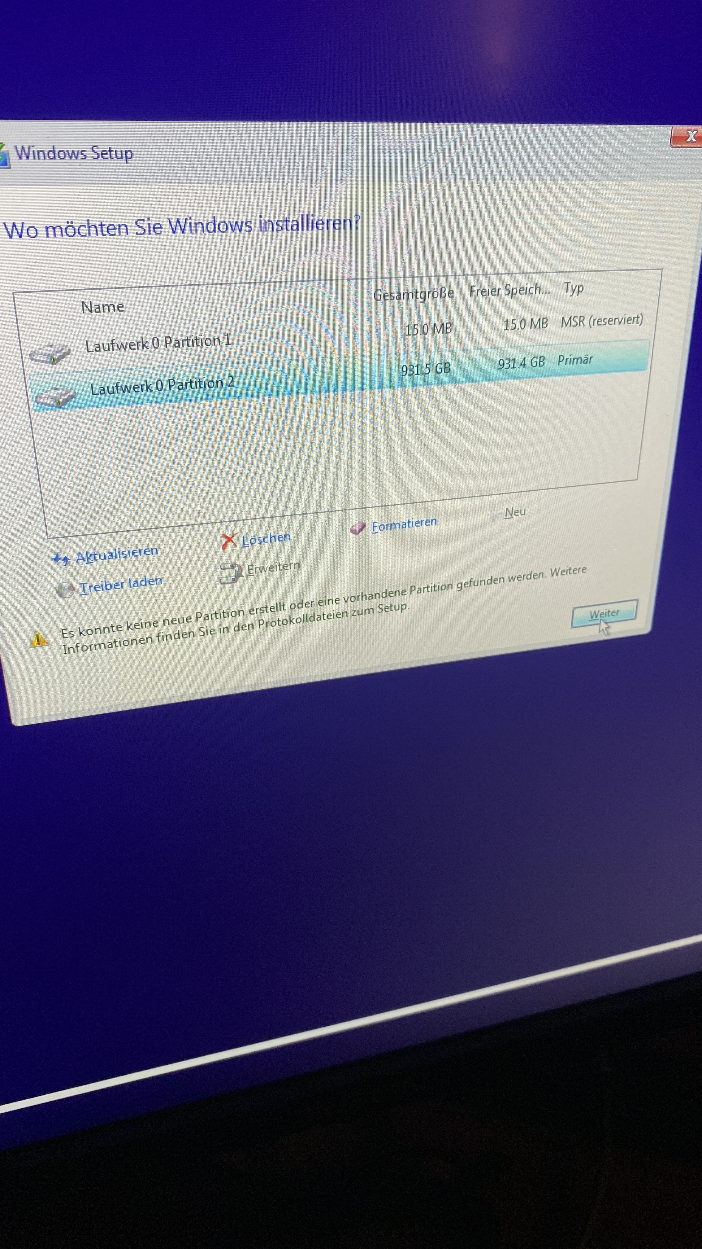

Trotzdem kriege ich immer die Meldung hier:
Im BIOS sieht es so aus:
In Bild 1 die beiden Positionen bei der Installation löschen lassen. Dann Windows installieren.
Reaktionen: piepenkorn, oicfar, aragorn92 und eine weitere Person
Was ist denn jetzt genau die Frage? Du willst Windows sauber neu installieren? Dann musst du natürlich die vorhandenen Partitionen löschen. Dafür gibt es dort den Löschen Knopf.
Reaktionen: Paulebaer und aragorn92
Wenn du eine Datenpartition brauchst so kannst du sie nach der Installation von Windows anlegen. Entweder mit einem Tool z.B. Aomei Partition Assistent Standard oder der Datenträgerverwaltung.
Und wie schon gepostet alle Partitionen löschen und in den unzugewiesenen Platz installieren.

Kann man auch schon bei der Installation. Einfach neu klicken, und für zb. eine 100 GB Partition 100 * 1024 = 102400 eintragen. Nach der Installation nur noch den restlichen Platz zuordnen, alles ohne Fremdtools.
...das geht aber nur wenn man vorher vorhandene Partitionen löscht...wie Como beschrieben hat
Dann aber nichts formatieren, sondern danach gleich auf "Weiter" nach der Eingabe
für die Größe, @ligulem.
Am besten geht man hier immer über "Neu", dann sieht man auch im Voraus
wo die ESP angelegt wurde, wenn man noch andere Datenträger im System hat.

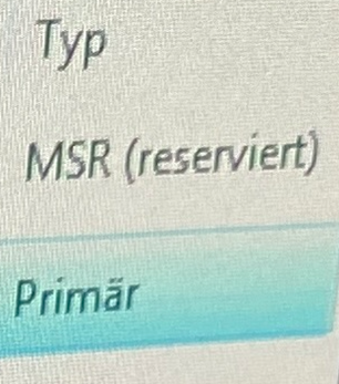

Damit Windows starten kann, darf es grundsätzlich nicht vorkommen, dass in der Spalte TYP keine Partition mit der Bezeichnung SYSTEM erscheint.
Die Meldung "Es konnte keine Partition erstellt" usw. bezieht sich genau auf diese. Es geht natürlich nicht etwa darum, eine x-beliebige neue Partition zu erstellen oder zu finden.
Und im GPT-Modus kommt als SYSTEM nur eine FAT32-formatierte Partition in Frage. Diese fehlt im Bild deshalb, weil die Platte initialisiert wurde, ohne ein Windows zu installieren. Das Layout ist für eine spätere Windows-Installation dann nachgerade ungeeignet.
