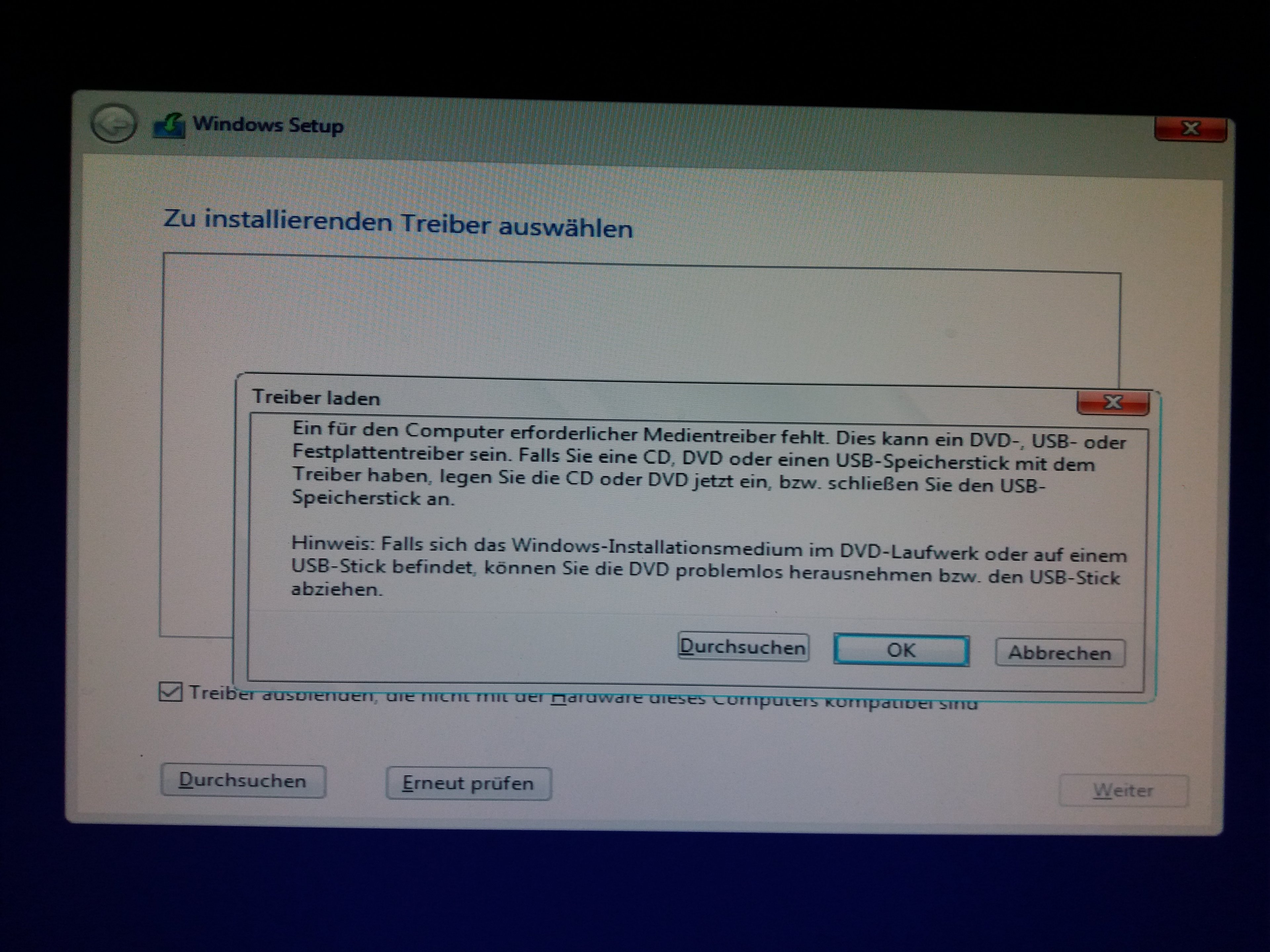

ich möchte WIN 10 auf meinem PC mit hilfe einer CD installieren. Doch nach dem ich die Sprache ausgewählt habe kommt folgendes:
Habe versucht andere Ordner zu scannen --> kein erfolg
Bitte um Hilfe
Was für Hardware hat denn der PC?
Scheint als brauch Windows10 Treiber um die Hardware erkennen zu können. Sehr ungewöhnlich. Booten scheint ja schonmal zu gehen, weil du bis dahin kommst. Hast du einen Raidverbund mit Festplatten zufällig?

Bitte mal richtig posten. Welches Mainboard? Wie soll installiert werden (UEFI?). Normalerweise braucht es keinen Treiber dazu. Ich würde auch sagen erstmal mit dem CraeationTool eine aktuelle Winm10 version auf einen Stick oder DVD und dann schauen im BIOS/UEFi ob alles entsprechend eingestellt wurde.
Ich glaube, dass Windows vorher gefragt hat, ob du noch eigene treiber zusätzlich installieren möchtest und das hast du mit ja beantwortet.
Jetzt wartet Windows darauf das diese von dir mit eingebettet werden!
Du kannst ganz einfach auf weiter drücken und der istallationsprozess wird weiter fortgesetzt.

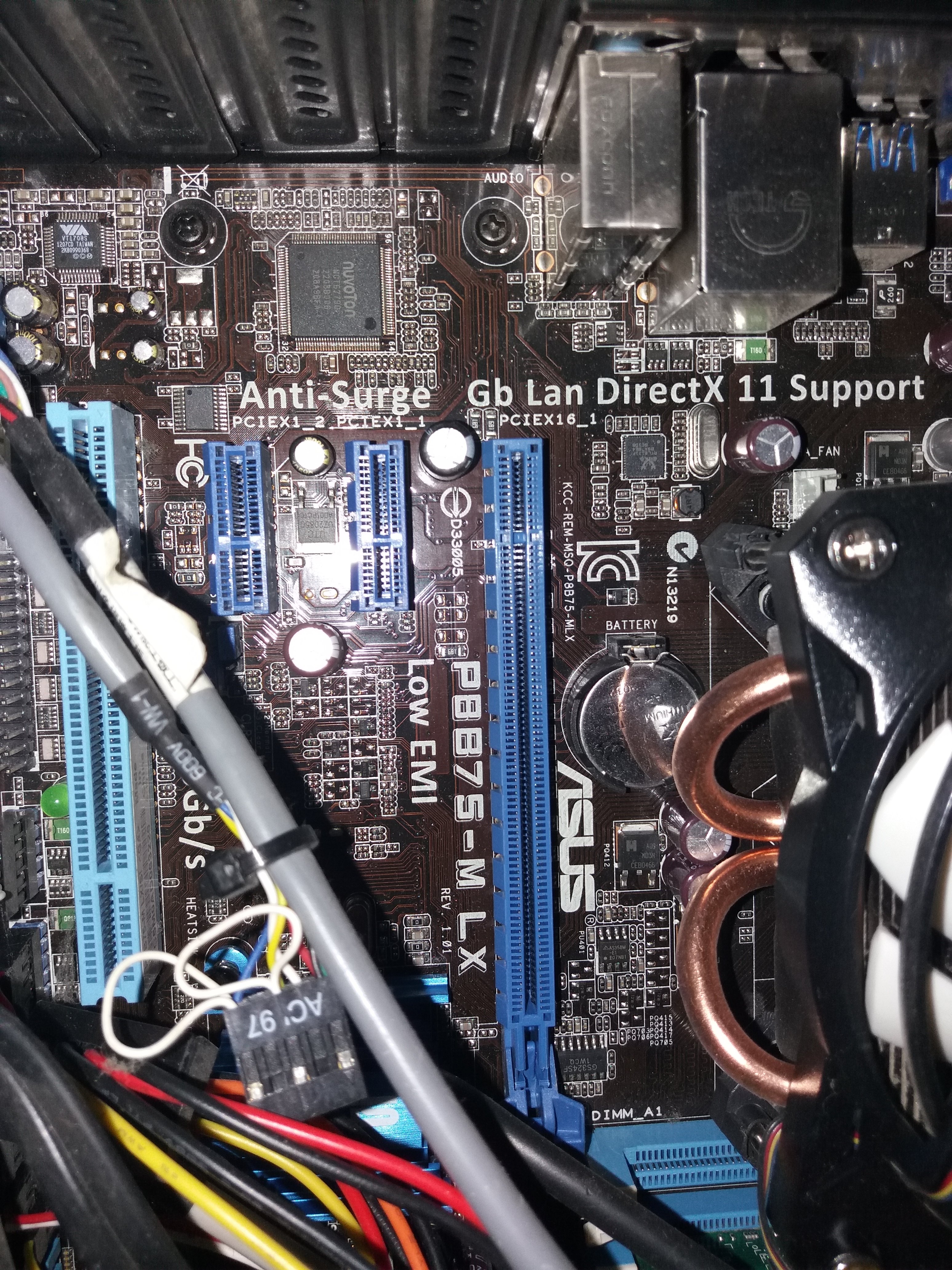

asus p8875 m lx Mainboard
I3 Prozessor

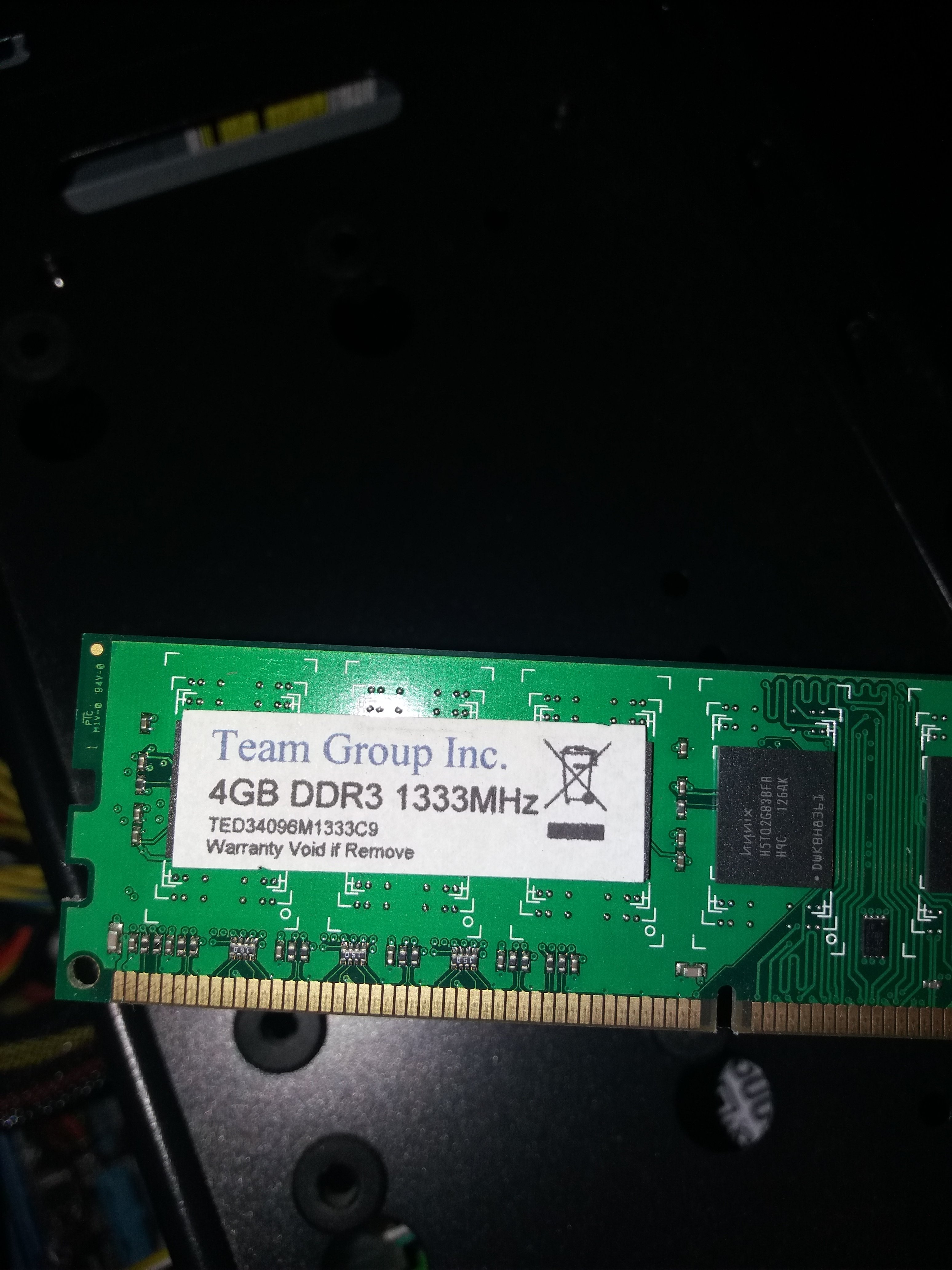

Team group Inc 4gb ram

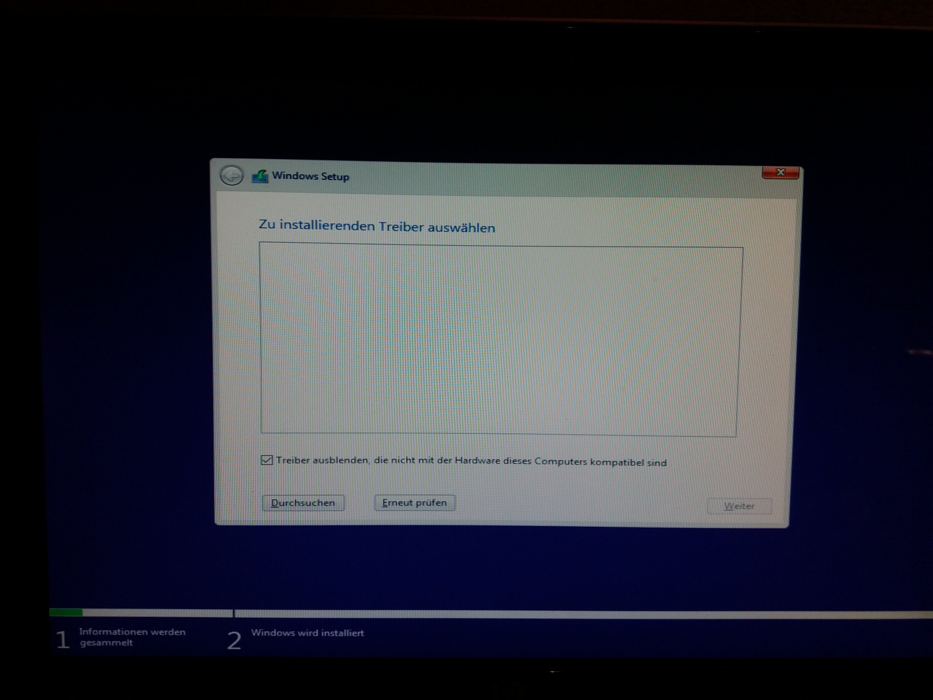

Dies mit weiter zu Überspringen ist natürlich nicht möglich!

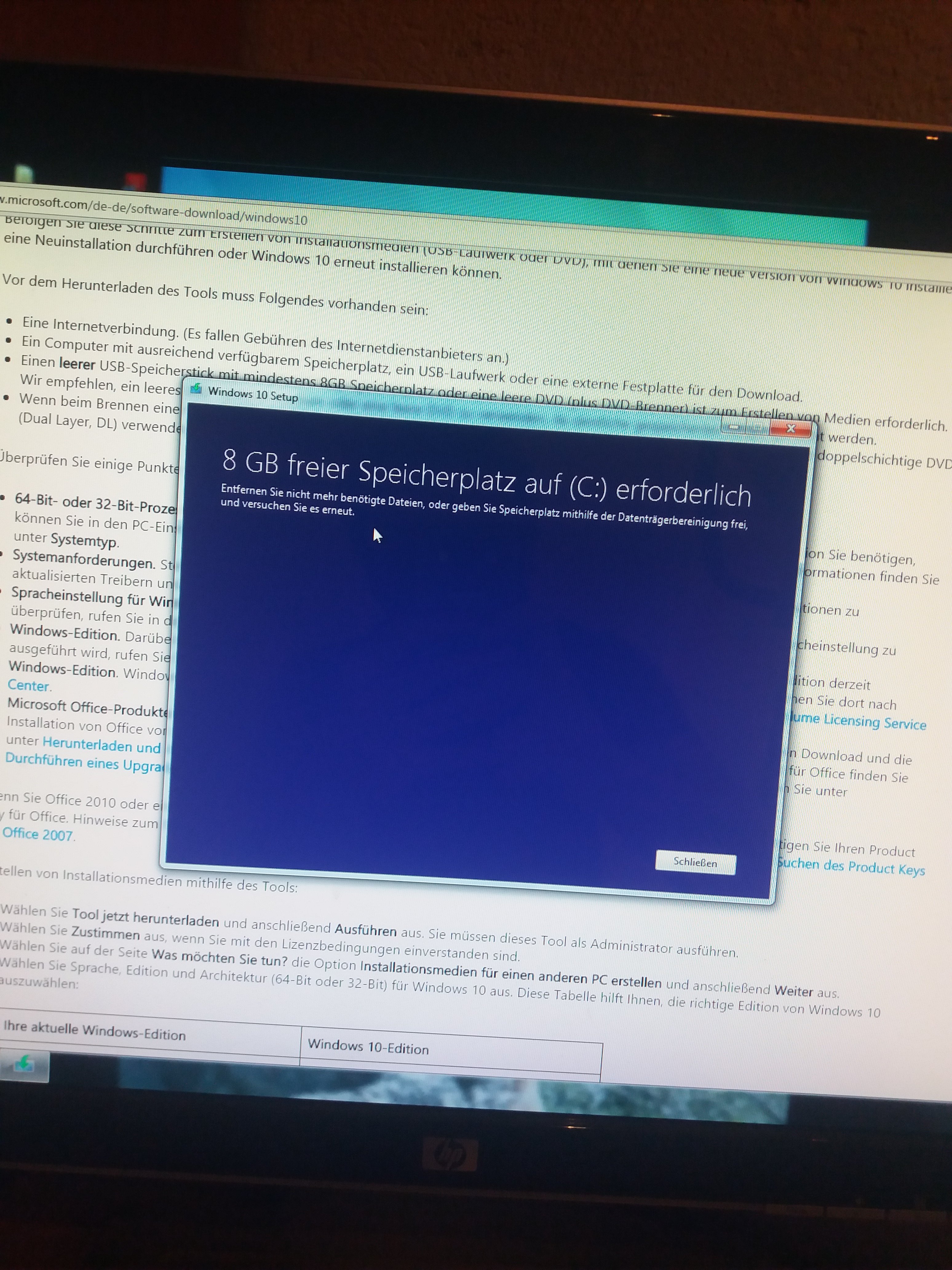

[...oder] der in Frage 2 erstellte) und diesmal nach Möglichkeit erstmal nicht selbst Treiber installieren wollen (=nicht auf eine Schaltfläche drücken wo Treiber steht) (#6).
Frage 2: (wäre einfach der absoluten Nachvollziehbarkeit halber gut hier anzufangen, wobei ich immernoch glaube das ein neues Bootmedium am Ziel vorbei / übers Ziel hinausschießt und jetzt nur Zeit kostet)
Ok. Es steht ja alles da in dem kleinen Satz darunter. Es braucht erstmal Platz auf C. Also am besten wäre es wir tun was MS will, ok? Wirklich. Räume C auf. Tun was dasteht (#6, #11) hilft dir auch bei der Eingangsfrage. Lösche wenn du nicht weißt was groß ist (wir machen das mal nicht zu kompliziert) zB die Datein im Downloadordner (falls du sie nicht brauchst), leere den Papierkorb (falls du sie nicht brauchst), lösche ein großes game das auf C liegt, oder benutze die Bereinigen Option in den Eigenschaften des Datenträgers. Dann hier auch nochmal das Tool starten.

Medien Treiber fehlt gibt es ja nun nicht das Erste mal.
Da bei Windows 10 kein Treiber fehlt wenn man keine Raid nutzt und im Bios nur AHCI eingestellt ist, bedeutet die Fehlermeldung meist das ein Installationsmedium nicht richtig erstellt wurde.
