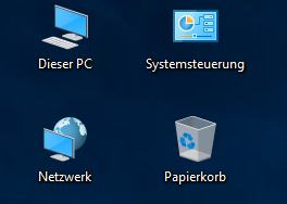

Das mit dem Kontrast Design stimmt, jedoch ändern sich die Symbole vom Papierkorb und "Computer" nicht, sehen altmodisch aus

Naja windows 98 war mein erstes Betriebssystem :D
Altmodisch? hmm ..

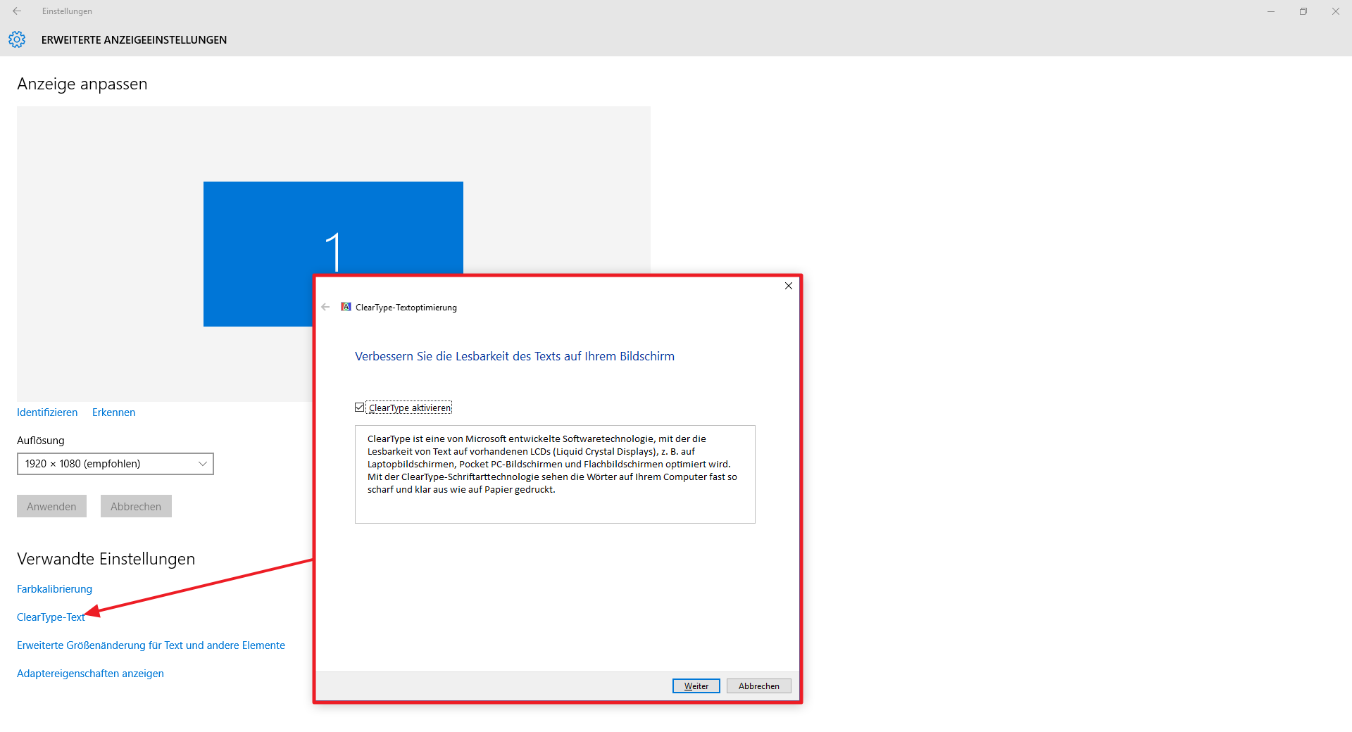

Aber zum Problem mit der Schrift.

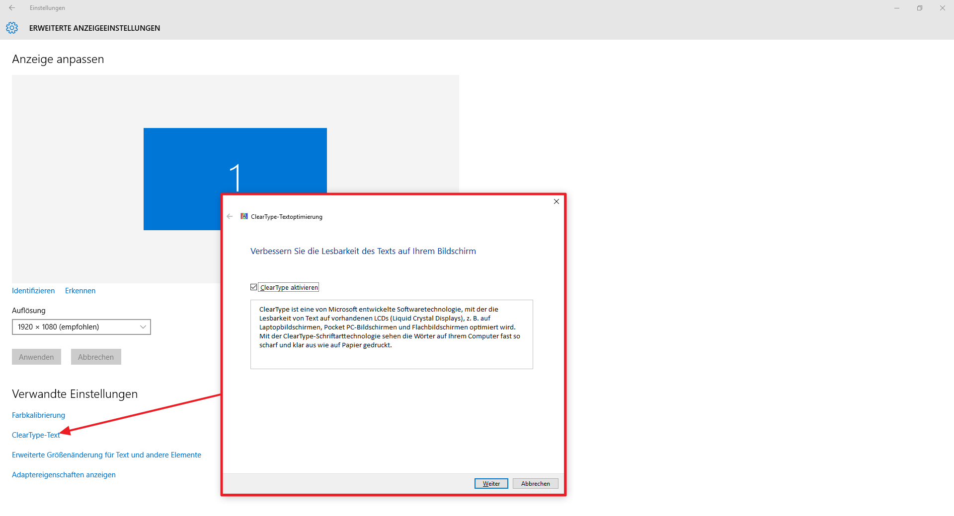

Schau mal in den erweiterten Anzeigeeinstellungen nach, ob ClearType aktiv ist.
