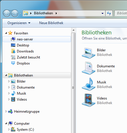

Pack Dir Dein Nas in die Favoriten.
Immer da wenn man es braucht.
Favoriten habe ich gar nicht im Verzeichnisbaum..nennt sich doch "Schnellzugriff"? Noch Win7 am start? Heimnetzgruppen gibt es ja auch nicht mehr...;)

Meine Lösung stammt ja (wie man am Screen sjeht) noch aus der Prä-Win10-Ära. Das Problem ist ja nicht neu :-)

Im Nofall bekommst Du das NAS ja über
Window+R \\NAS-NAME
in den Explorer, so dass Du es in die Favoriten ziehen kannst.
