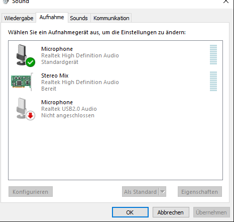

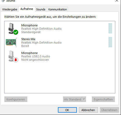

ich habe ein Problem. Das Mikrofon in meinem Notebook funktioniert nicht. Wenn ich Skype benutze oder versuche die Spracherkennung einzustellen, nimmt es einfach keinen Ton wahr.
Zum Hintergrund: Ich habe ein Dell XPS 13 zusammen mit einer Dockingstation, an die auch meine Anlage angeschlossen ist. Betriebssystem ist Windows 10.

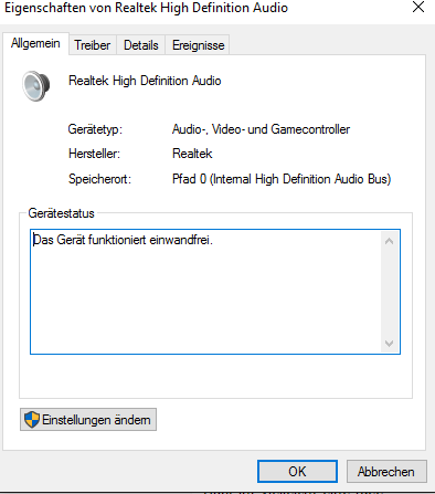

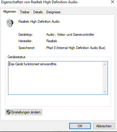

Laut den Geräteeinstellungen ist das Mikrofon aktiviert, aber es funktioniert einfach nicht. Laut des Gerätestatus gibt es auch keine Probleme mit dem Mic.
Langsam bin ich mit meinem Latein am Ende.
Habt ihr vielleicht eine Idee?

Ich weiß nicht, ob es wichtig ist, aber mal versucht auch das Mikro als "Standardkommunikationsgerät" auszuwählen?
Standardkommunikationsgerät hat leider nichts gebracht.
Auch ein Treiberupdate war bisher erfolglos.
Ich lasse jetzt nochmal das Diagnostic-Tool von Dell drüberlaufen.
