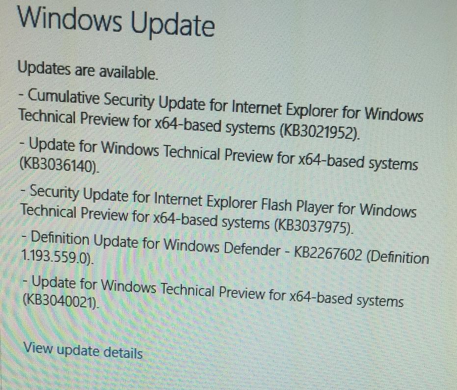

wie der Titel schon sagt, heute mal wieder WIN 10 angeworfen, lauft bei mir auf 2. SSD, auswahl zum booten im BIOS.
Nach folgenden Updates: u1.jpg

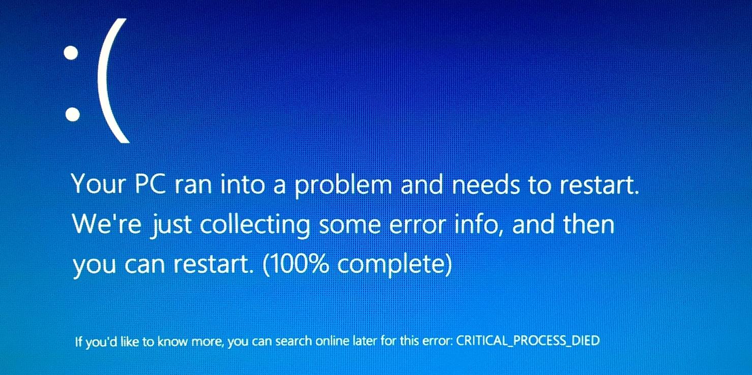

Neustart durchgefuehrt, Win 10 meinte dann erst mal checkdisk durchfuehren zu muessen, habe noch eine SSD mit WIN 7 und drei HDDS im System dann ploetzlich dieser neue Bluescreen
Danach ging dann gar nichts mehr, beim booten haengt der PC in einer Endlosschleife, schaltet aus bootet neu, komme nicht mal mehr ins BIOS.

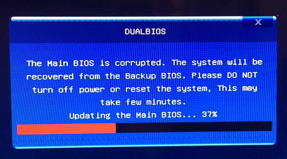

@uwei
Also Dein Tip hat geholfen, kam dann die Meldung Main BIOS is corrupted und die Sicherung wurde zurueckgeflasht, jetzt startet die Kiste auch wieder mit BIOS 1
