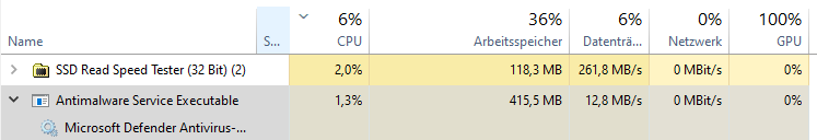

Der Antimalware Prozess hat dauerhaft zwischen 1,3 und 2% CPU Auslastung.

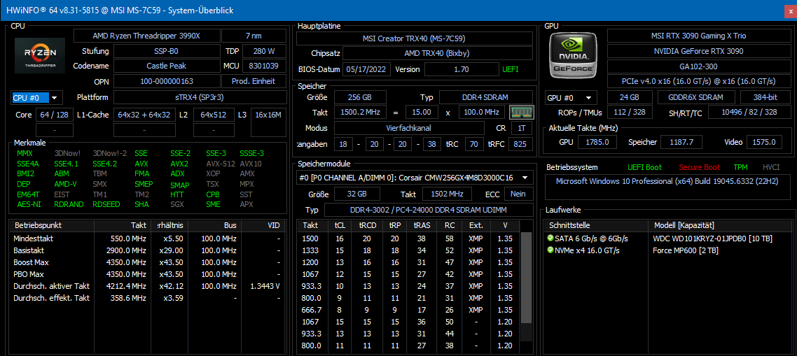

Hier noch die Daten aus HWinfo, BIOS Version ist aktuell.

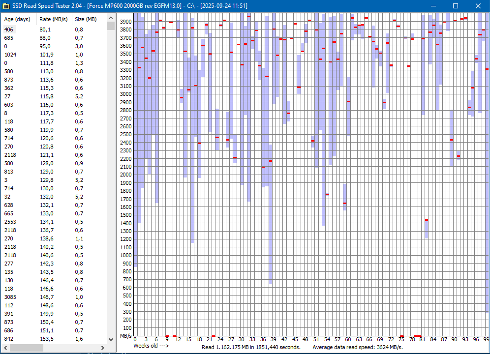

SSD Read Speed Test ist jetzt auch durch:

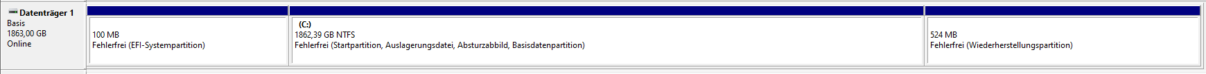

Datenträgerverwaltung von C:

Dann schalte mal den Echtzeit Schutz im Defender ab, und btw. überprüfe mal wo die 100% GPU Auslastung herkommen!
mfg.
JJ31 schrieb:Der Antimalware Prozess hat dauerhaft zwischen 1,3 und 2% CPU Auslastung.
mfg.

wo siehst Du 100% GPU Auslastung?
Auf dem Screenshot des TE im Eingangspost ist bei seiner CPU ein Kern bei 100% Auslastung und da sollte er ja schauen woher das stammt.
Wie hier schon geschrieben wurde, kann das zum Flaschenhals für andere Kerne werden und möglicherweise die Folge für das geschilderte Problem des TE sein.
Ich würde anstelle des TE erstmal SFC /scannow und DISM durchlaufen lassen. Eventuell liegen ja Fehler vor und sollten korrigiert werden, um das geschilderte Problem zu beheben.

Der "hängt" bei alten Dateien, die neue SSD löst Dein Problem. Wenn es für die Corsair keine neue Firmware gibt, entsorgen.JJ31 schrieb:Ich hab vorhin den Echtzeit Schutz des Windows Defenders ausgeschalten und es fühlt sich jetzt alles deutlich flüßiger an
