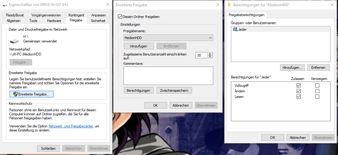

Wie hast du die Berechtigungen konfiguriert?
Nochmal von vorne: Im Win-Explorer mit der angeschlossenen ext. Festplatte unter "Dieser PC" auf die Festplatte, Rechtsklick, Eigenschaften. Dann im Freigabe-Reiter auf Erweiterte Freigabe. Dort kannst du oben den Haken setzen "Diesen Ordner freigeben", einen Freigabenamen wählen und unten auf "Berechtigungen" klicken. Dort würde ich im Heimnetzwerk (wo sich niemand Fremdes aufhält) für "Jeder" die Berechtigung "Vollzugriff" oder "Ändern/Löschen" erteilen.
Falls du dich in einem weniger überschaubaren Netzwerk befindest, kannst du eine eigene Berechtigung für deinen Benutzernamen des Zugriff-PCs erstellen.
Wie sehen deine Einstellungen diesbezüglich aus?
Ich habe hier mal die aktuellen Einstellungen des besagten Laufwerks hinterlegt.
