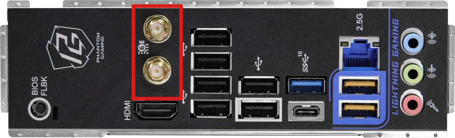

Ja, schau nach auf der PC-Rückseite, oder stell hier ein Foto ein!
Aussen an der Rückseite ist keine Antenne. Fotos kann ich gerad leider nicht erstellen.

Sind auf der Rückeite neben den USB-Ports die beiden Antennenanschlüsse wie hier im Foto "blank" zu sehen, oder stecken da zwei schwarze Antennen drauf?
Siehe den Bereich, den ich hier rot umrandet habe!
Blank.
Bitte im Kopf behalten, das ich schon mit eben dieser Konfig verbindung zum gewünschten Rechner hatte, und das Netzwerk auch gelistet und aktiviert ist laut Anzeige neben der Uhr.
Es steht auch Internetzugriff dran wenn ich es anklicke, Empfang scheint nicht das Probem zu sein, nach allem was ich hier sehe und angezeigt bekomme.
Ganz schlecht. Dies führt (unter anderem) dazu, dass sich die WLAN-Karte u.U. andere Netzwerke "sucht" als die, die vielleicht näher liegen, aber ein schwächeres Signal abstrahlen.
Es hat zudem weitere Nachteile, es ist überhaupt nicht gut für den WLAN-Chip. Da müssen erstmal, bevor Du etwas anderes machst, die Antennen aufgeschraubt werden, die in dem Karton der Auslieferung des PCs beilagen.

Hast du mir bitte ein Bild von den Antennen? finde ich Karton gerade nichts was danach aussieht, aber vil. sind das ja so Designteile, und ich erkenne sie gerade nciht, Danke erstmal für eure Hilfe.

Das sind sie. Unten befindet sich jeweils ein kleines "Gelenk" zum Ausrichten.
Vielen Dank fürs Bild.
Ich hoffe es geht so, und habe die Antennen natürlich gleich nach oben ausgerichtet, wenn ihr das lesen könnt bin ich noch on.
Und ich habe auf einmal sogar noch 2 andere W-Lans in der Liste bei der Uhr, Empfang scheint stärker zu sein, na der Schrauber wird aber was von mir zu hören bekommen, wenns wirklich nur daran lag, das er seine Arbeit nicht komplett gemacht hat......
Dsl Speedtest von Computerbild wieder 0 bits, aber die Seite hier scheint weiter zu funzen, habe den Router jetzt sogar an die Antennen gehängt (hat die Grösse von einem kleinen Handy).
