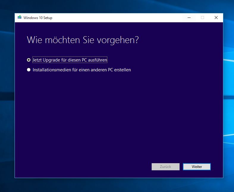

kannst du vllt. maln Screenshot von dem Fenster machen ?
lad dir einfach nochmal das Media Creation Tool, und mach damit direkt unter Windows ein upgrade, also da "jetzt Upgrade für diesen PC ausführen" auswählen
http://www.microsoft.com/de-de/software-download/windows10
"Startet der Download".
