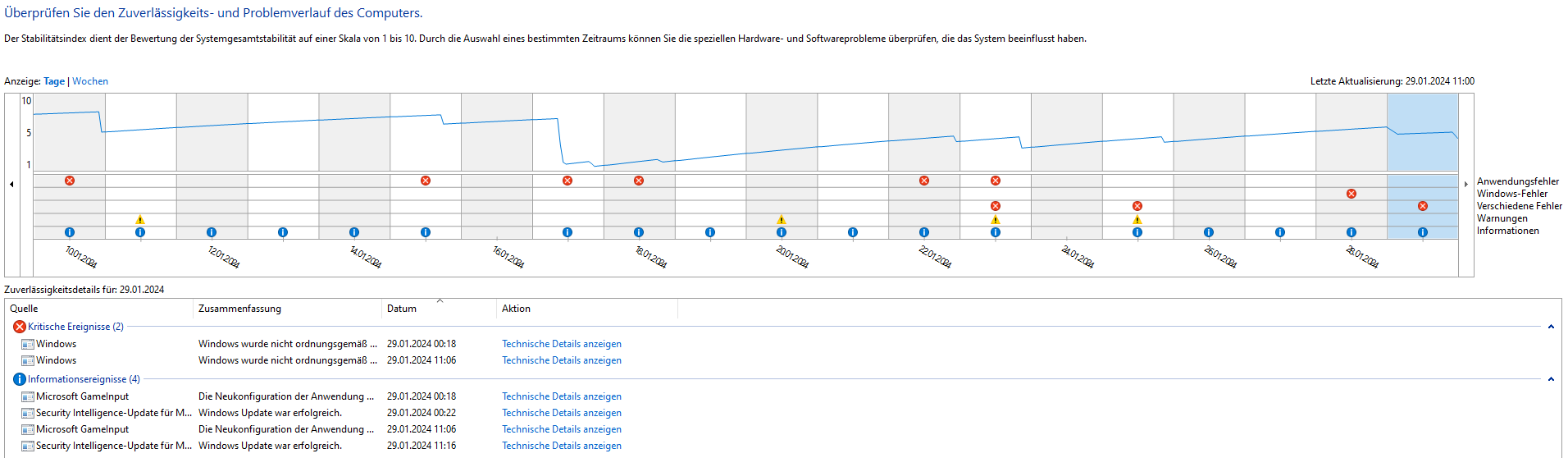

cyberpirate schrieb:
Ja hier wird etwas angezeigt.
Es wird ein kritisches Ereignis angezeigt, wenn das passiert, Windows wurde nicht ordnungsgemäß herunter gefahren.
Mir fällt auf, bei den Informationsereignissen steht immer zum selben Zeitpunkt, dass das Programm Windows GameInput durch den Windowsinstaller neu konfiguriert wurde. Ob das die Ursache, oder daraus resultierend ist, sehe ich aber nicht.
