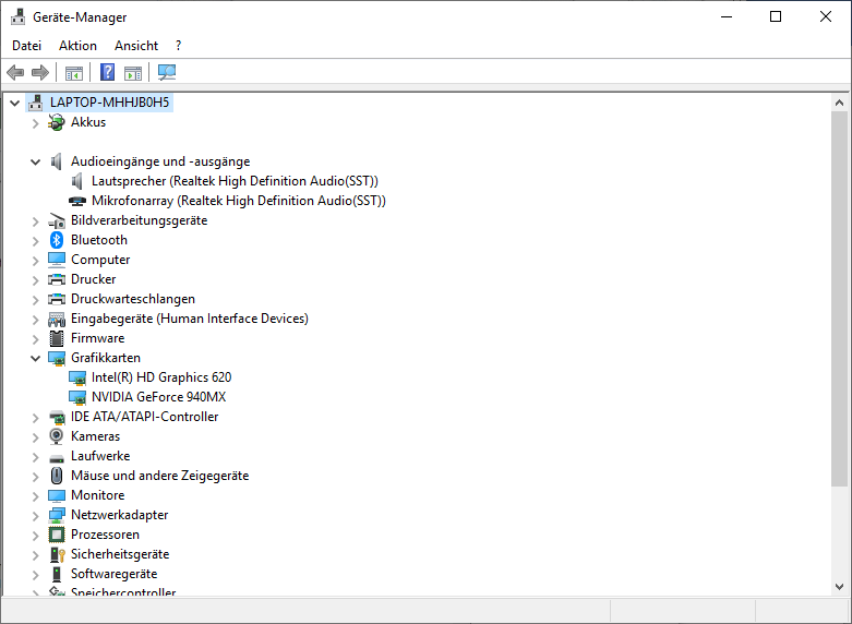

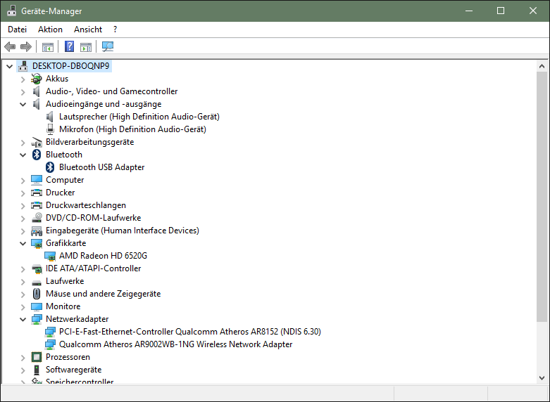

Weder beim alten Toshiba Laptop (Win7) noch bei neunen Acer Laptop habe ich einen Treiber selbst installiert.
Nie Probleme mit Windows 10
