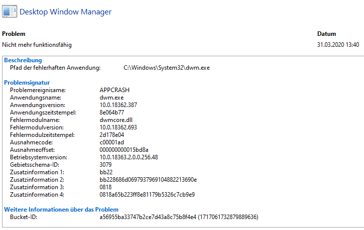

Nun zu meinem Problem: Der Computer resettet sich unvermittelt. Das manifestiert sich folgendermaßen: Erst friert die Maus ein und 3 Sekunden später ist es so, als ob jemand auf "Reset" drückt. Provozieren kann ich dies, indem ich beispielsweise das Spiel "Shot Online" starte, dann startet der Rechner nach unbestimmter Zeit ( kann beim Login passieren, also weniger als eine Minute oder nach bis zu ca. fünf Minuten ingame) neu. Der Reset kann aber auch unvermittelt aus dem normalen Windows Desktop Betrieb heraus auftreten.

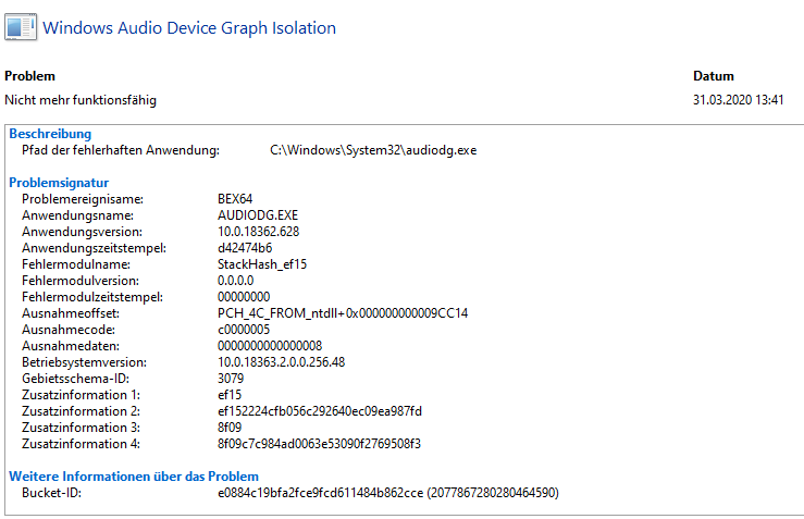

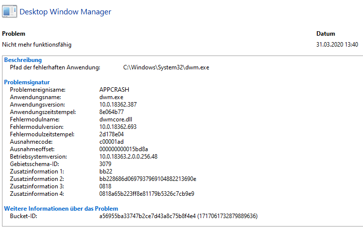

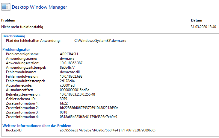

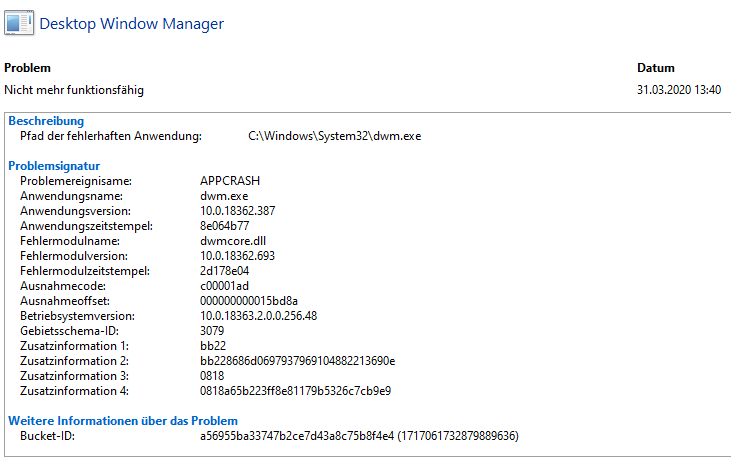

Im Zuverlässigkeitsverlauf des Comuters ist folgendes ersichtlich:

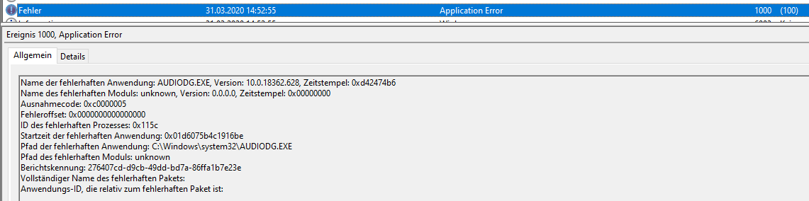

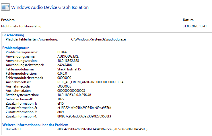

Nach einem Neustart schmiert auf jeden Fall mal garantiert die "Windows Audio Device Graph Isolation" ab ( "nicht mehr funktionsfähig)

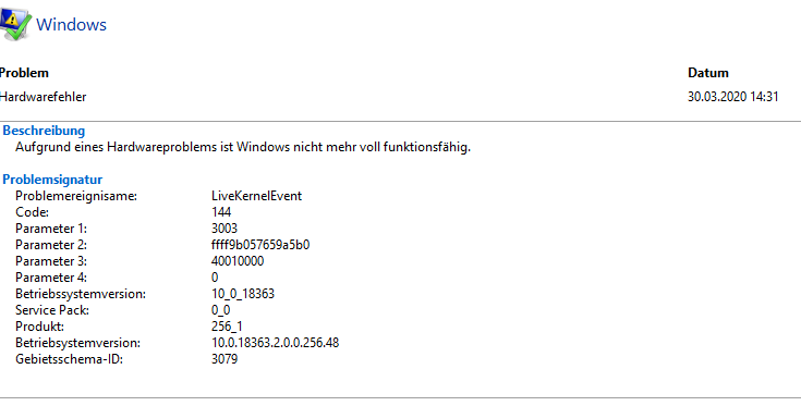

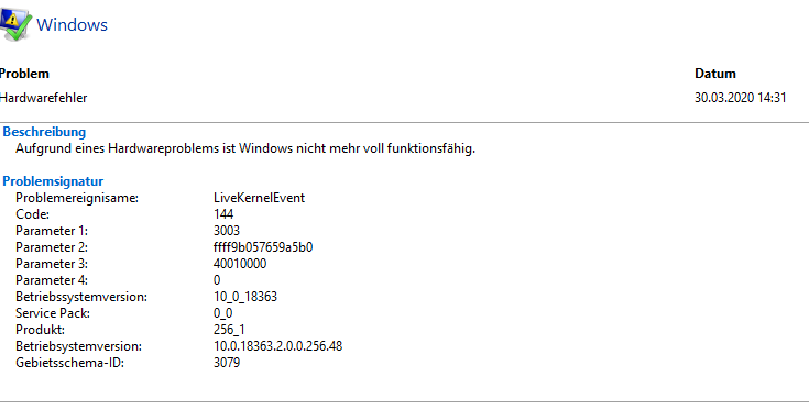

Des Weiteren bekam ich gestern ( OS war zu diesem Zeitpunkt zum dritten Mal installiert worden, habe da aber vorher auch nie reingeguckt um ehrlich zu sein) folgende Fehlermeldung im Zuverlässigkeitsverlauf:
Ich kann aber keinen Hardwarefehler finden. Vermutet wird hier, das es mit den USB-Treibern(?) zusammenhängt. Ich finde allerdings online keinen USB-Treiber zum herunterladen. Wenn ich im Geräte Manager versuche die USB-Treiber manuell zu updaten, bekomme ich bei allen Einträgen unter "USB-Controller" gesagt, das der beste Treiber bereits installiert sei.

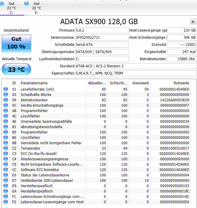

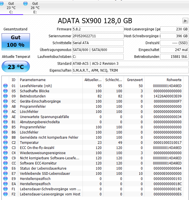

Hier der CrystalDisk Screenshot:

Die SSD war 16.000 Stunden an, wurde nur 250x eingeschaltet und hat echt diese lächerlichen Schreibvorgänge? Wo war die denn verbaut? Und die ist von 2014! Wenn du die neu gekauft hast, wurdest du betrogen.
Sie hat einige Spannungsabfälle und extrem viele Lesefehler protokolliert. Genauer gesagt 21.866.989. Beobachte mal den Wert 14DA9ED bei ID 01. Kannst du selbst in eine Dezimalzahl umrechnen, das ist hexadezimal.
Wenn der echt ist, ist die SSD quasi Schrott und gut und gerne für die Probleme verantwortlich. Da kommt ja nix heiles bei an!
Allerdings täuscht der Wert manchmal, weil z.B. Seagate bei den Lesefehlern etwas anderes protokolliert, als angegeben und den Wert quasi missbraucht. Dann stehen da unendlich viele Lesefehler, sind aber keine.

Das Problem mit der "Windows Audio Device Graph Isolation" ist ( wahrscheinlich) nach Installation eines Treibers, welcher mir ein anderer User hier in der "Unterhaltung" gab, behoben worden. Jedenfalls zeigt mir die Zuverlässigkeitsprüfung da jetzt keinen Fehler mehr nach dem eben erfolgten Reboot an.

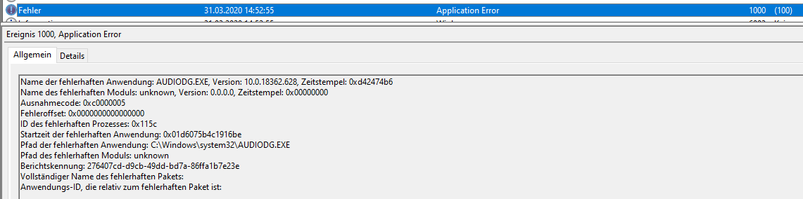

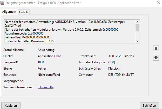

@Tzk: Im Event-Log habe ich einen Fehler und zwar diesen hier:

Nachdem ich mich jetzt eingehend zu dem Kernel-Power Fehler mit der Ereignis ID 41/ Kategorie 63 belesen habe, bin ich zu dem Schluß gekommen ( naja was heißt zu dem Schluß, so ganz sehe ich es nicht ein, aber ich habe wohl ein Bambus-NT erworben), das es wohl am NT liegen dürfte, was für die Freezes verantwortlich ist. Von daher muß ich schauen, das ich an ein gescheites NT komme. Vorschläge höre ich mir gerne an ( Specs stehen ja oben).

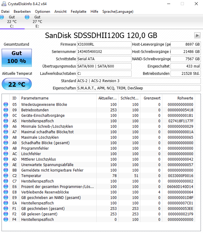

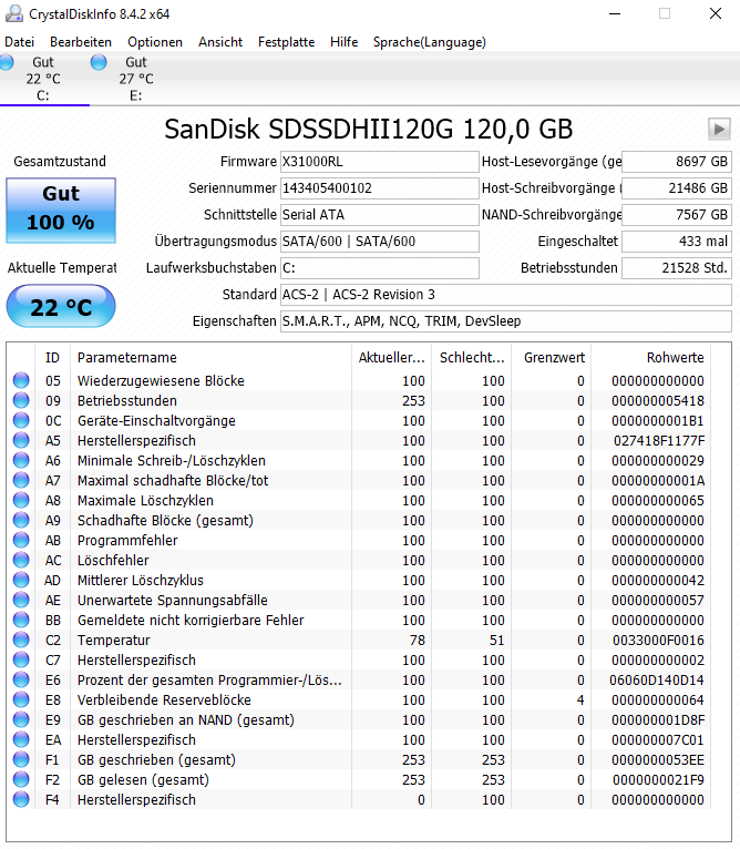

Ich habe soeben Windows auf der SSD aus dem alten Rechner installiert. Hier mal der Screenshot vom CrystalDiskInfo:
Treiber habe ich installiert, Windows Updates werden gerade gezogen. Ebenso habe ich das BIOS akualisiert auf die neueste verfügbare Version ( habe also noch keinen Reset gemacht da).
Ich habe gestern nochmal Stresstests durchgeführt mit FurMark ( lief 5 Minuten, Graka 68°, durchschnittlich 90fps) und Prime95 ( lief 10 Minuten mit 12 "Workern", CPU um 50° +/- 1-2° @4400MHz bei allen 6 Cores). Danach nochmal beide parallel für 6-7 Minuten laufen lassen mit den gleichen Temps ( bei CPU minimal höher 52-55° @4400MHz bei allen 6 Cores; Graka 68°, durchschnittlich 75fps, da hatte ich aber noch was zusätzliches im Benchmark eingeschaltet). Ein Freeze passierte da nicht, kann ich da davon ausgehen, das mit der Hardware alles in Ordnung ist?
