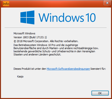

Die 1803 ist schon länger Online. Nicht via Media Creation tool. Ich habe meine iso von Deskmodder, da ich eine Windows 10 Pro Iso gebraucht habe und aufm lappi leider Home hinterlegt ist. Bei Deskmodder sind die 1803er, bzw. die reinen Pro iso's schon länder vorhanden.
https://www.deskmodder.de/blog/2018/03/28/17133-iso-esd-deutsch-english/
