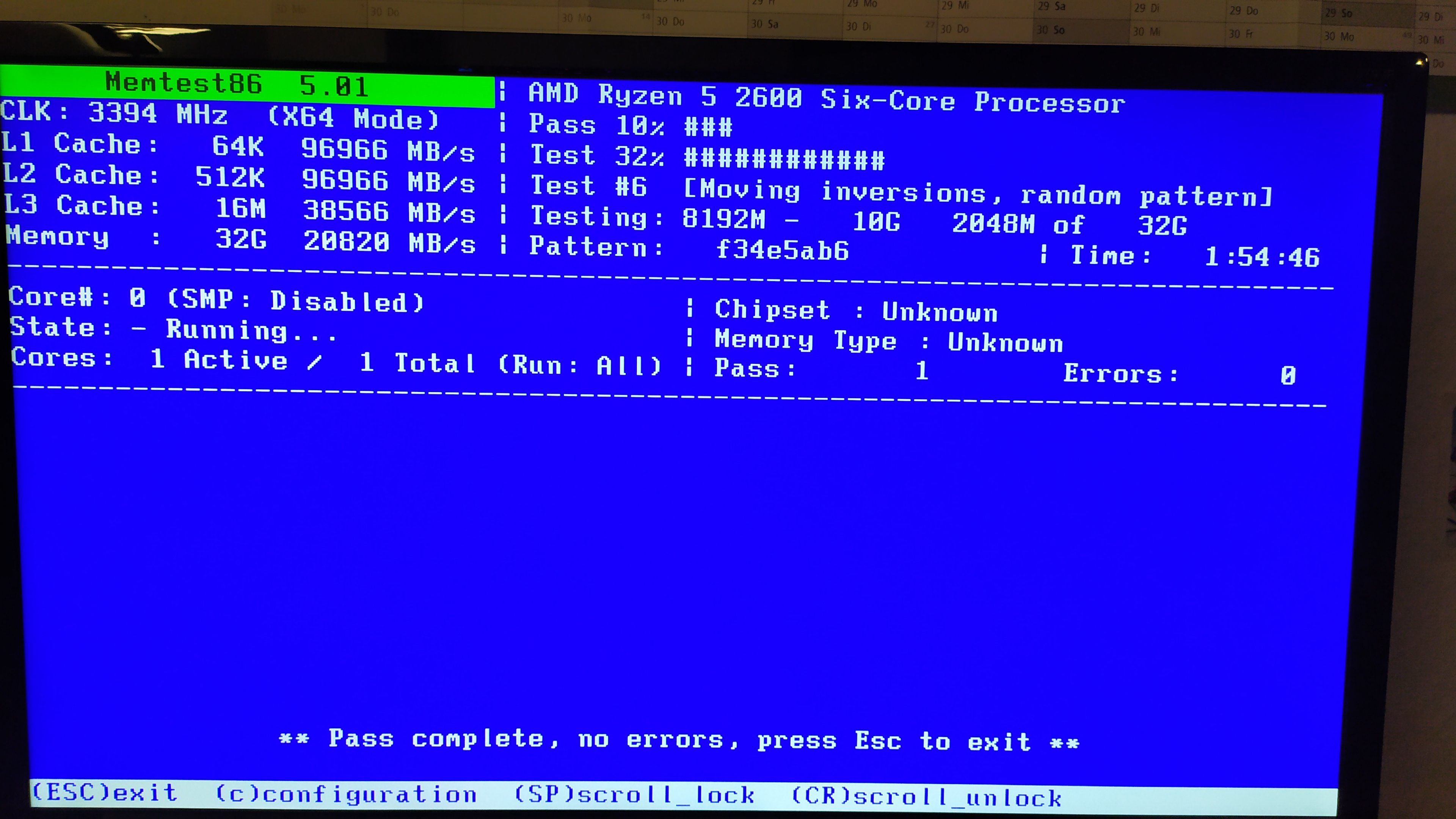

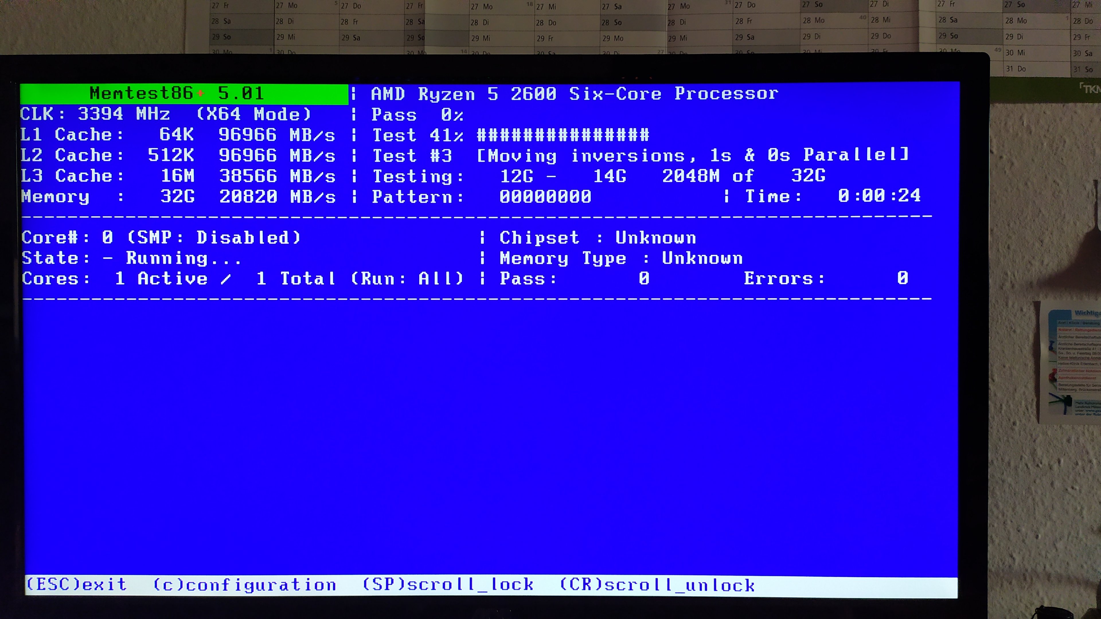

Im Moment läuft Memtest+(x86) durch zum Prüfen der Speicherriegel.Sie sind allerdings auf XMP Profil gesetzt, alles andere läuft im Bios auf Standard.Ich poste nach dem Test noch den Endbildschirm vom Ergebnis

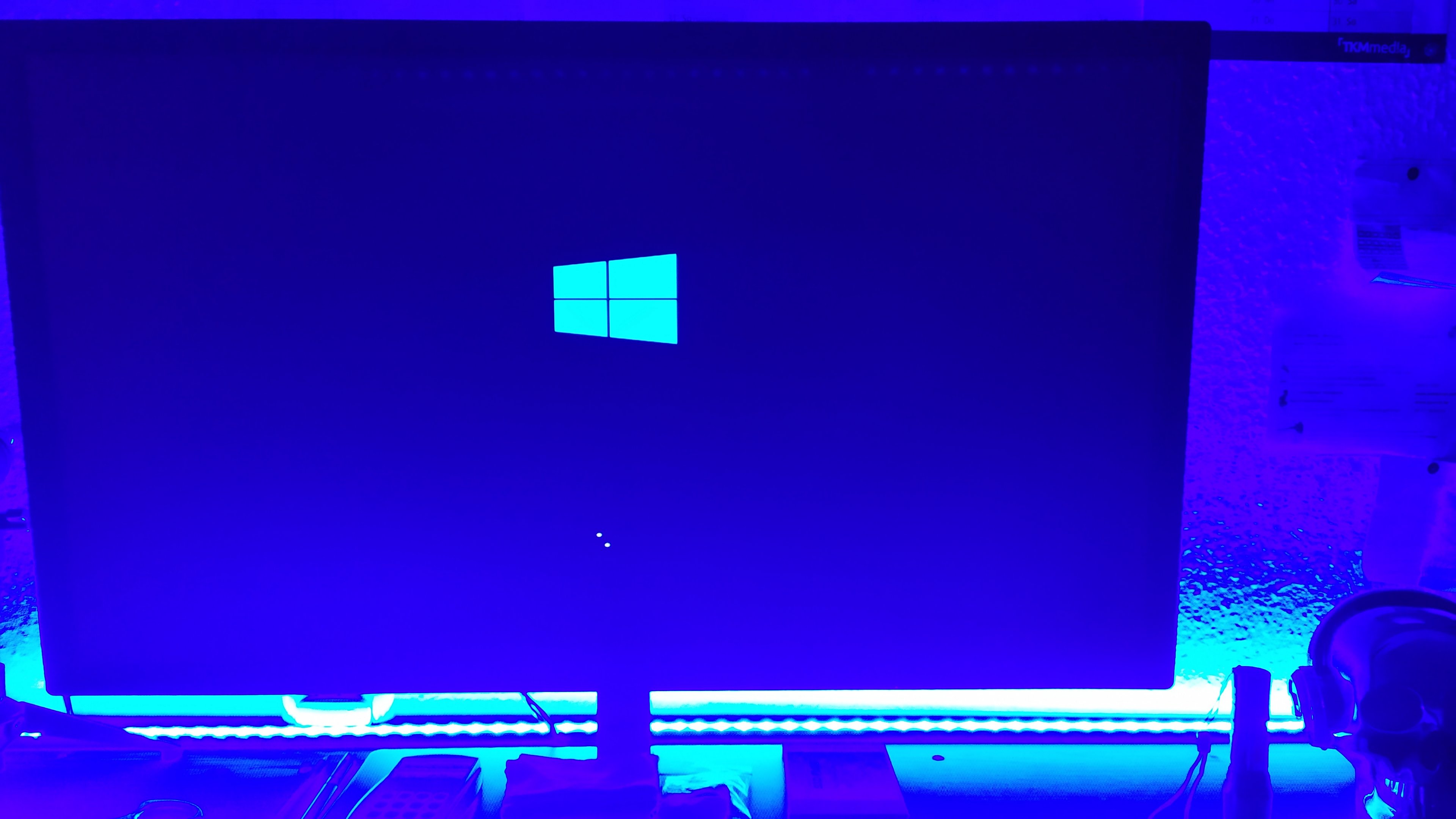

Habe Windows 10 komplett neu aufgesetzt und nur die neue SSD angeklemmt.Da geschah beim Einrichten was merkwürdiges.Win 10 mit USB Stick neu aufgesetzt so weit, so gut.
Als dann die Bergrüßung mit Hallo / Wir haben einige Neuigkeiten für Sie auf dem Bildschirm erschien hörte man kurz einen Sound des Gerätemanagers wie als ob ein Gerät erkannt und wieder ausgeworfen wurde und plötzlich fährt de PC runter, einfach plopp und aus.Als ich Ihn wieder eingeschaltet habe stand da ,das neue Geräte erkannt wurden (PCI Bus) und die Gerätehardware hat sich geändert bitte führen Sie einen Neustart durch.Habe ich gemacht und der PC startete einwandfrei neu auf den Sperrbildschirm, wo ich meine Passwort PIN eingeben muss. Bis dahin also keine Probleme.
So Memtest86+ 5.01 spuckt nach knapp 2h keinen Error aus.Ich denke die Speicherriegel kann ich trotz aktivem XMP Profils im Bios als Fehlerquelle auschliesen.Bleiben noch meine 3 HDDs oder mein runtergewirtschaftetes Gehäuse sowie das ASUS STRIX X470 Gaming-F übrig.

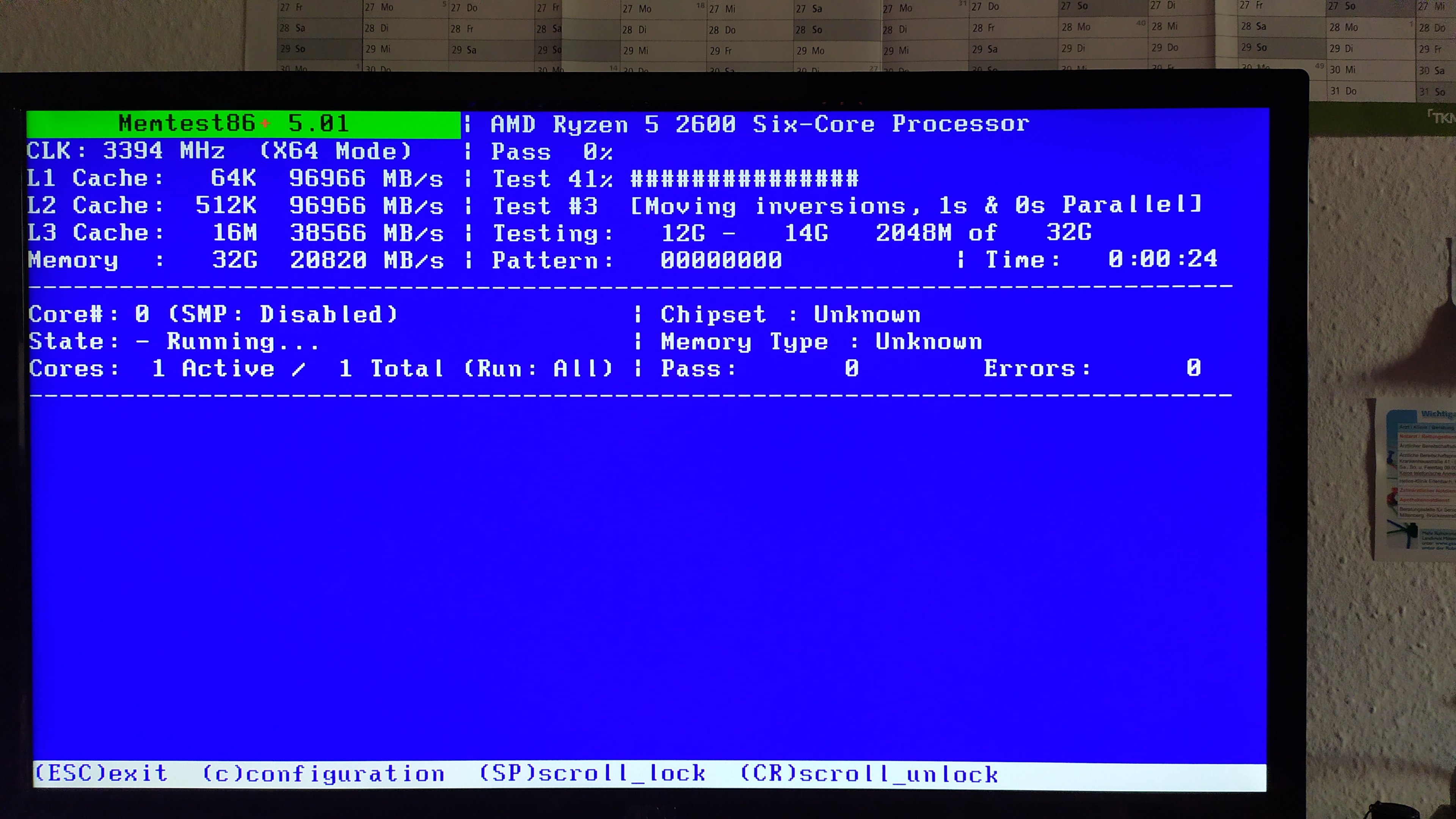

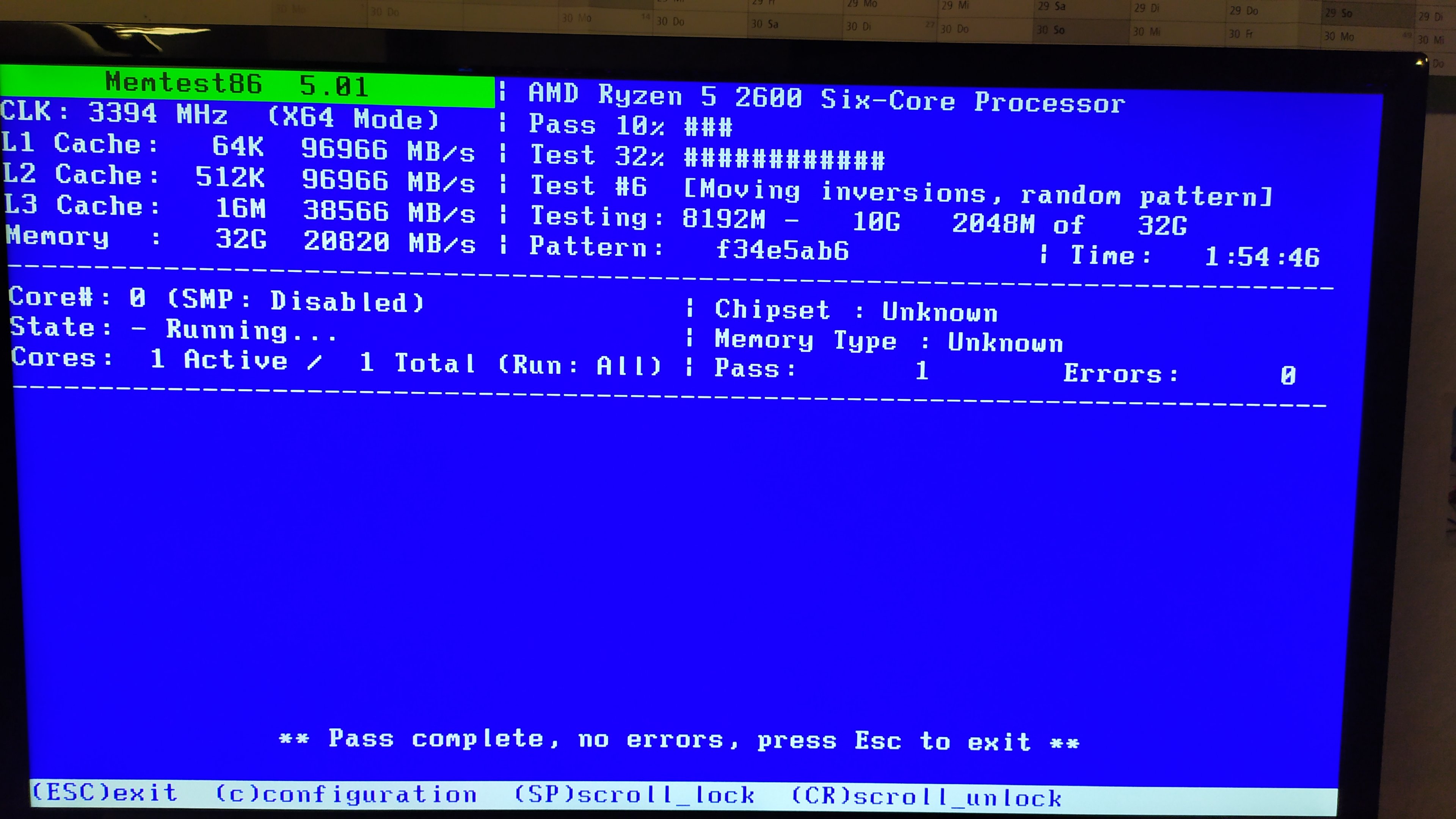

Hallo iceshield,
Habe noch nichts weiteres unternommen. Memtest lief noch bis 5:14h durch und es wurde keine Errors angezeigt.
Demnächst werde ich die ganzen Komponenten in ein Thermaltake P3 umbauen, und mein altes Chaser MKI in Rente schicken, dann kann man den defekten Front Audioeingang auch als Fehlerquelle ausschließen.
Anschließend werde ich noch Metro von der HDD schmeißen und das ganze nochmals starten. Ich hoffe, das sich das ganze Problem dann lösen wird.
