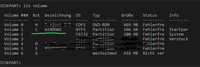

Terrier schrieb:
In diskpart bekommt die 100MB Bootpartition den Buchstaben C:
Windows dann D:
Wieso sieht deine Eingabeaufforderung so nach Windows 7 aus, @mae1cum77 ?
^^ Ist LTSC 2021 in der VM :). Ging ja nur um Demonstration.
Habe nicht behauptet die ESP hätte immer einen Buchstaben, aber wenn sie auf der Partition vorn ist und einen hat, wird sie zu 'C' und Windows zu 'D'. Habe ich bei Experimenten oft genug erlebt.

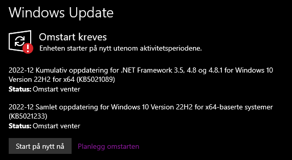

So bei mir taucht es auch noch Update KB5021233 auf und ich möchte nur diese Update aussetzen bis Microsoft diese Fehler behoben wird, die andere Update KB5021089 installieren dürfen. Geht das?
Ist ein NET Framework 3.5, 4.8 und 4.8.1 Update, solltest du installieren lassen können.

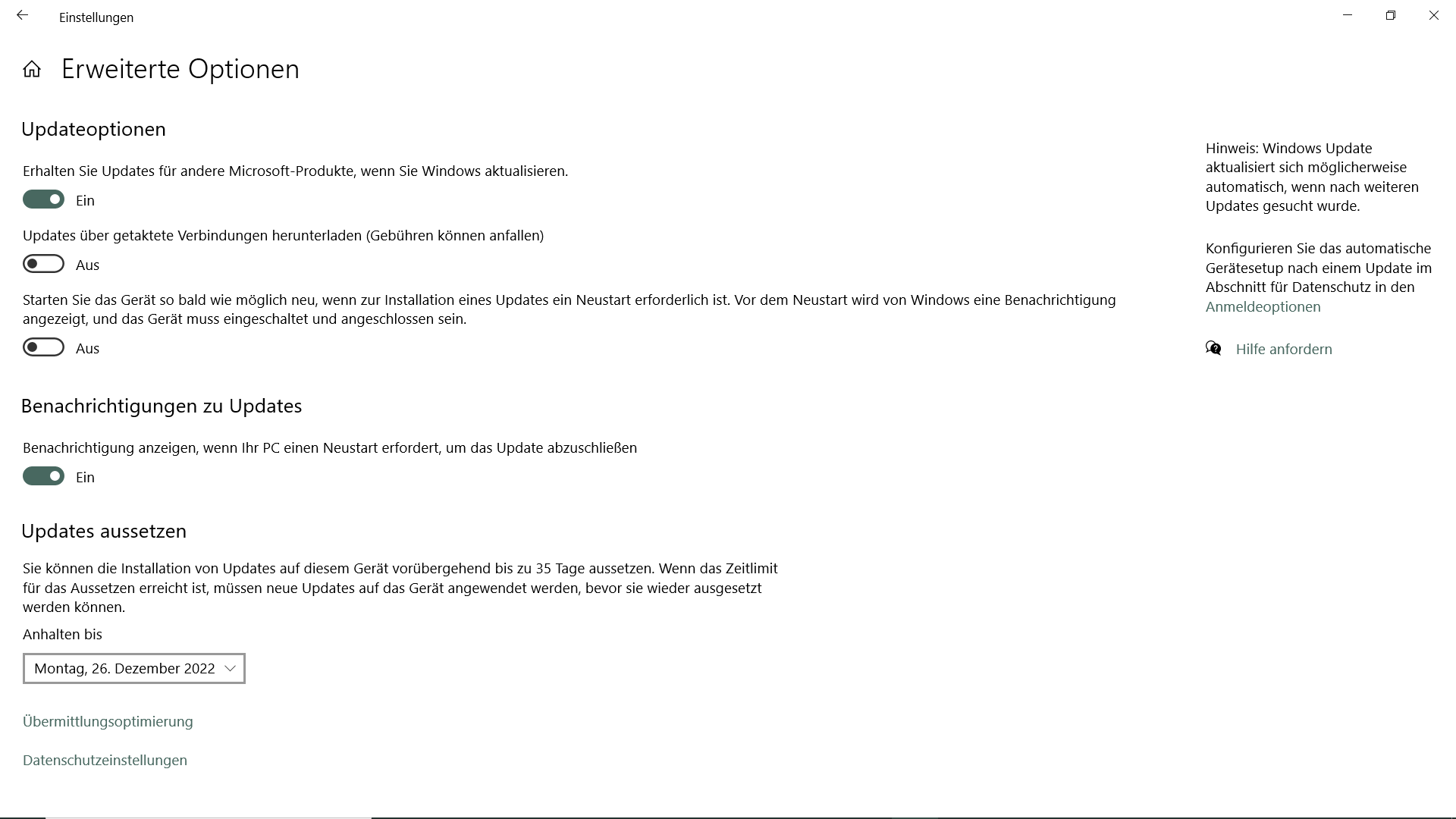

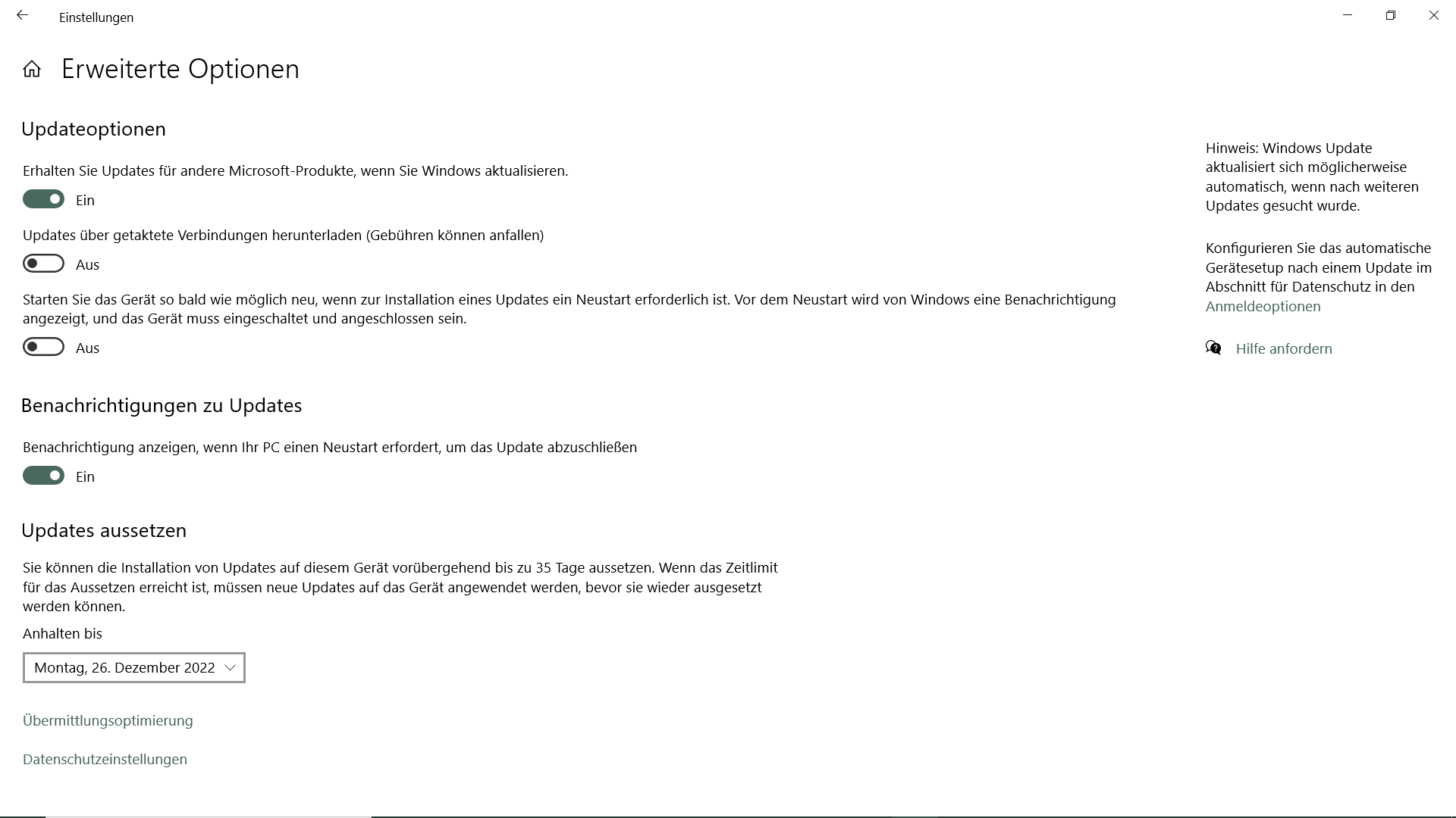

lynx007 schrieb:
Wusste gar nicht das noch geht. Früher gab es eine Option direkt in den win Updates dafür. Aber wo bzw wie kan ich 30 Tage einstellen :confused_alt:
Hier, 35 Tage kann man einstellen.
Klick genügt, denn Gruppenrichtlinien Kram lerne ich nicht mehr.
