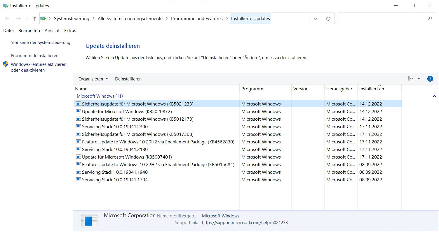

Bei mir funktioniert der Workaround von Microsoft nicht.
Ich gebe den xcopy befehl ein in der command zeile der systemreperatur und es wird mir nur gesagt, dass hidparse.sys nicht existiert, dabei ist das da. Sowohl bei Drivers als auch im system 32 gibt es die datei. Die im system 32 ist von 21 die in Drivers von 22. Und kopieren oder löschen kann ich keine von beiden.
Und jetzt kann ich nichtmal mehr den wiederherstellungspunkt vom 22.12 nehmen, obwohl ich das vor dem update war.
Und windows will halt immer das beschissene update installieren und ich kann ohne das update meine neue 6900Xt nicht mit nem frisch installierten treiber beglücken und muss den treiber der für meine 6800 installiert wurde drin lassen. Das ist doch der größte mist.
Vielleicht liegts ja an der geänderten Hardware und ich sollte die 6800 wieder einbauen, bis ich das windows problem gelöst habe. Aber der Fehler ist ja auch mit der 6800 im System passiert und ansonsten habe ich nix gewechselt.
Das Update wird ja nichtmal installiert. Sobald es das versucht und das system neu startet gibts nen BOSD und 0Xc000021a.
Das Problem ist längst gefixt, Patchday letzte Woche.edenjung schrieb:Bei mir funktioniert der Workaround von Microsoft nicht.

@Nickel Schön nur funktioniert das nicht bei mir.
Windows will wieder das Update runterladen und es passiert immer das selbe.
Neustart und direkt BOSD. Weder wird das Update installiert noch irgendwas anderes. Das System will neustarten für das Update, kommt in den blurscreen und das war es dann.
Da können die mir viel vom Patch erzählen, wenn das bei mir trotzdem nicht funzt, weiß ich halt auch nicht weiter.
Dann stimmt mit dir bzw deinem Windows was nicht.
Letzte Woche war Patchday und Windows lädt dann nicht
das Patchday Update vom Dezember.
Die Updates sind immer kumulativ, heißt - im Januar Update sind
auch alle vorherigen, natürlich hier mit Fixes.
Den Workaround braucht man nicht mehr seit letztem Patchday (10.01.23)
Den 0Xc000021a Bluescreen gibt es übrigens schon lange,
und ist nicht einzigartig für das Problem mit dem Dezember Update Problem.
Heißt, du hast womöglich ein ganz anderes Problem.
Und wenn dir versucht wird das Dezember Update statt Januar Update zu installieren,
dann wäre auch was im Busch.
Installiere das aktuelle Update manuell.
"KB5022282 Windows 10 1904x.2486 [Manueller Download] Sicherheitsupdate Januar 2023"
Unterhalb ist der Download.

Ich probiere es Mal manuell.
Was ich mir vorstellen kann was noch eine rolle spielen könnte ist, dass ich gestern erst den Rechner wieder angemacht habe seit dem 23.12. Der war vom Netz getrennt seitdem und nicht in nutzung.

Ja, sehr gut. Automatisches Update und kein Fehler mehr!Nickel schrieb:Das Problem ist längst gefixt, Patchday letzte Woche.
