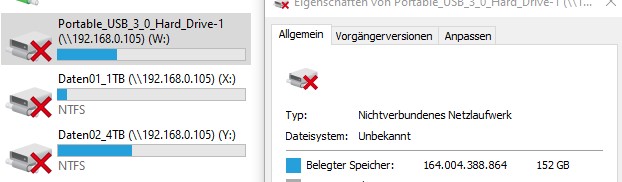

So sah es vorher nach den Start des Rechners aus.
