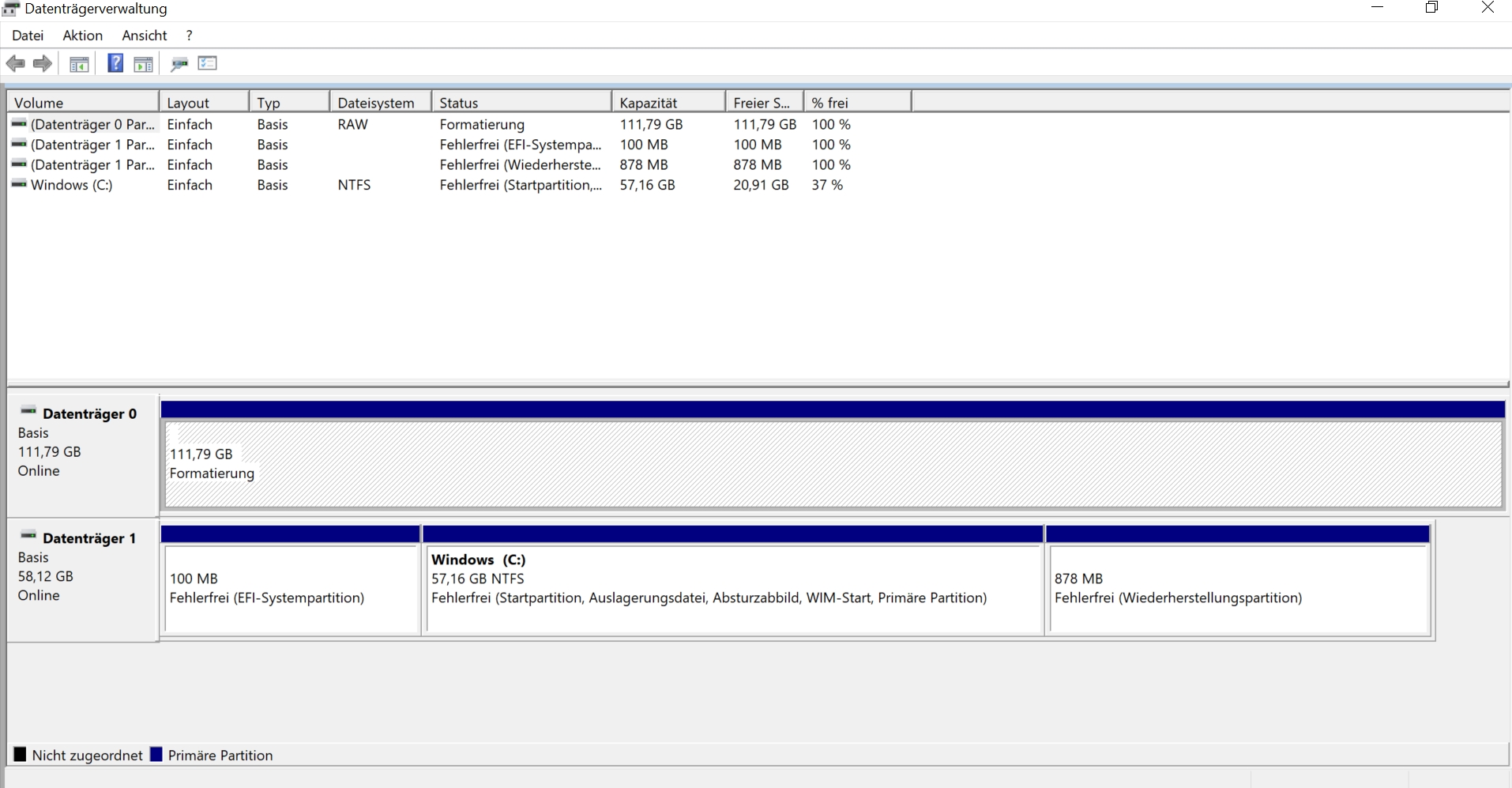

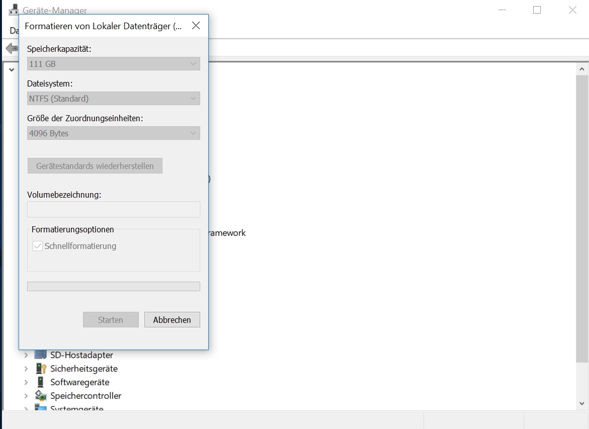

Hab mir für meinen Laptop eine m.2 SSD geholt. Alles ordnungsgemäß eingebaut, Windows gestartet. SSD wird im Geräte Manager angezeigt , Treiber sind installiert etc.

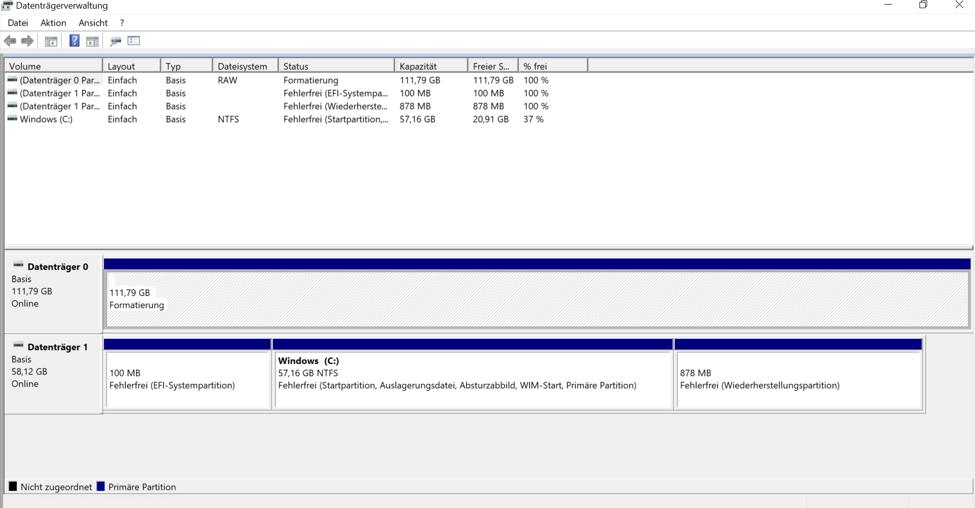

Also über Laufwerke verwalten versucht das Ding zu formatieren (NTFS) und als neues einfaches Volume zu initialisieren.
Nachdem ich jedoch auf in dem letzten Fenster, bei der Zusammenfassung auf "jetzt formatieren" (oder was da auch immer steht), passiert nichts.
Im Volume steht dann wie zuvor auch: Datenträger 0, Formatierung. Aber nix passiert.
Selbst nach über einer Stunde nicht. Egal ob ich Schnellformatierung oder normale wähle....
Kann mir jemand helfen?
Will die SSD als primär Platte nutzen. Der interne emmc ist mir zu langsam..

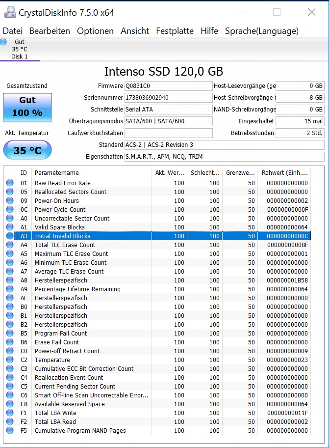

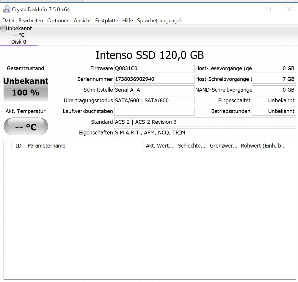

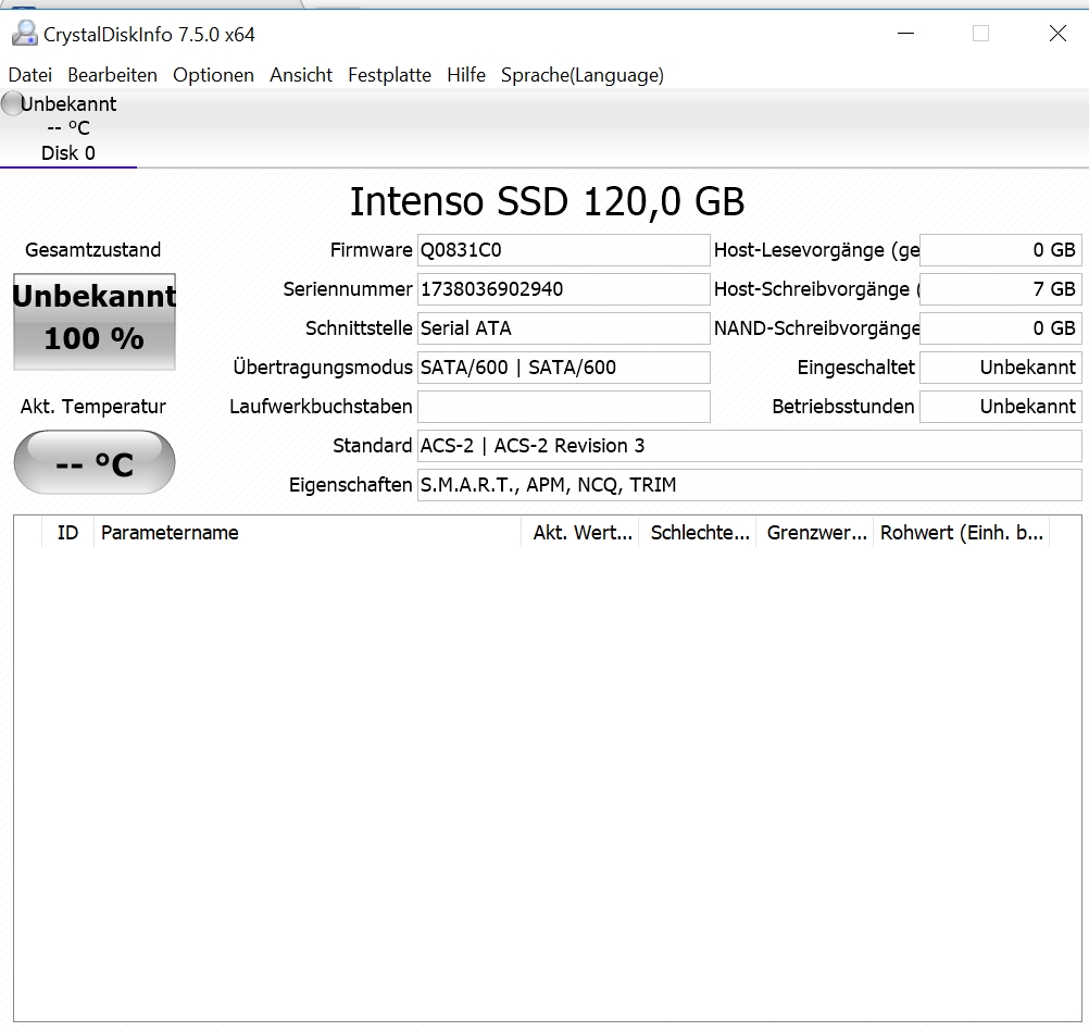

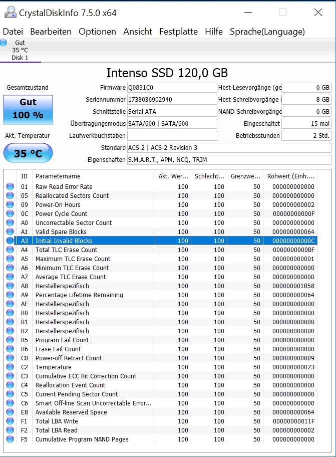

Sofern sie dort erscheint, poste doch bitte mal den Screenshot von CrystalDiskInfo für die SSD, ziehe aber bitte das Fenster soweit auf, dass alle Attribute und auch die Rohwerte vollständig sichtbar sind, also keine Scrollbalken mehr erscheinen. Bitte machen den Screenshot aus Windows und nicht mit einer Kamera vom Bildschirm und nur den Screen von CrystalDiskInfo, mit Alt+Druck erzeugt Windows einen Screenshot des aktiven Fensters in der Zwischenablage.

hier die Screens:

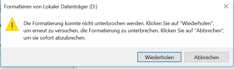

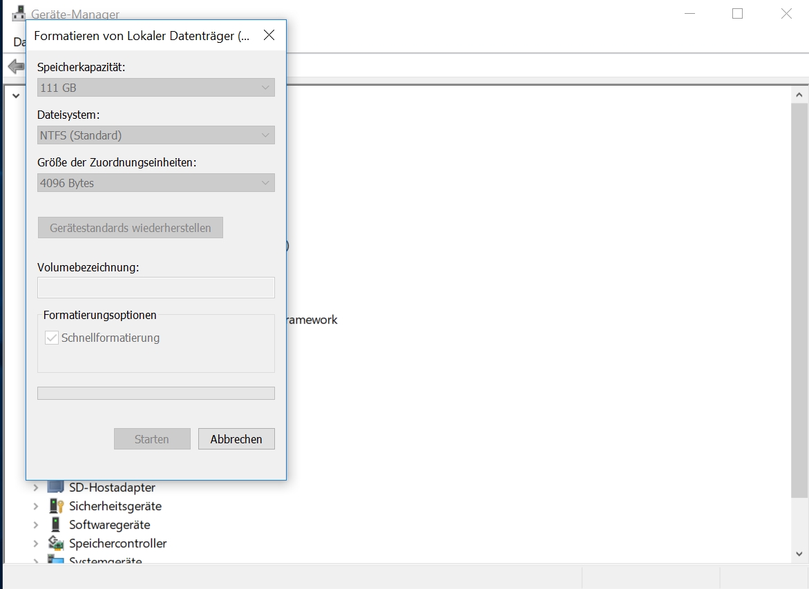

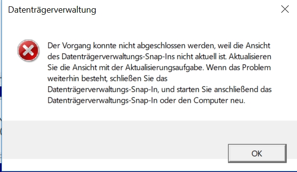

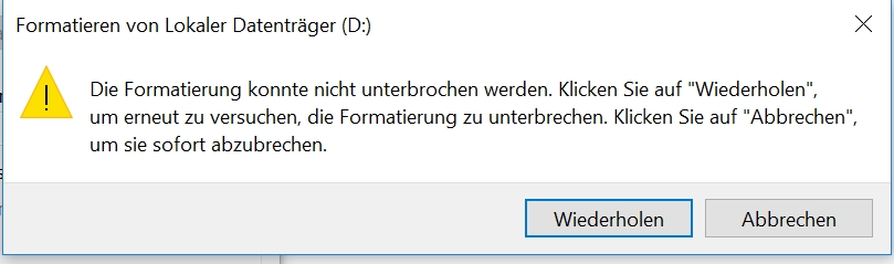

wenn ich die ssd deaktiviere, neustarte und wieder aktiviere, wird sie sofort von windows erkannt. klicke ich dann darauf, und will sie formatieren passiert nichts (siehe screen:)

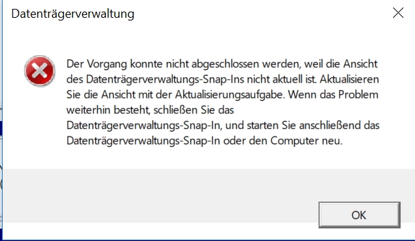

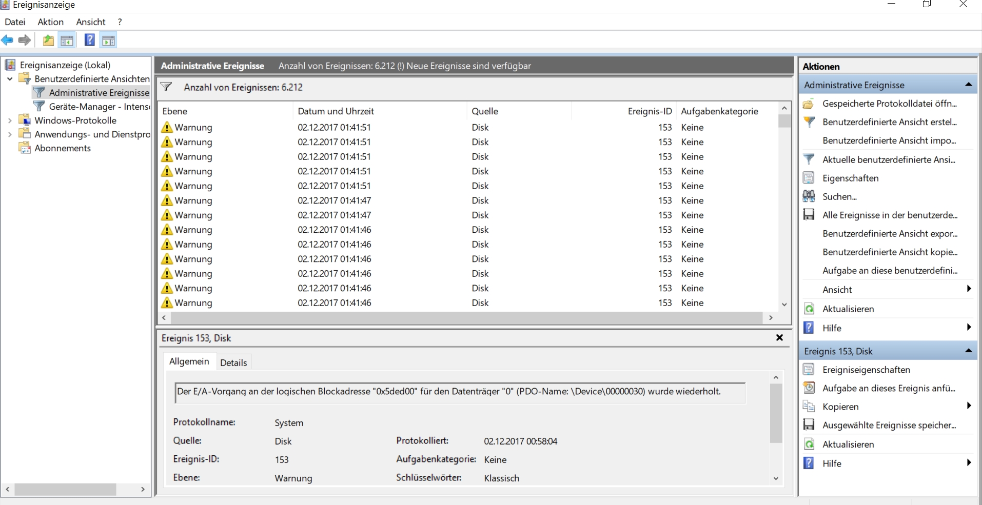

wenn ich dann auf abbrechen klicke, dauert es ca. 3-4 sekunden, und dann kommt das hier:

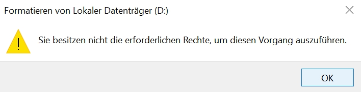

versuche ich es erneut steht da, dass ich nicht die erforderlichen rechte habe:
habe nochmal crystaldiskinfo gemacht:

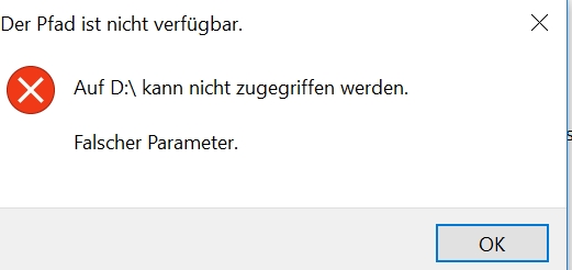

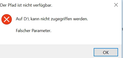

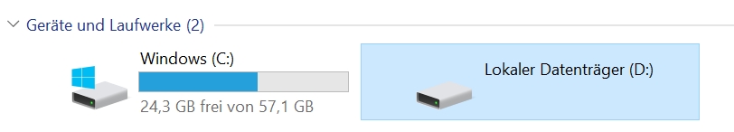

Auf einmal (habe nichts anders gemacht...) taucht die festplatte doch auf im explorer:
gibt jedoch einen Fehler, wenn ich darauf klicke:
formatieren nicht möglich:
Es geht also um eine Intenso SSD? Dann kann es alles mögliche sein, diese SSDs sind in meinen Augen Schrott ab Werk. Intenso ist eine Handelforma die irgendwo in China einkauft wo es möglichst billig ist und Logo drauf kleben lässt. Das Teil hat auch nicht mal ein S.M.A.R.T. Attribut für Ultra-DMA CRC Fehler, üblicherweise ist die C7, es kann also das Datenkabel sein. Es kann auch sein, dass die nicht wirklich neu ist und die schon jemand hatte und dort ein Userrpasswort gesetzt wurde, was beim Einbau in Notebooks recht schnell passiert. Installiere mal HDPARM on Windows (unbedingt die Installationsanleitung befolgen und poste die Ausgabe von hdparm -I /dev/sdx, wobei Du das x der Reihen nach durch a, b, c, etc. ersetzen musst bis Du die Intenso gefunden hast und poste dann die Ausgabe hier.
Es hat einen Grund warum ich nur SSDs von NAND Herstellern oder deren Tochterfirmen kaufen und jedem empfehlen dies auch so zu machen, denn alleien schon die Zeit die man mit dem Ärger über den Mist den andere teilweise abliefern weil sie versuchen müssen überall Kosten zu sparen, lohnt die Ersparnis von ein paar Euro nicht.

Ich habe so ein ähnliches Problem uns es gelöst. Allerdings war es beim mir eine SSD von Adata SU800 mit 256GB. Das EZBOOK 3 wollte sie nicht richtig formatieren und die Zugriffswerte waren unterirdisch. Als Schuldigen habe ich den Standard AHCI Treiber von Microsoft ausgegemacht und gegen einen AHCI Treiber von Intel getauscht. Ich habe jetzt nur Sata 3Gb. als Schnittstelle aber das Laufwerk funktioniert reibungslos. Bei mir steht jetzt alles Intel Mobile Express Chipset. Die Treiber habe ich bei Lenovo gezogen als AHCI Treiber, also zweckentfremdet. Aber lieber so, als wenn die SSD überhaupt nicht funktioniert.
