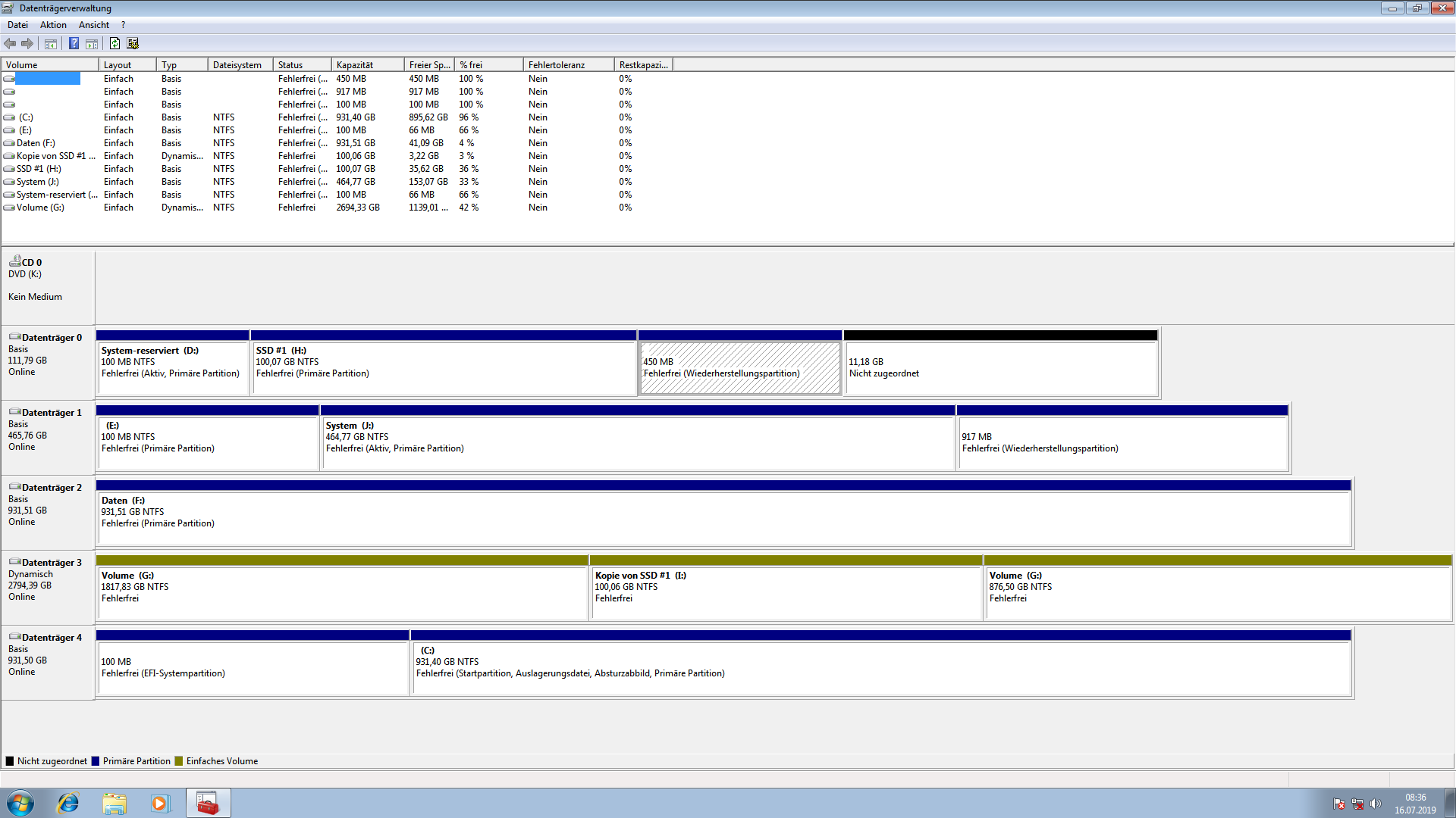

Ist jetzt mal ein Bild aus Windows 7.
C Ist die Win 7 Platte und System J die Windows 10 Platte.
Danke

Da ist doch auf Datenträger 0 eine 100MB Bootpartition aktiv.
Was startet denn überjaupt von alleine wenn du die SSD an 0 abklemmst?
Auf der Win7 Platte ist doch eine 100MB Uefi Partition
Damit startet die Windows 7 Platte doch bestimmt nicht wenn du die anderen beiden Platten abgeklemmt hast?
Normal hat Windows 7 eine 100MB NTFS Boot-Partition Systemreserviert und die ist bei dir auf Datenträger 0 aktiv.
Auf Datenträger 1 wo ja Windows 10 drauf sein soll hast du dann wieder eine 100MB NTFs Partition Wahrscheinlich die alte von Windows 7 die nach einem Upgrade weiterverwendet wird.
Deswegen auch die größere Wiederherstellungspartition.
Wenn man clean installiert legt Windows 10 im MBR Modus eine 550MB Systemreserviete NTFS an.
Im Uefi Modus eine 450-499MB WDH am Anfang der Platte und dann die100MB Fat 32 Uefi Partition
(Fat32 sieht man nicht in der Datenträgerverwaltung.)
100MB Uefi hast du aber auf der Win7 Platte.
Windows 7 und Windows 10 im MBR Modus istallieren auf jeder Platte und zwar ohne das du irgendeine andere Platte angesteckt hast.
Windows 7 und Windows 10 im Uefi Modus könnte auch funktionieren, je nach Bios Einstellungen
Egal wie!
Windows 10 am 1. Sata Port, installieren dann abklemmen und die Win7 Platte am 2. Sata Port und installieren.
Dann beide anstecken und im Bios Bootmenü die SSD auswählen die man starten will.
Sollte dann Datenträger 0 und 1 sein.

Datenträger 0 hat doch irgendwas mit der Dynamischen Platte zu tun.
Normal ist Datenträger 0 doch über wenn Windows 7 und Windows 10 auf den anderen Platten startet.
Datenträger 0 ist glaube ich die alte 120GB SSD wo damals auch Windows 7 drauf war. Hab die Platte damals mit dem Samsung Clone Tool auf die 500GB Platte geklont weil mir der Speicher ausging.

Habe jetzt mithilfe der Kommandozeile die Windows 10 HDD bzw Partition als aktiv markiert. Jetzt startet zumindest Windows 10 wieder.
Ok Ich habe es jetzt irgendwie hinbekommen.
Ich dachte immer das der Bootmanager sehr viel früher startet, aber er fährt anscheinend mit Windows 10 hoch, und zeigt mir dann das Auswahl Menü. Wenn man dann Windows 10 auswählt dauert das keine Sekunde, wenn man aber Windows 7 auswählt fährt er nochmal runter, und startet dann mit Windows 7.
Danke an euch alle :)
