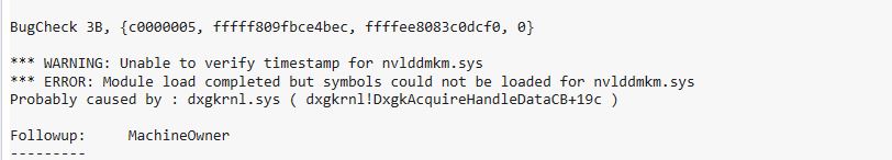

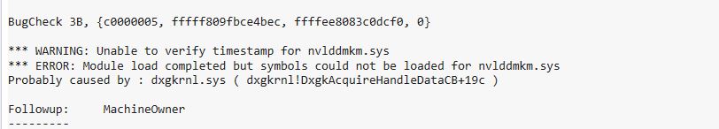

dann schau mal in die Dumpfiles die bei jeden Bluescreen erstellt werden.
Wie du das macht kannst du bei Google herausfinden.
Danach hier genauere Infos Posten.
Ich hoffe das sind die richtigen Informationen:
Dump-Datei 061018-6031-01.dmp
Absturzzeit 10.06.2018 18:53:27
Fehlerprüfstring SYSTEM_SERVICE_EXCEPTION
Fehlerprüfcode 0x0000003b
Parameter 1 00000000`c0000005
Parameter 2 fffff800`c53368ff
Parameter 3 ffff8902`fee76d40
Parameter 4 00000000`00000000
Verursachender Treiber ntoskrnl.exe
Verursachende Adresse ntoskrnl.exe+197650
Dateibeschreibung NT Kernel & System
Produktname Microsoft® Windows® Operating System
Hersteller Microsoft Corporation
Dateiversion 10.0.17134.1 (WinBuild.160101.0800)
Prozessor 64-Bit
Absturzadresse ntoskrnl.exe+197650
Stapeladresse 1
Stapeladresse 2
Stapeladresse 3
Computername
Pfad
C:\Windows\Minidump\061018-6031-01.dmp
CPUs 8
Hauptversion 15
Nebenversion 17134
Dump-Dateigröße 954.604
Dump-Dateizeit 10.06.2018 18:54:06
Crash Dump Analysis provided by OSR Open Systems Resources, Inc. (http://www.osr.com)
Online Crash Dump Analysis Service
See http://www.osronline.com for more information
Windows 8 Kernel Version 17134 MP (8 procs) Free x64
Product: WinNt, suite: TerminalServer SingleUserTS
Built by: 17134.1.amd64fre.rs4_release.180410-1804
Machine Name:
Kernel base = 0xfffff800`c4e1d000 PsLoadedModuleList = 0xfffff800`c51da2f0
Debug session time: Sun Jun 10 12:53:27.692 2018 (UTC - 4:00)
System Uptime: 0 days 0:04:17.558
* Bugcheck Analysis *
SYSTEM_SERVICE_EXCEPTION (3b)
An exception happened while executing a system service routine.
Arguments:
Arg1: 00000000c0000005, Exception code that caused the bugcheck
Arg2: fffff800c53368ff, Address of the instruction which caused the bugcheck
Arg3: ffff8902fee76d40, Address of the context record for the exception that caused the bugcheck
Arg4: 0000000000000000, zero.

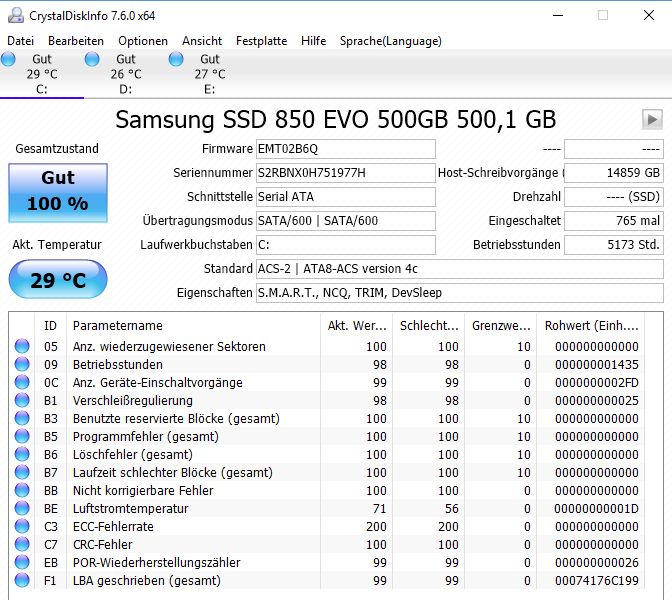

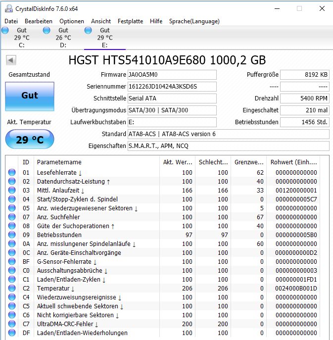

Und schau die SMART-Werte der SSD an.
Das Abrauchen per ntfs.sys kann w.g. Vieles sein.

Festplatte 1 wo Windows und Programme liegen:
Festplatte 2 wo Spiele liegen:
Und Festplatte 3, das Datengrab:
Mir scheint die Pladden sind ok?

Er hat so seine Probleme mit deinen Grarfiktreiber/ Karte. Neusten Treiber drauf? Benutz du Graka Tools wo man die übertaktet? Windows mit Tools verpfuscht?
Ansonsten mal ausbauen und andere ausprobieren. Läuft es mit der, weißt du das es an der alten lag. Auf die schnelle Fällt mir nichts anderes ein.
Beim anderen ist von deinem Arbeitsspeicher die Rede.

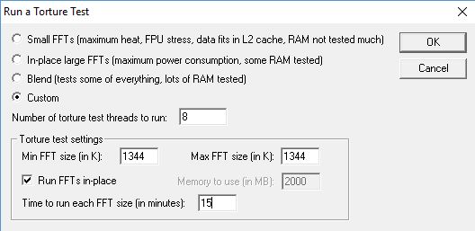

Hallo Leute, ich habe gerade mal Prime95 laufen lassen genau eine Stunde mit diesen Einstellungen:
Es gab keine Errors und keine Warnings und die CPU Temp war maximal 67° C. Deshalb gehe ich davon aus, dass die CPU keine Probleme bereitet.
Neronomicon schrieb:
