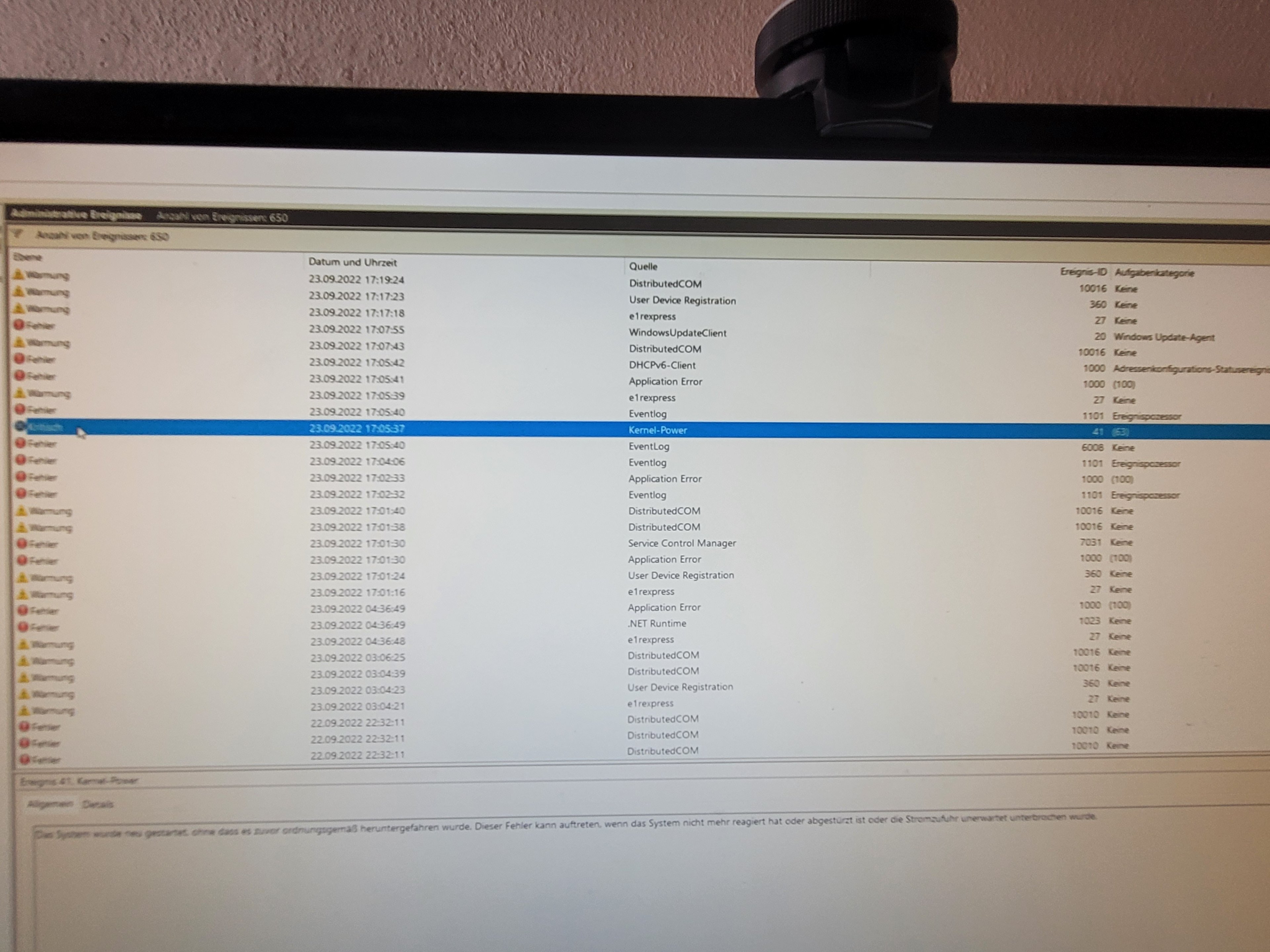

Sobald ich mit dem PC ins Internet gehe mit einem Browser dauert es nicht lange bis der Bildschirm kurz einfriert und kurz später der PC neu startet der PC startet aber nicht jedes Mal neu manchmal bleibt er aus danach. Wenn ich jedoch Sachen bei zb Usenet herunterlade passiert nichts. Welcher Browser ist egal ob ich über EDGE oder Chrome reingehe es dauert nicht lange bis der PC einfriert und neu startet. Solange ich nicht mit dem Internet verbunden bin kann ich stundenlang spielen ohne Probleme zu haben. Das Problem trat wie über Nacht auf.
  • BIOS Reset
  • System neu aufgespielt ohne daten oder Einstellungen zu behalten mit Media Creation Tool
  • Ram getauscht
  • Festplatte getauscht
  • Alle Treiber neu installiert mit EasyDriver
  • Hardware beschleunigung in den Browsern ausgeschaltet

freezes / neustarts ohne bluescreens und dazu noch kernel power fehler deuten oft auf probleme mit dem netzteil hin
Verstehe nur passiert es beim Zocken gar nicht.

Meine Einschätzung: irgendwas will irgendwas von der GraKa. Die hängt mit dem Netzteil zusammen. Mal bricht da alles zusammen und es erfolgt ein Neustart, mal nicht.
Also gehe ich mit sTyLzYo konform: Netzteil tauschen. Das wäre er erste Kandidat des berühmten Pärchens GraKa + NT.
