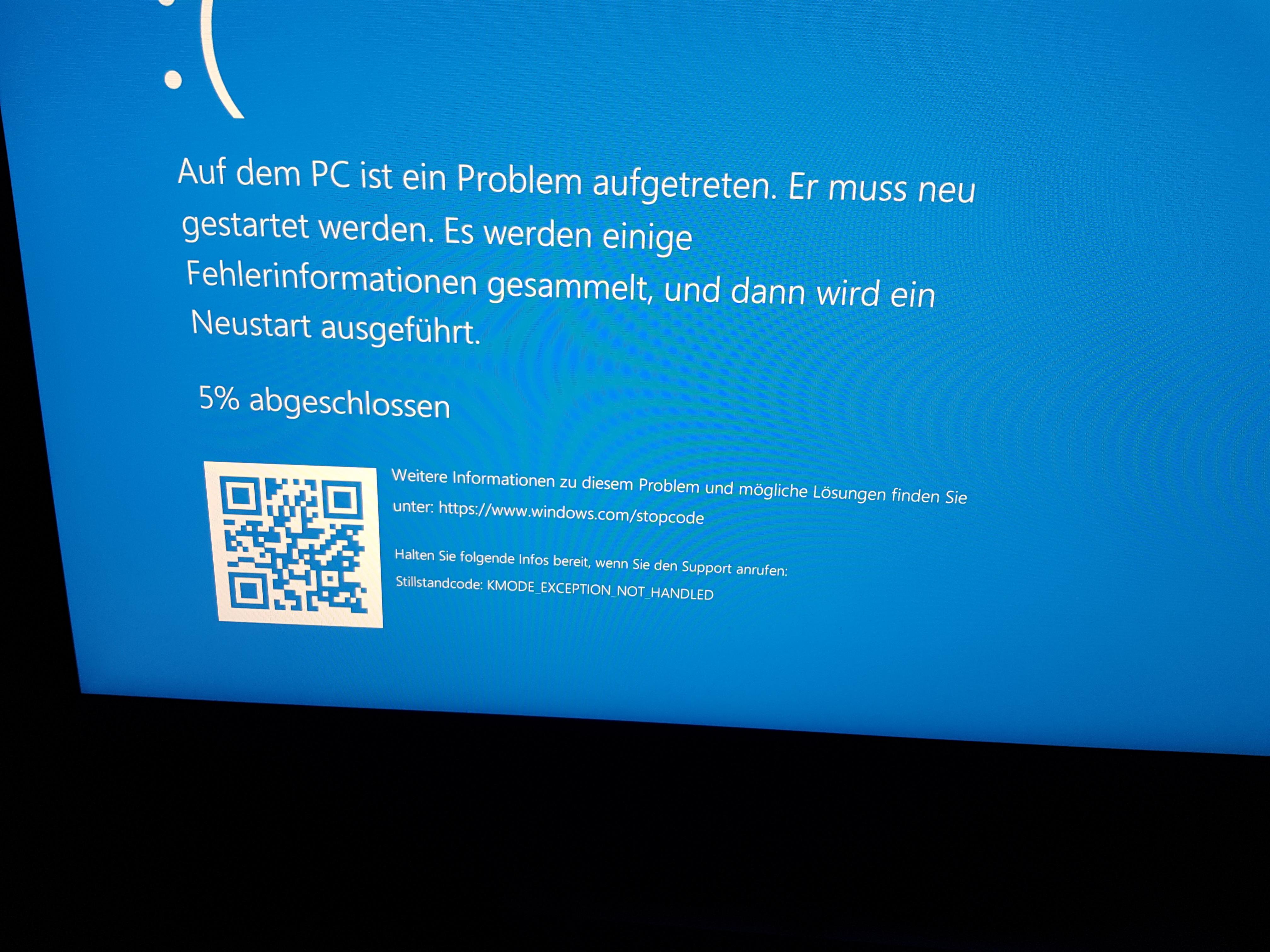

Windows 10 stürzt seit kurzem beim abmelden eines Benutzers reproduzierbar ab
elknipso
Apr. 2010
2.464
ich habe seit einigen Tagen das Problem, dass Windows 10 mit einem Bluescreen (siehe Foto) mit der Meldung "KMODE_EXCEPTION_NOT_HANDLED" abstürzt, und zwar reproduzierbar immer dann wenn ich den Benutzer meiner Freundin am PC abmelde.
Das Problem tritt nach meinem aktuellen Teststand nur auf wenn der Benutzer eine Weile angemeldet war, und dann abgemeldet wird. Ansonsten tritt das Problem nicht auf.
Wirklich große Veränderungen habe ich die letzte Zeit nicht am PC vorgenommen, das einzige was mir so einfällt ist die Installation des OneDrive Clients und die Software QuickSteuer 2018.
Der PC wurde natürlich schon nach allen Regeln der Kunst auf Viren überprüft und ist virenfrei.
Irgendwelche Ideen was da los ist und wie ich die Ursache für die Probleme herausfinde? Im Ereignisprotokoll steht leider nur der übliche nichtssagende kritische Eintrag, dass das System unerwartet heruntergefahren wurde.

An USB Geräten ist nichts neues dazu gekommen und aktuell auch nur die Tastatur direkt per Tastatur, und die Maus per USB Dongle verbinden. Und natürlich ein kleiner USB 3.0 Hub, aber der ist schon ewig dran.

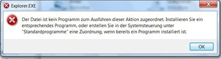

Also mein Bauchgefühl hat den OneDrive Client im Verdacht, da die Probleme etwa zeitgleich mit der Installation von diesem aufgetaucht sind, und als ich das Ding eben deinstalliert habe kam mehrfach die Fehlermeldung "explorer.exe kein Programm zum Ausführen dieser Aktion zugeordnet". Habe davon mal einen Screenshot angehangen (der Screenshot ist von einem anderen System aber die Meldung war die gleich), und der Fehler trat auch beim abmelden von meinem Benutzer eben auf, er ist also nicht nur auf einen der lokalen Benutzer beschränkt.

Um hier an der Stelle eine kurze Rückmeldung zu geben falls noch jemand das gleiche Problem hat:
Das Problem ist nach dem entfernen des sehr wahrscheinlichen Übeltäters Avira nicht mehr aufgetreten. Mal abgesehen davon, dass die Software bei mir massive Probleme verursacht hat, war der Support quasi nicht existent und hat sich erst mal eine halbe Ewigkeit tot gestellt, daher werde ich persönlich um den Laden einen großen Bogen machen.
