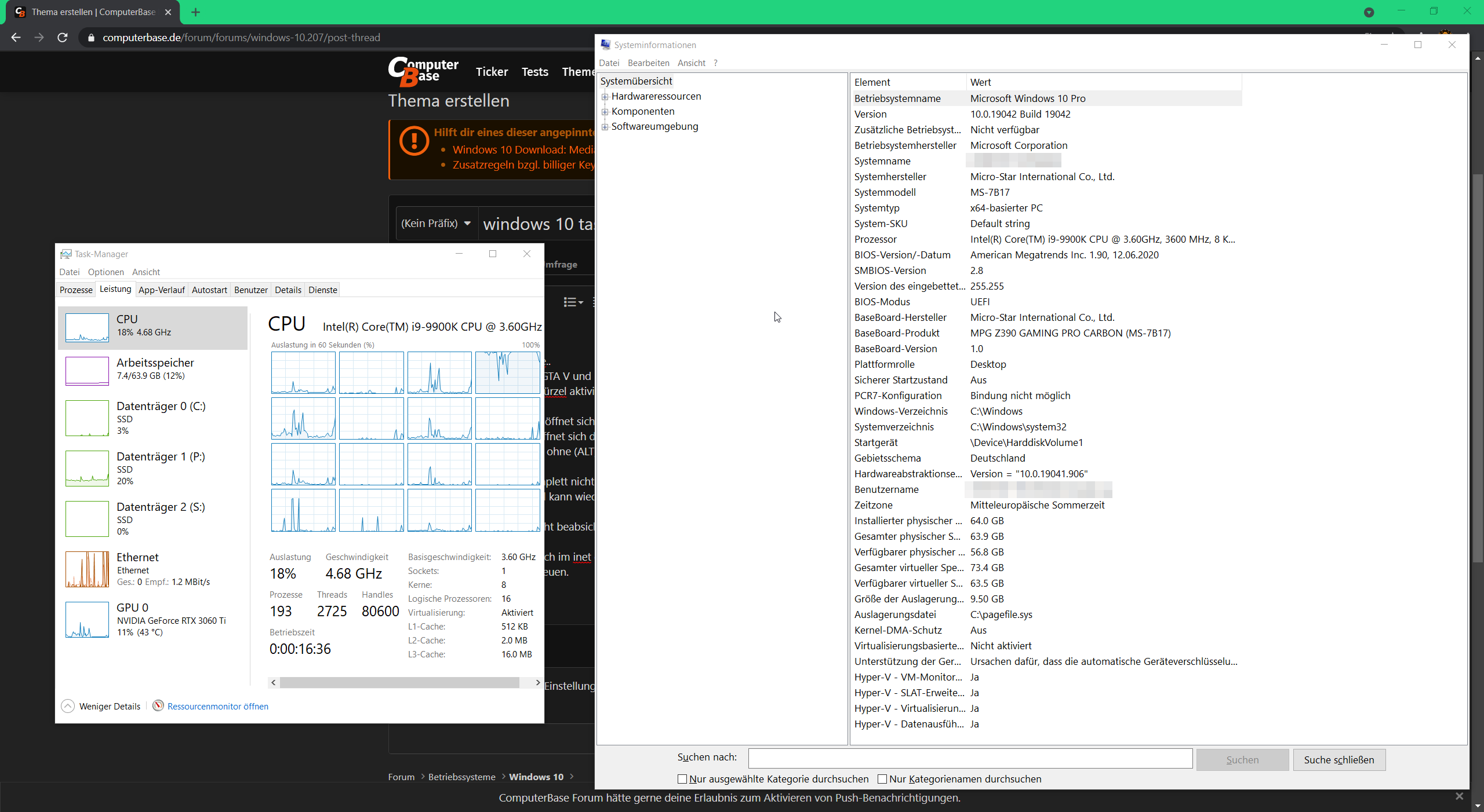

@Andy4 habe oben einen bild hinzugefügt von "Systeminformationen" da sollten alle informationen heinhalten.
es handelt sich hier um einen Widows 10 Pro 64Bit
Wenn ich das richtig deute, hast du also dieses BIOS: 7B17v19 vom 16.06.2020 installiert. 12.06.2020. So etwas ist aber der Seite ja leider nicht zu finden. Ich würde jetzt versuchen nach und nach die BIOS Version zu erneuern:
https://de.msi.com/Motherboard/support/MPG-Z390-GAMING-PRO-CARBON
Vielleicht ist die Problematik doch irgendwann gelöst. Auch, wenn die Beschreibungen nicht darauf hindeuten :/
Die USB-Problematik gabs ja laut Forum nicht nur mit AMD sondern ist auch bei Intel häufig aufgetreten.
Gegebenenfalls schreibst du auch mal MSI mit der Problematik an. Viel Glück.
