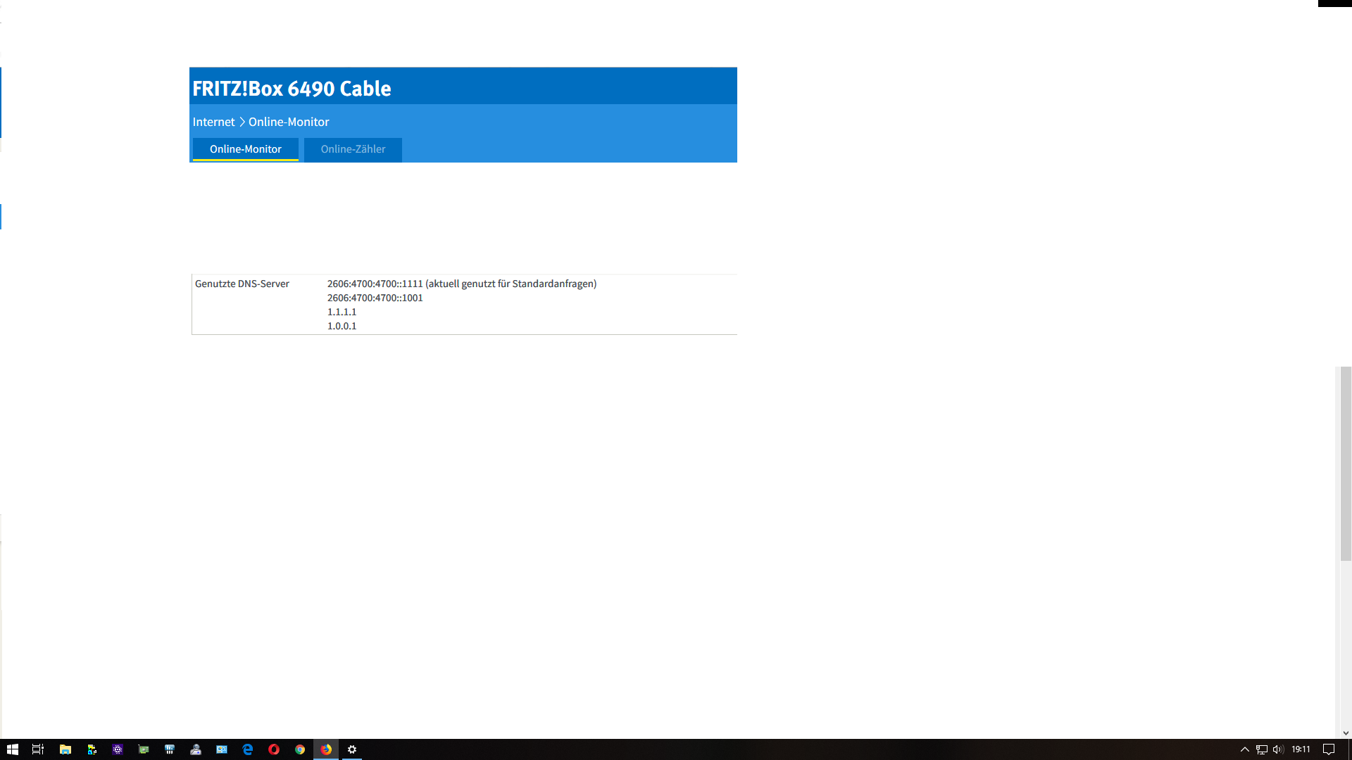

Ich habe heute meine DNSv4 und DNSv6 in der Fritzbox manuell geändert. Hat soweit alles geklappt und in der Fritz.box wird es auch alles so angezeigt wie eingestellt.

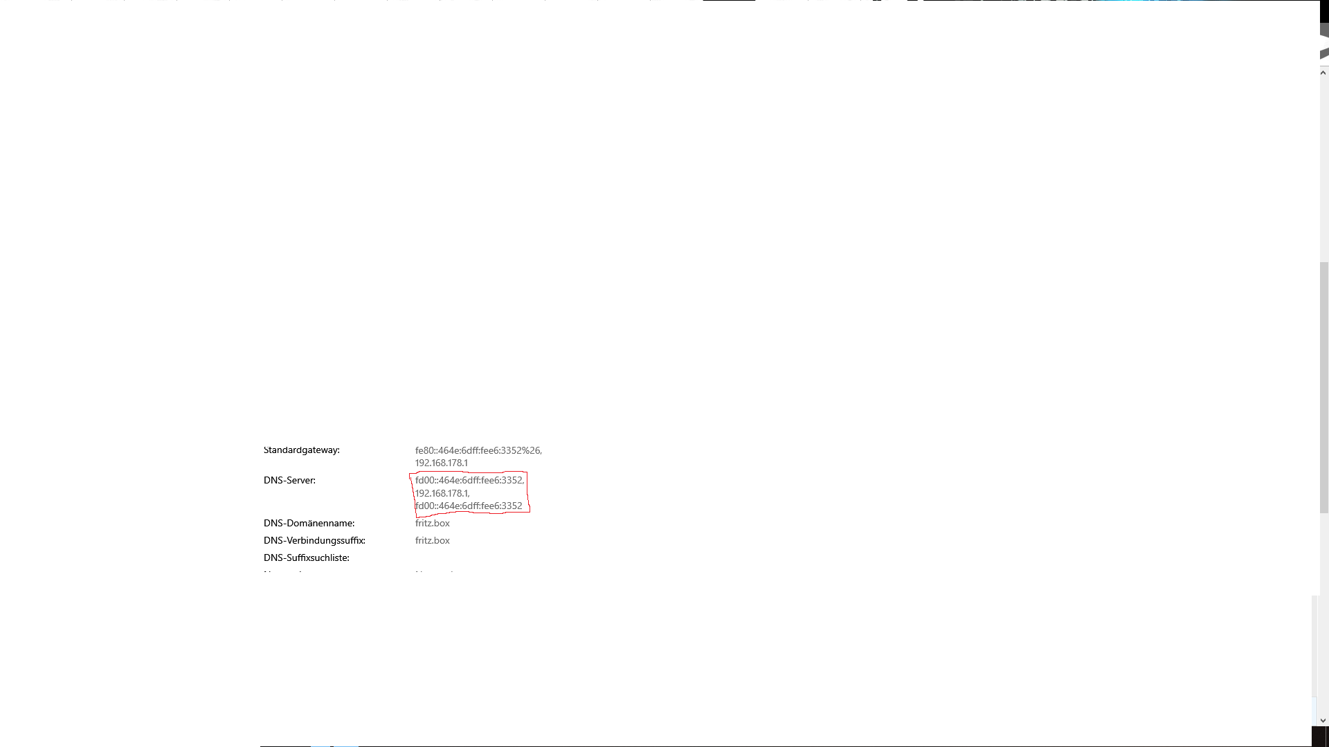

Unter Windows 10 wird mir unter den Adaptereigenschaften allerdings eine ganz andere DNS angezeigt.
Muss ich unter WIndows 10 auch die DNS Adresse manuell einstellen? Ich ging davon aus, dass Windows 10 die Einstellungen der Fritz.box übernimmt?!?
Habe den Adapter auch schon neu installiert etc. allerdings scheint es nicht zu helfen. Die DNSv6 adresse in Windows 10 ist eine völlig andere als in der Fritz.box eingestellt.
Zeig mal bitte Bilder.
Es ist nicht zufällig die von der Fritzbox? :freaky:
Reaktionen: Fairchild
Jetzt wo du es sagst, sieht es ganz so aus, da 192.168.178.1 die Adresse der Fritz.box ist.
Also stimmt doch alles?
ja. Dein PC nutzt die Fritzbox als DNS Server und die leitet die an deinen eingestellten Server weiter.
