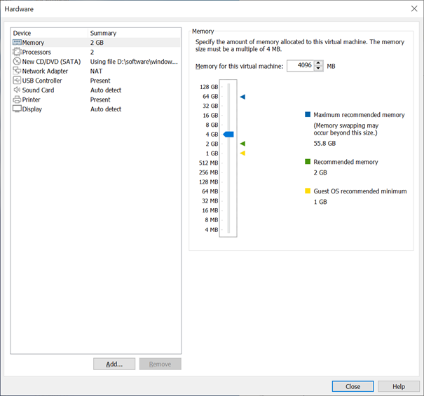

Ich wollte Windows 11 in vmware Workstation 16 Player installieren.
Ich habe folgende Einstellung durchgeführt:

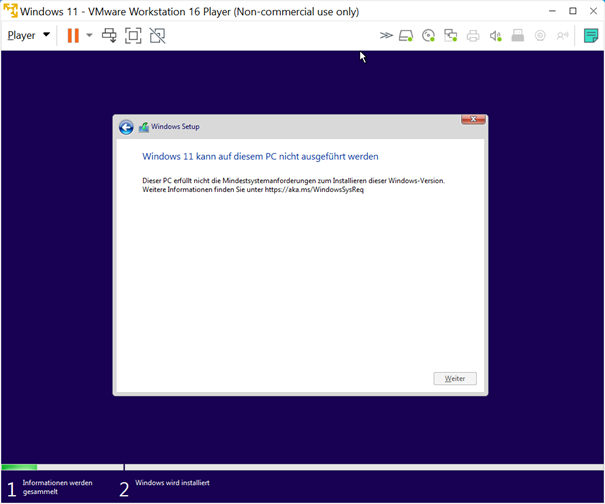

Wenn ich dann die Installation starten möchte erhalte ich folgende Meldung:

Hat dein Host auch TPM aktiviert, damit es unter VMware zum Gast durchgeschliffen wird?
Reaktionen: tollertyp
Es fehlt mindestens das hier falls der Player das kann, Bild ist aus Workstation.
Secure Boot eventuell auch.
Und ich hab gelesen, auf welchen Systemen die Software läuft, nicht welche sie virtualisieren kann - Schande über mein Haupt.
Reaktionen: BFF

Ich habe noch ein Update von meinem Computer Inspiron 7706 2n1 durchgeführt und mit der Anleitung hat es dann super funktioniert.
Danke

Ich wollte jetzt nochmals in der vmware eine weitere Windows 11 Installation durchführen und bin genau gleich vorgegangen. Jetzt bekomme ich leider immer die Meldung, dass Windows 11 nicht ausgeführt werden kann, obwohl Trusted Platform Module aktiv ist.
Vielleicht hat jemand noch eine Idee.
Danke
Dann wird irgendwas an der Hardware des Host nicht passen.
Ich such jetzt nicht zusammen welchen Unterbau Du da hast.
