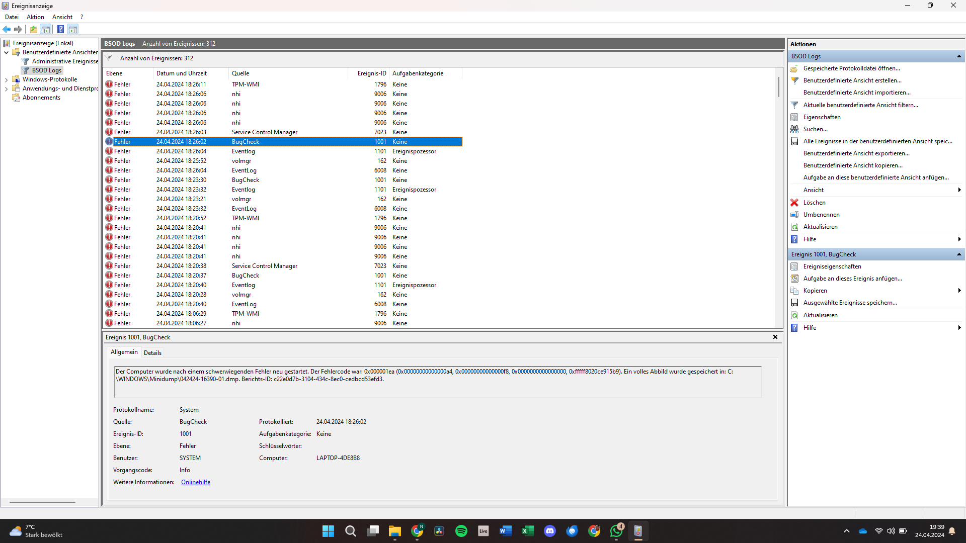

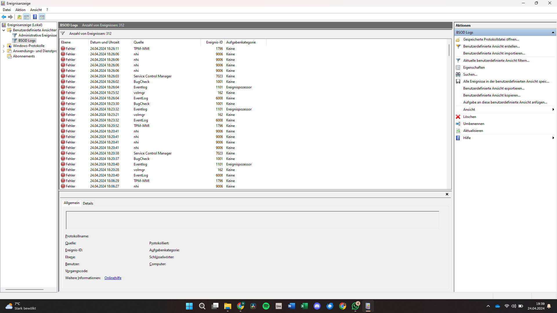

Ich habe erst einmal in der Ereignisanzeige alle BSOD-Logs auflisten lassen (siehe Foto) und dann angefangen mdsched und sfc durchlaufen zu lassen. mdsched erbrachte keine Fehler, sfc ist zwischendrin mit einem erneuten Bluescreen abgebrochen.

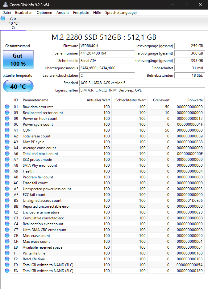

Außerdem habe ich CrystalDiskInfo installiert und ausgeführt (siehe Foto).
Für mich als Layen sieht es so aus, als wäre mit der Festplatte etwas nicht in Ordnung, da ich aber nicht soo viel Ahnung habe und nicht weiß, ob ich die Werte und Fehlercodes richtig interpretiere, bitte ich euch, da einmal drüberzuschauen.

  • CrystalDiskInfo_20240424183244.txt

Die Informationen zum blue screen befinden sich im Ordner
C:/Windows/Minidump
Die letzten fünf Files auf den Desktop kopieren.
Mit rar oder zip verpacken.
Hier im Forum hoch laden.
Reaktionen: Terrier
SYMBOL_NAME: wnpdriver+15b9
MODULE_NAME: wnpdriver
IMAGE_NAME: wnpdriver.sys
STACK_COMMAND: .cxr; .ecxr ; kb
BUCKET_ID_FUNC_OFFSET: 15b9
FAILURE_BUCKET_ID: 0x1EA_wnpdriver!unknown_function
OSPLATFORM_TYPE: x64
OSNAME: Windows 10
FAILURE_ID_HASH: {8a4ddb7f-97e5-070d-fae9-b30607354165}
Followup: MachineOwner
Der Fehler wird verursacht durch den Treiber wnpdriver.sys
Das passiert bei der Benutzung des Programm Intel-CSME-Ver
