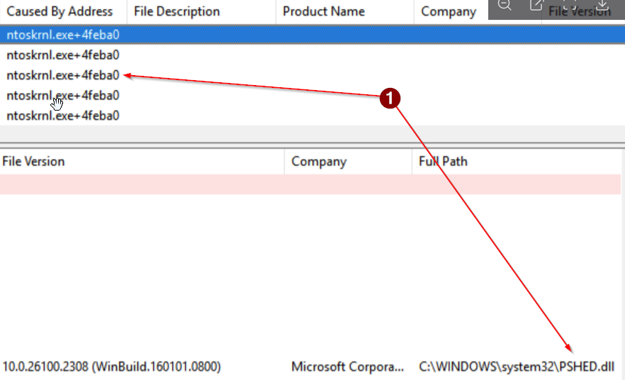

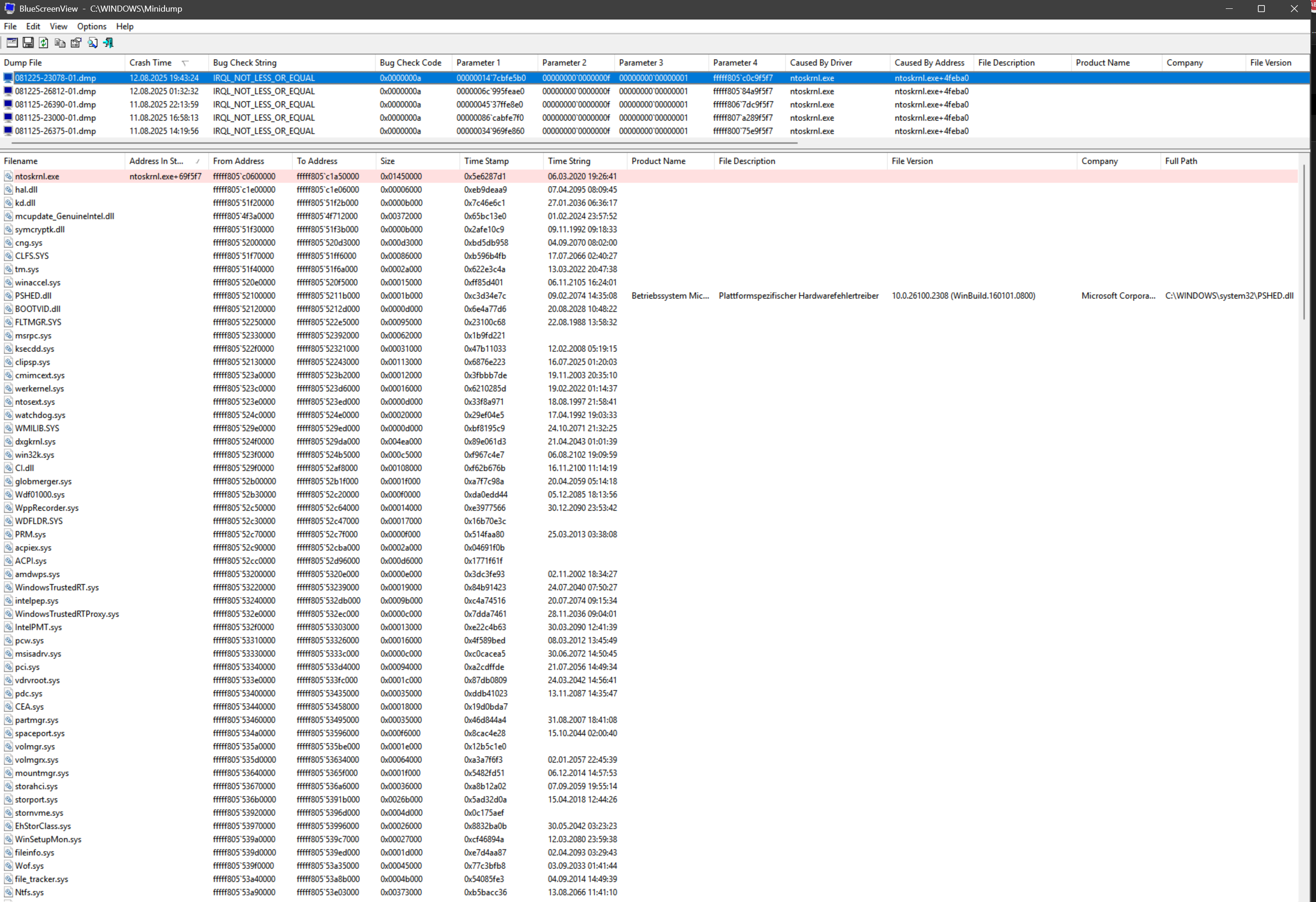

Hier die DUMP Dateien mit Uhrzeit und Datum wann die Abstürzen waren, vielleicht sagt das ja einem etwas:

Dumps habe ich weiter oben als Grafik eingefügt.
Hilft nicht wirklich.
Aber egal. Lass die CPU tauschen und dann schauen ob die BSOD immer noch da sind.
