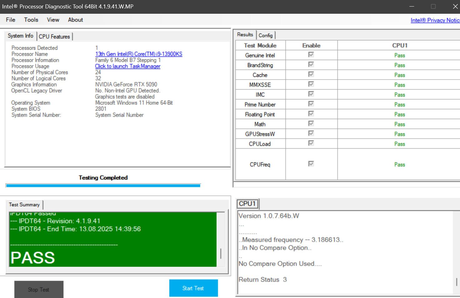

@IDontWantAName
siehe Intel Diagnostic Tool --> passed (sollte eigentlich beide Grafikkarten anzeigen? Auch die iGPU?)
das spielt keine Rolle, der Test kann den Defekt nicht ermitteln. Ich bin hier raus. Dir wurde die Lösung genannt, wenn du sie ignorierst kann ich dir auch nicht helfen.
