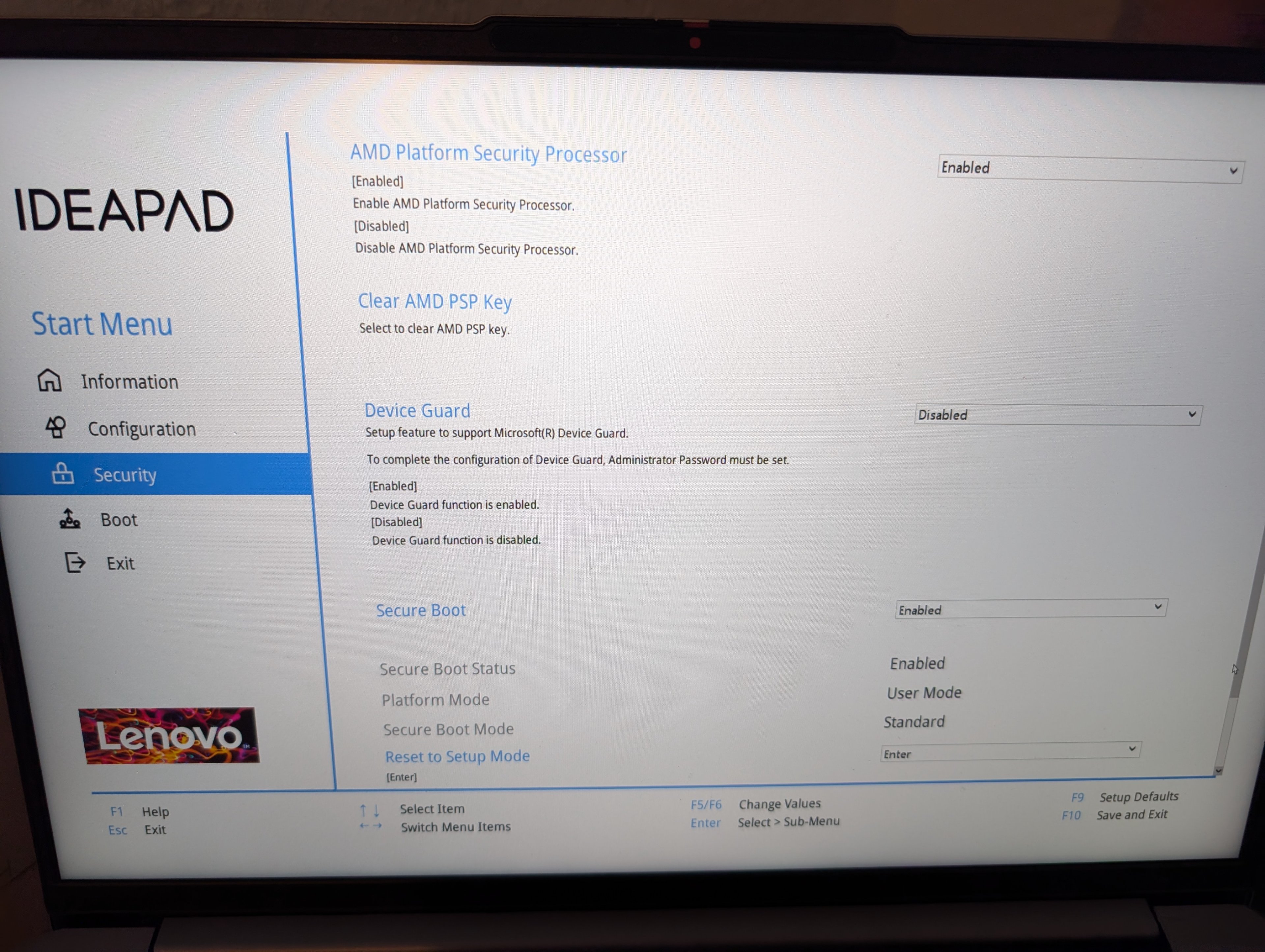

  • BIOS: AMD Platform Security Processor aktiviert; Secure Boot aktiviert

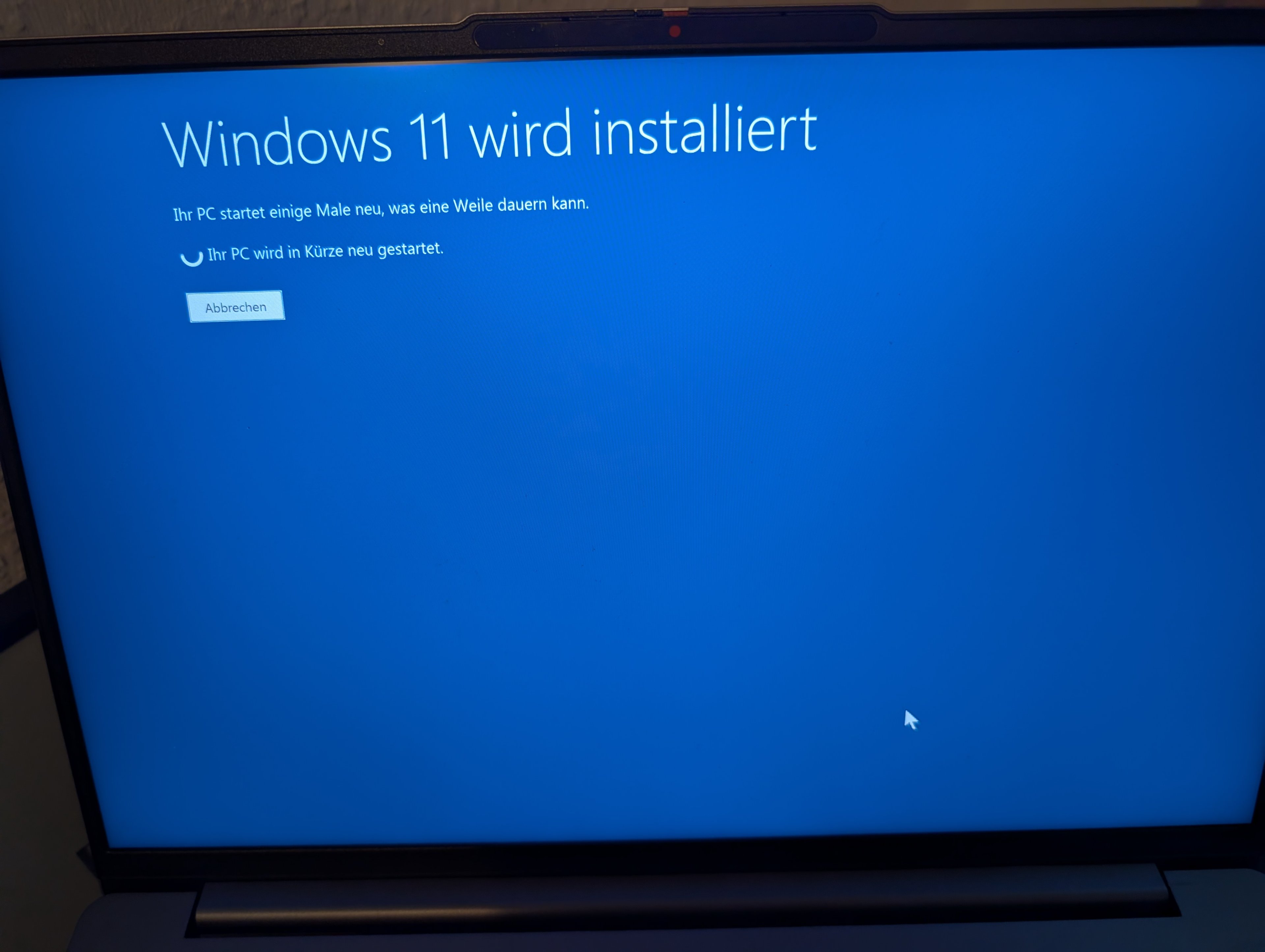

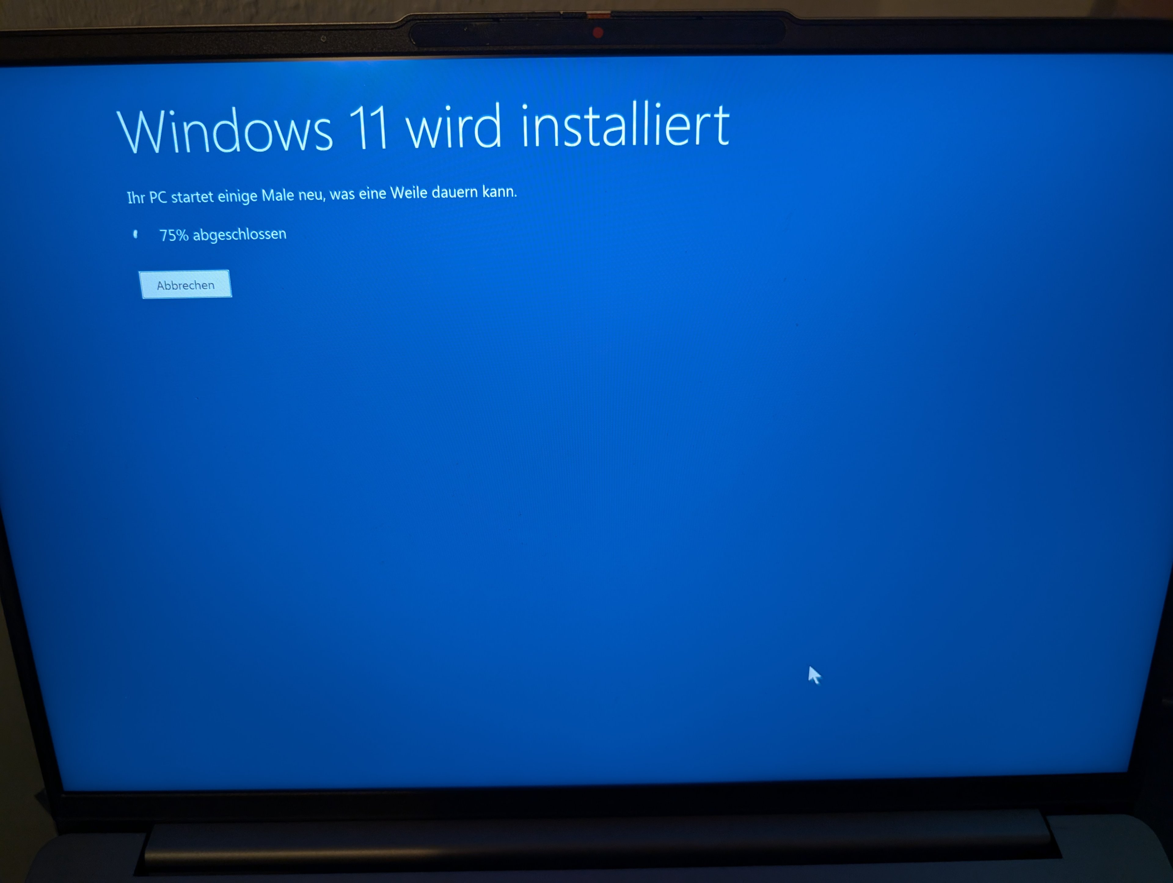

  • Nach Abschluss der Installation wird der Rechner neu gestartet
  • USB Stick entfernen (Sicherstellen, dass nicht erneut vom Stick gebootet wird; ist aber auch bereits in der Bootreihenfolge im BIOS berücksichtigt)
Problem

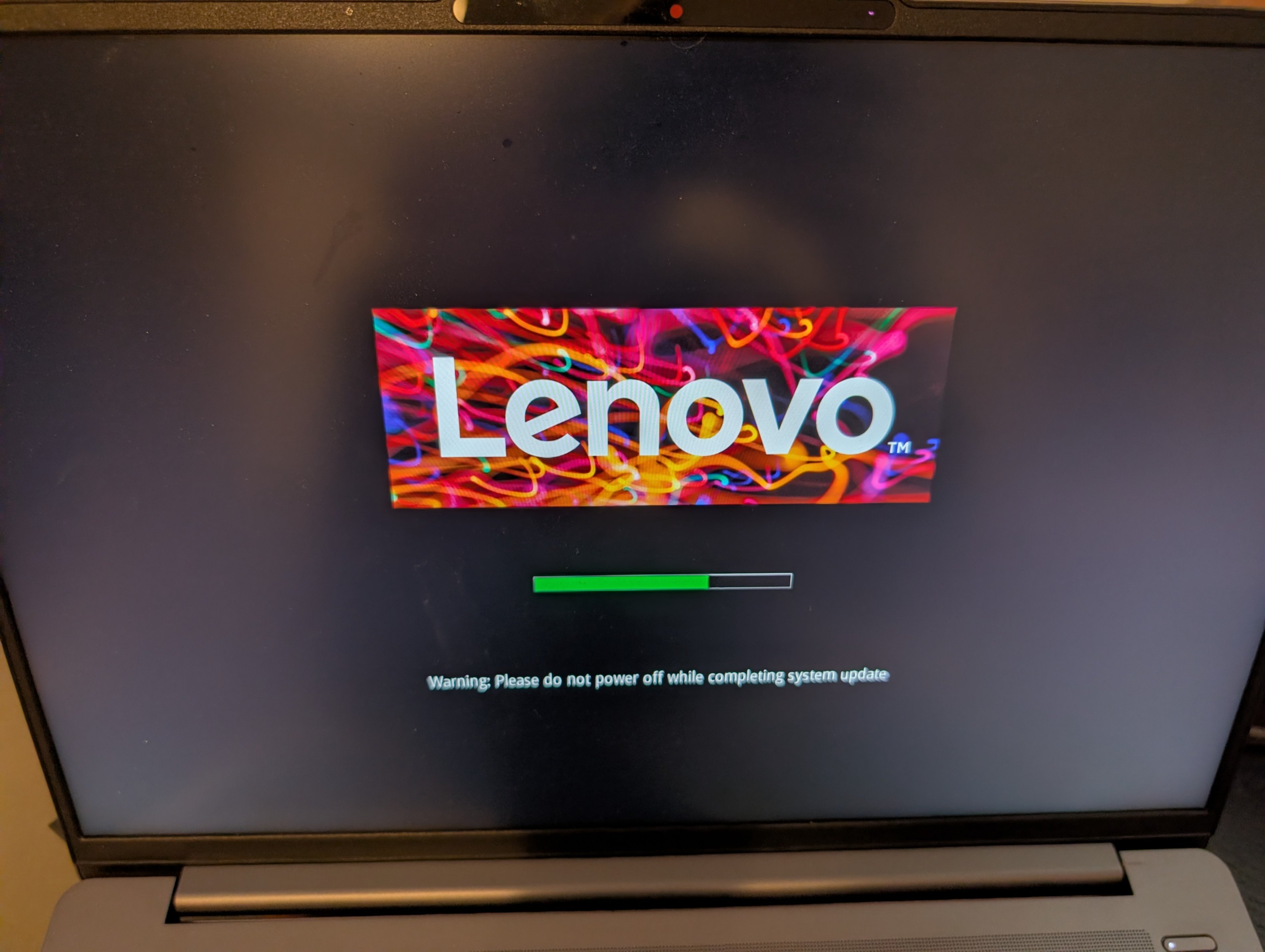

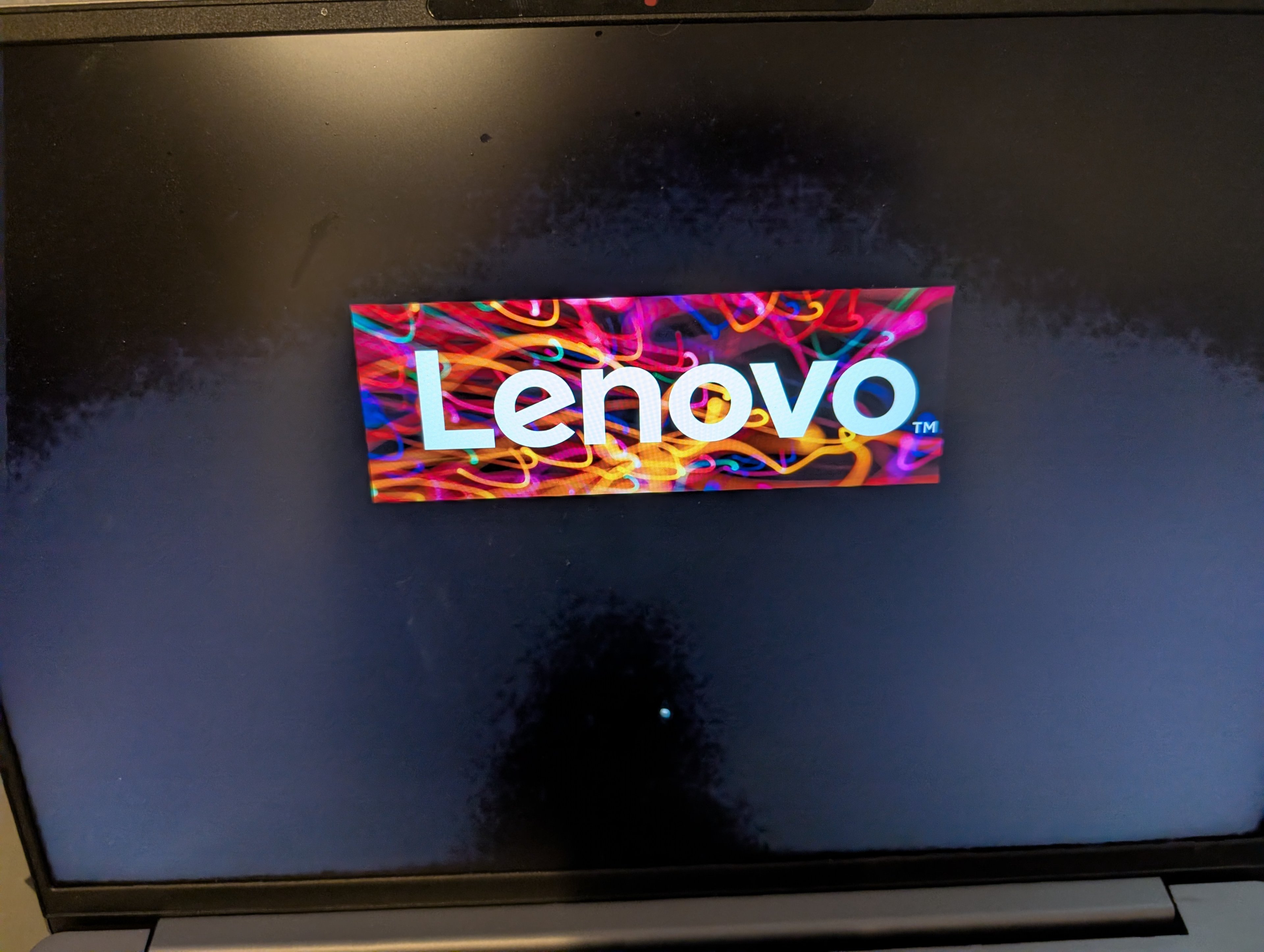

Nach dem Neustart bleibt der Laptop in einem Boot Loop hängen. Es erscheint das Lenovo-Logo, der Rechner startet neu, es erscheint erneut das Logo und so weiter.
Ich habe schon etliche Windows-Installationen durchgeführt und sowas noch nie erlebt. Recherche im Internet hat mich bislang auch nicht weitergebracht.
Habt ihr Ideen wie ich auf dem System eine frische Windows 11 Installation hinbekommen kann? Was läuft hier schief?

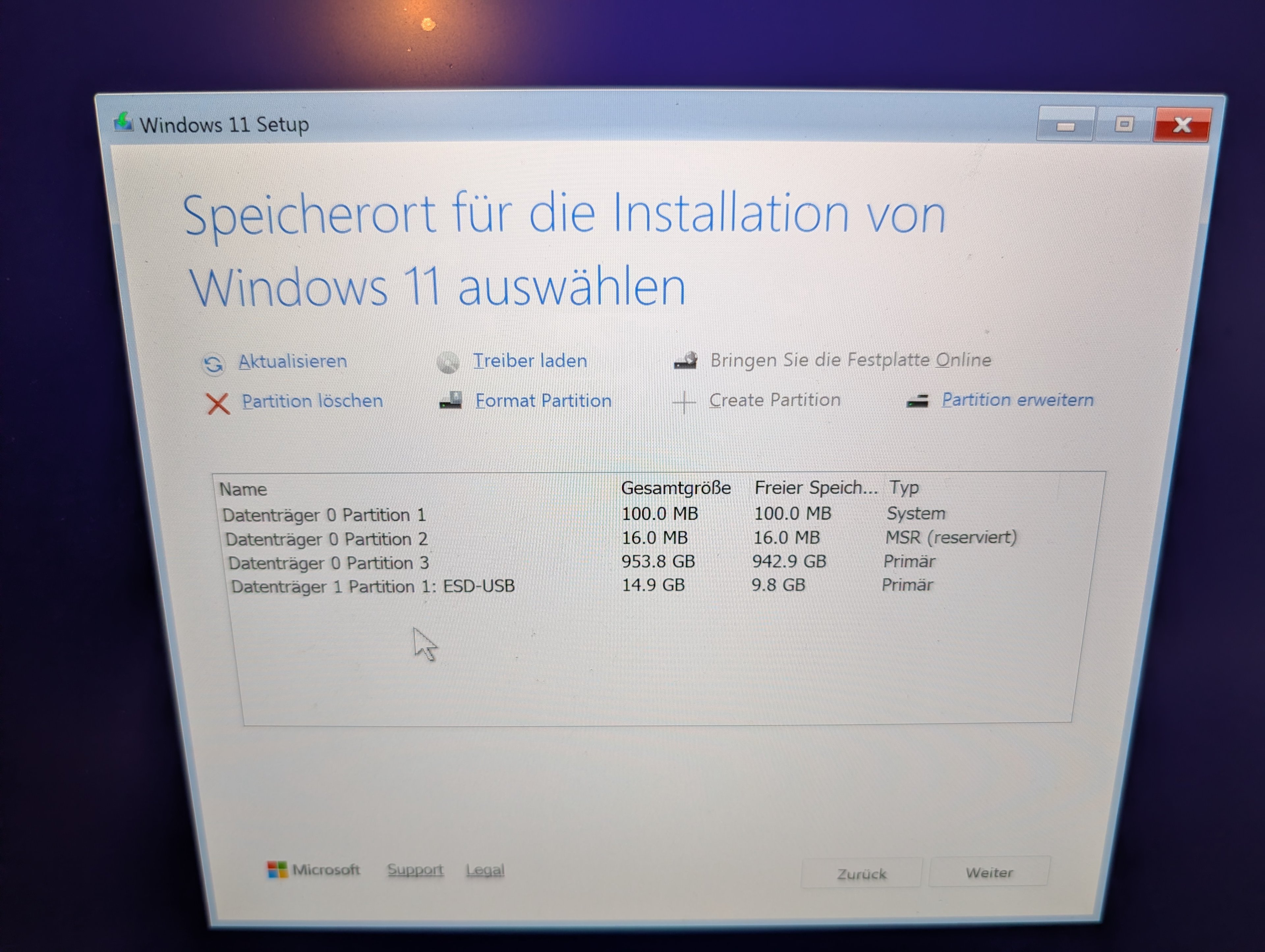

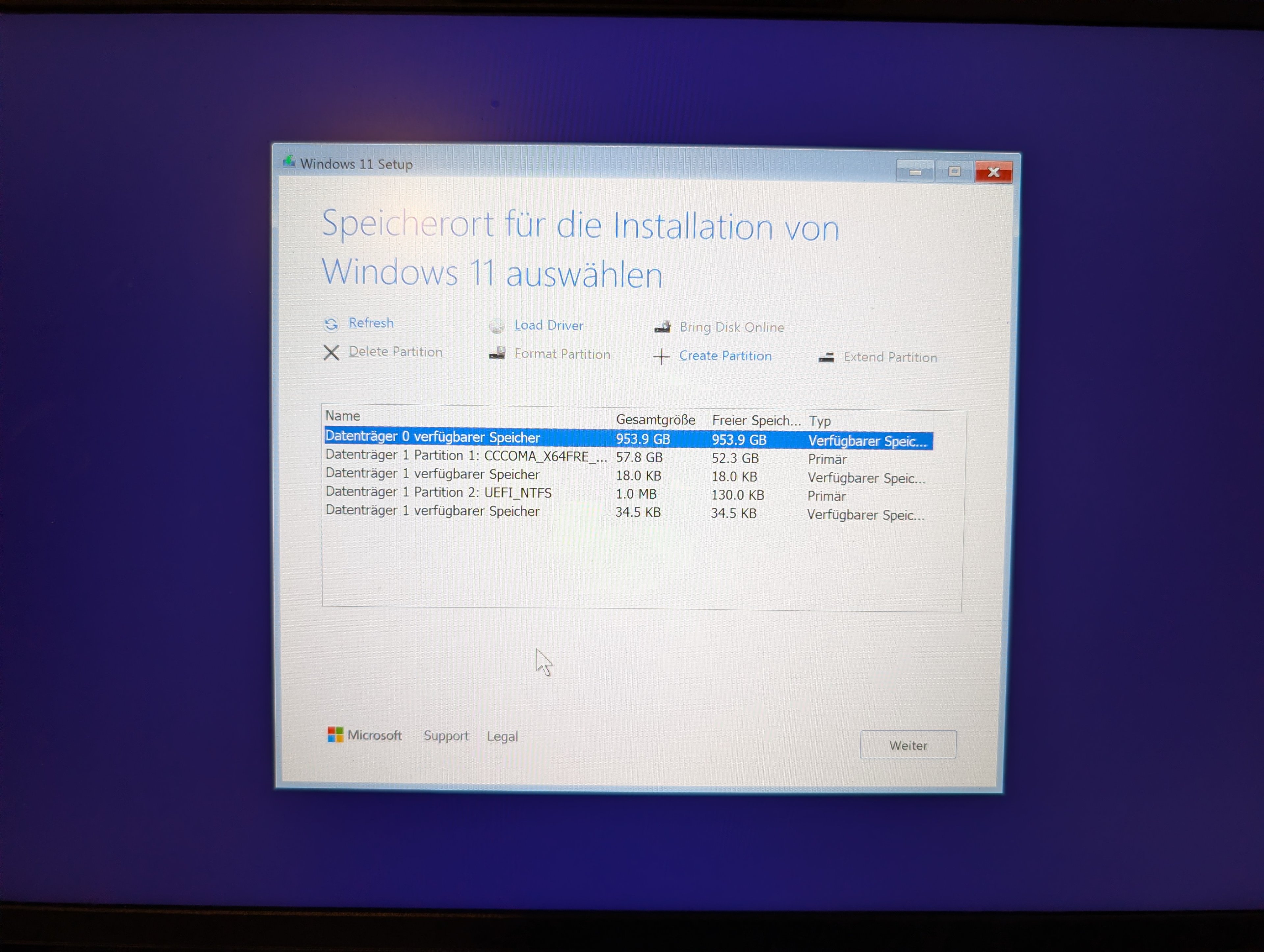

cyberpirate schrieb:
Schon mal anderen USB Stick versucht? Was ist Datenträger 1 im Bild?
Datenträger 1 ist der USB-Stick.
Habe es bereits mit 2 USB Sticks probiert. Beide von SanDisk, 1x mit dem Media Creation Tool, 1x per Windows 11 Image über RUFUS.
Beide Male identisches Verhalten. Ich dreh bald durch. 😒

Was ist das überhaupt für eine ISO?
Eine aktuelle 25H2 Home von deskmodder ist schon deutlich über 6GB groß, eine mit allen Versionen 7.7GB
und hier werden nur 5,5GB belegt auf dem Stick angezeigt?
Besser mal von dort neueste Iso downloaden:
https://www.deskmodder.de/blog/2025/06/28/windows-11-25h2-26200-iso-esd-deutsch-english/
Und wie ein mit rufus erstellter Stick sieht das auch nicht aus, da sind eigentlich keine ungenutzten
Teile drauf.
Ich würde es jetzt mal mit einem Win 11 Recovery USB-Stick versuchen die Installation zu reparieren.
Das angehängte Bild stammt von dem Stick, der mit Rufus erstellt wurde.
Anbei das Bild aus dem Installationsprozess mit dem MCT Stick. Da ist es nur eine Partition.
Führt aber auch in den Boot Loop.

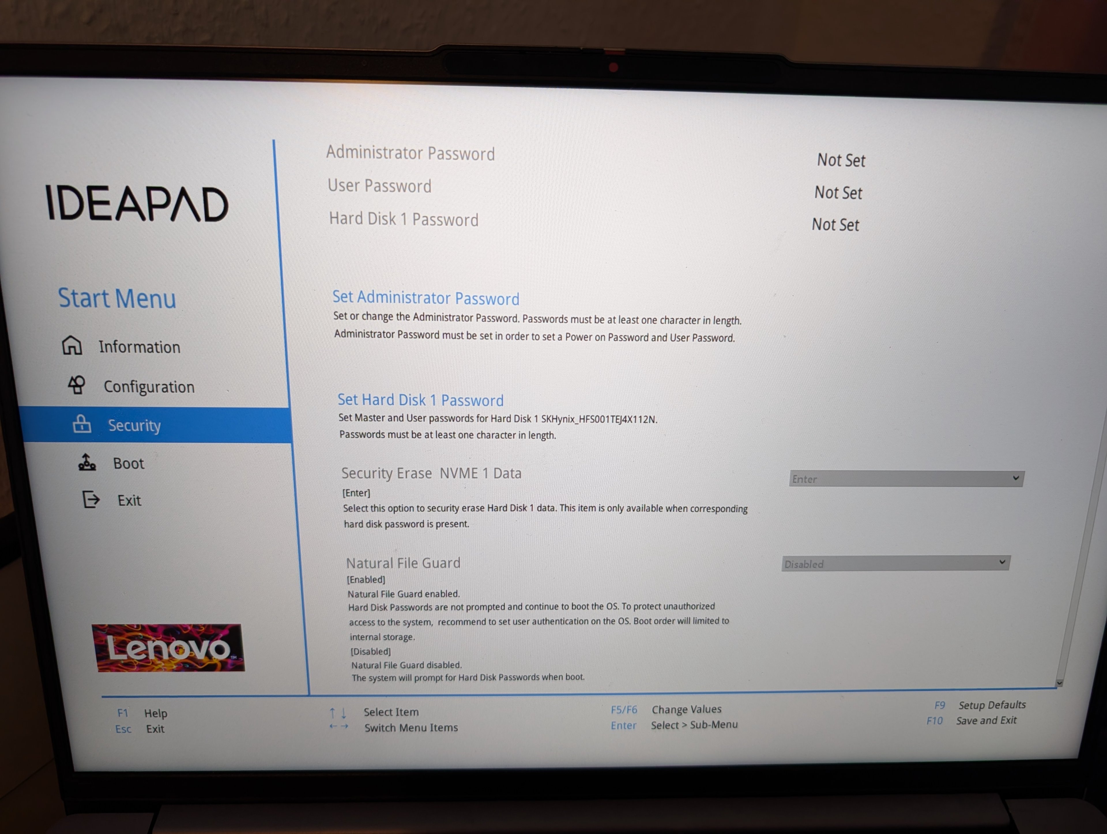

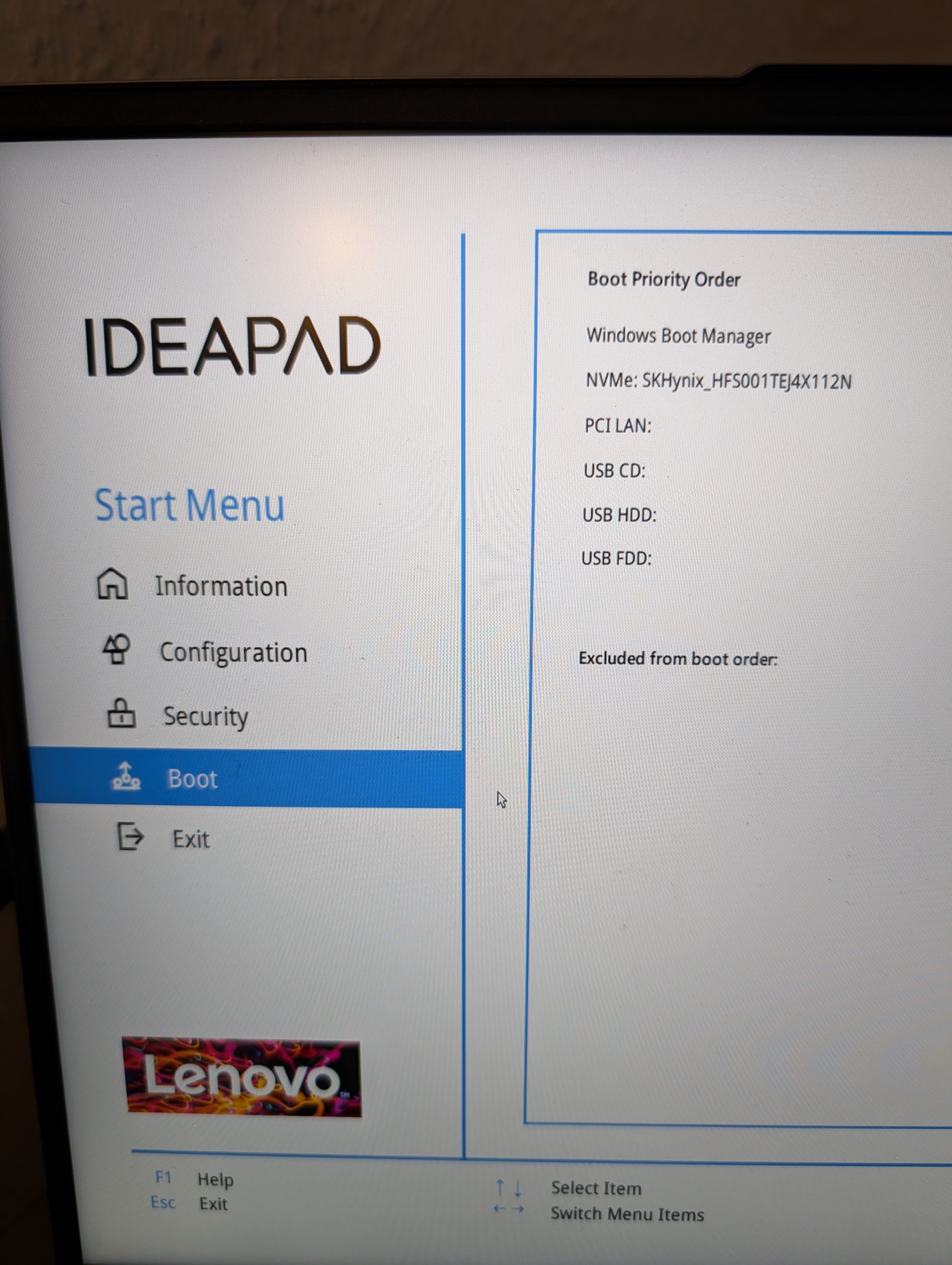

Kannst du ein Foto vom BIOS machen - also Bootreihenfolge, Bootmodus (ACPI, Legacy)?
