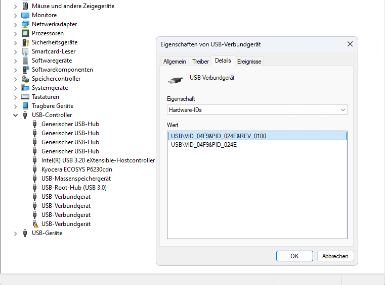

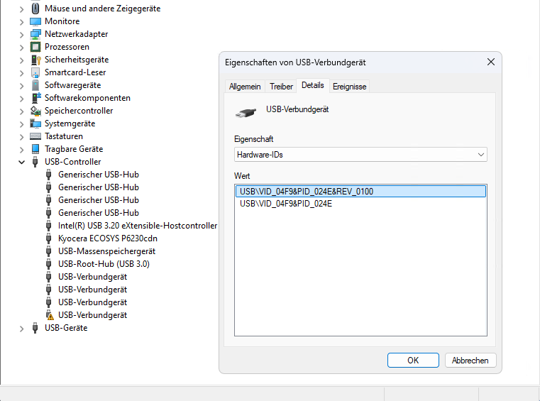

ich hab hier ein Windows 11 22H2 System und einen Brother MFC-7460DN (USB direkt angeschlossen). Beim Anschließen wird der leider nicht richtig erkannt (Siehe Bild mit Gerätemanager).

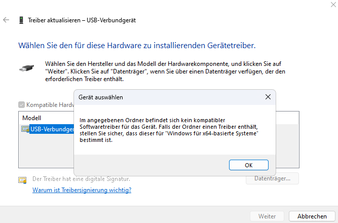

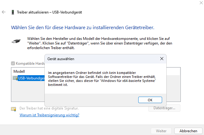

Sowohl das Windows 11 Komplett als auch Treiber only Paket heruntergeladen und entpackt. Wenn ich mit dem Geräte Manager das Verz. wo die inf Dateien liegen durchsuchen lasse findet er nichts, wähle ich eine *.inf direkt aus sagt er mir das dieser nicht für ein x64 System ist.

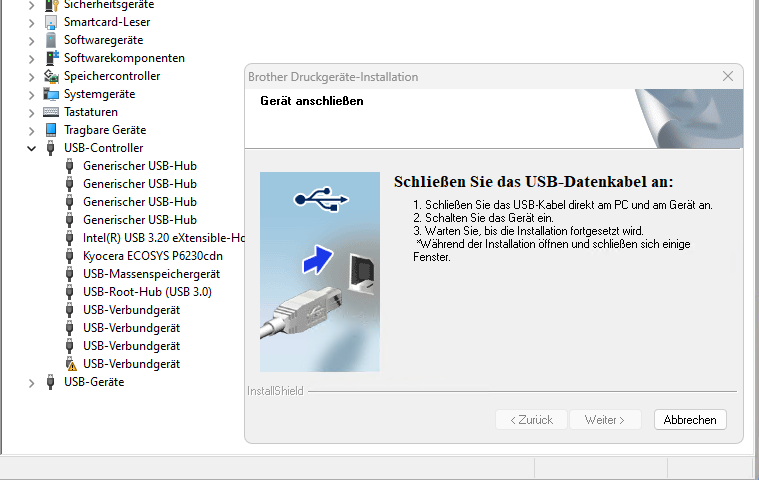

Lasse ich das (Kompett)Setup von Brother starten komme ich bis zu dem Punkt wo er mir mitteilt ich würde doch bitte den Drucker anschließen und nicht weiter

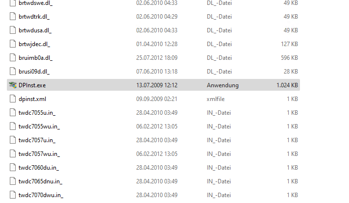

Beim Treiber only Paket ist noch eine DPInst.exe dabei, aber die lässt sich nicht starten.

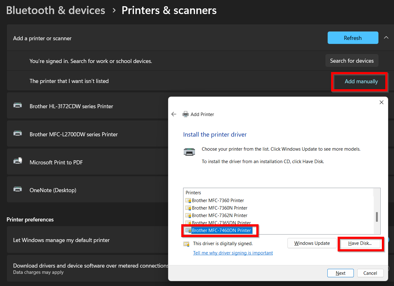

Im Treiber-Only Paket im 64 Verzeichnis die BRPRMB0A.INF Rechtsklicken und installieren.
Alternativ bei der Treiberinstallation manuell dort hinnavigieren und das Gerät händisch auswählen.

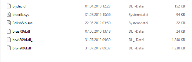

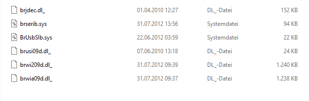

Das 23H2 ist hier leider noch nicht verfügbar, das am64 verz des Treiber Only ist irgendwie ziemlich leer:
Da kriege ich auch wieder die Meldung das das nicht x64 geeignet sei. Ich hab doch noch eine USB-NIC gefunden und nun den Drucker über LAN angeschlossen. Mit dem Full Package Installer konnte ich dann über das Menu mit LAN den Drucker finden und einbinden.
Das Problem hatte ich auch schon mal mit meinem Brother DCP-L2510D.
Ich habe dann den USB Stecker vom Drucker am PC abgezogen und erst dann wieder angesteckt, als die Meldung beim Setup kam. Damit hat das funktioniert.
