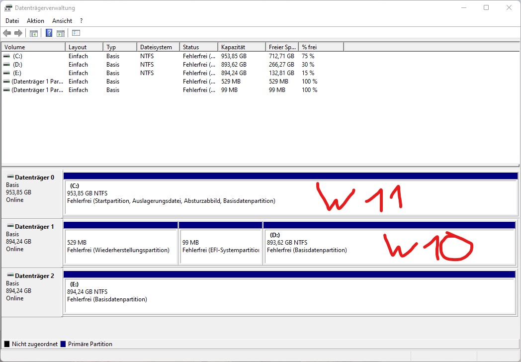

Hallo!
Ich habe gestern auf meinem neuen PC Windows 11 auf einer neuen, leeren SSD installiert. Ich habe auch die 2 vorhandenen SSDs (eine davon beinhaltet noch Windows 10) wieder in das System eingebaut um auf meine alten Spiele/Daten zugreifen zu können. Windows 11 habe ich "ganz normal" auf der neuen SSD installiert und das hat auch ohne Probleme funktioniert.
Jetzt ist mir aber aufgefallen, dass in der Datenträgerverwaltung unter Windows 11, der primäre Datenträger weder die Wiederherstellungspartition noch die EFI-Systempartition beinhaltet wie das noch auf dem Datenträger mit der Windows 10 Installation der Fall ist (Siehe Screenshot). Das sollte meines Wissens aber nicht so sein.
Das vermutlich größere Problem aber ist, dass ich im BIOS nur den Datenträger mit der Windows 10 Installation als Bootmedium auswählen kann und ich dann jedes mal beim Booten einen Blauen Screen bekomme, wo ich auswählen muss, ob ich Windows 11 oder 10 starten möchte. Wenn ich im BIOS dann nämlich die Windows 10 SSD aus dem Bootmanager entferne, startet auch Windows 11 nicht mehr. Die SSD mit der Windows 10 Installation möchte ich nämlich irgendwann dann neu Formatieren um wieder mehr Platz zu haben aber ich befürchte aktuell eben, dass Windows 11 dann auch nicht mehr starten wird, da die Windows 11 Installation wohl irgendwie and die SSD mit Windows 10 gebunden ist.
Im Bios habe ich noch nicht viel umgestellt außer X.M.P. und Resizable-Bar aktiviert.
Bin für jeden Tipp dankbar und hoffe, dass man das nachträglich noch fixen kann, ohne Windows 11 neu zu installieren. Ich weiß aber echt nicht, was ich bei der Installation falsch gemacht haben könnte.
