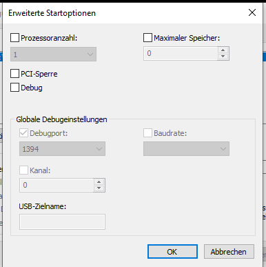

Einfach im Startmenü
msconfig -2
eingeben, da erweitere Optionen.
So muss es aussehen
Reaktionen: Lawnmower, qiller, Captori1991 und eine weitere Person
msconfig -2
So muss es aussehen

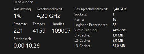

Ok, das hat das Problem behoben. Jetzt sind alle 16 Kerne aktiv.

Hast du nach dem Austausch der CPU ein CMOS Reset durchgeführt?
Der Cache wird auch nicht korrekt angezeigt.
