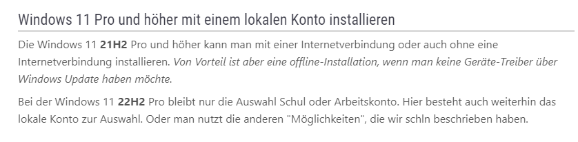

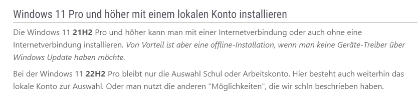

Wenn es Win 11 22H2 ist, dann geht es, laut Deskmodder, nur noch mit Schul oder Arbeitskonto.
Reaktionen: DannyA4
