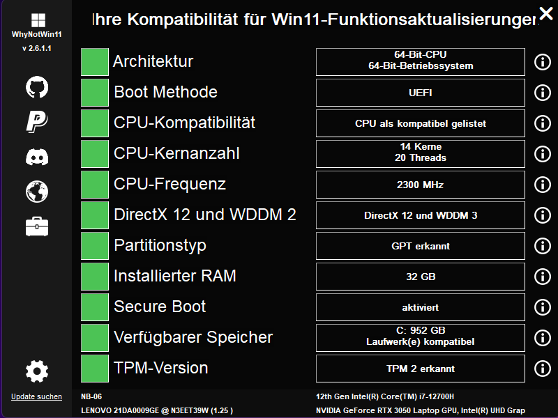

Ich würde erstmal mit WhyNotWin11 prüfen, ob alles passt oder ob da Installationstricks angewendet wurden.
Andernfalls kann eine Upgrade-Sperre von MS aktiv sein, wenn z.B. Treiber und Programme oder sogar Firmware von M.2/SSDs nicht aktuell sind.
@PC295 Danke für den Tipp, da passt alles!
